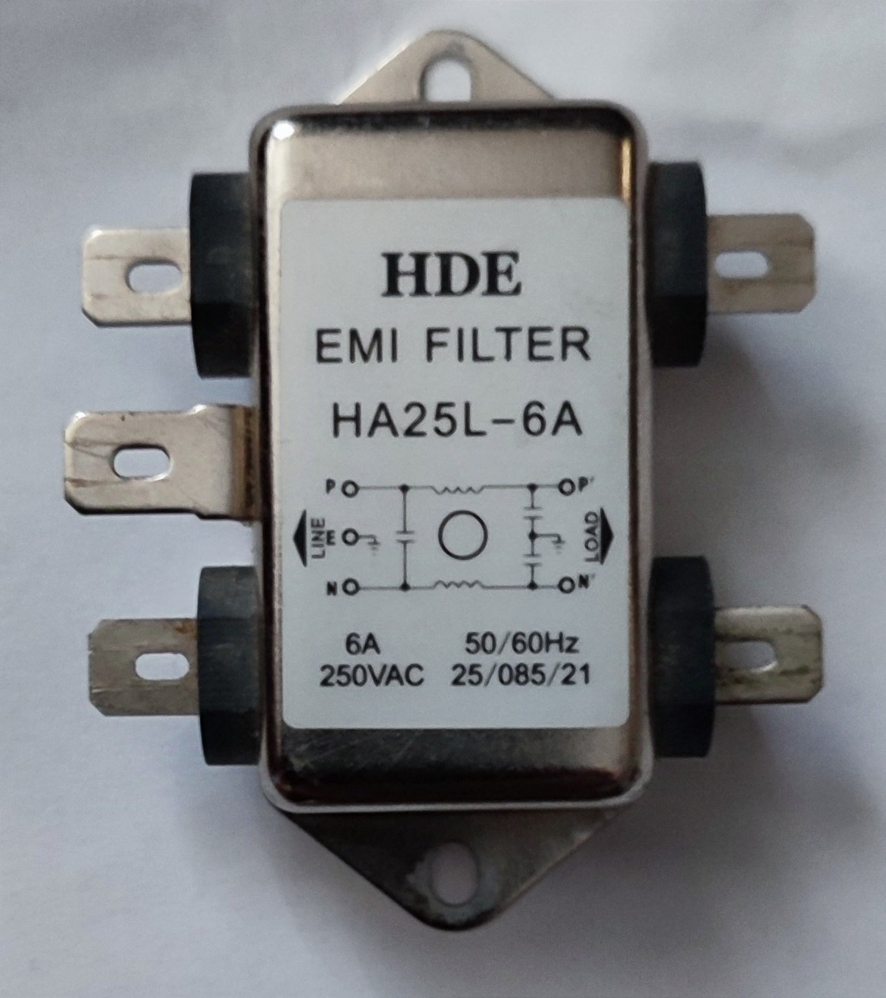

    Подскажите плиз.
    Если у меня есть аппаратура, которая "гадит" в сеть. Можно ли создать сетевой фильтр, который не будет в общую сеть пускать эти помехи?

    В общем случае у любого фильтра нет направления.
    В любом импульсном БП именно такой фильтр стоит.

    Есть готовые.Нажмите на изображение для увеличения.
