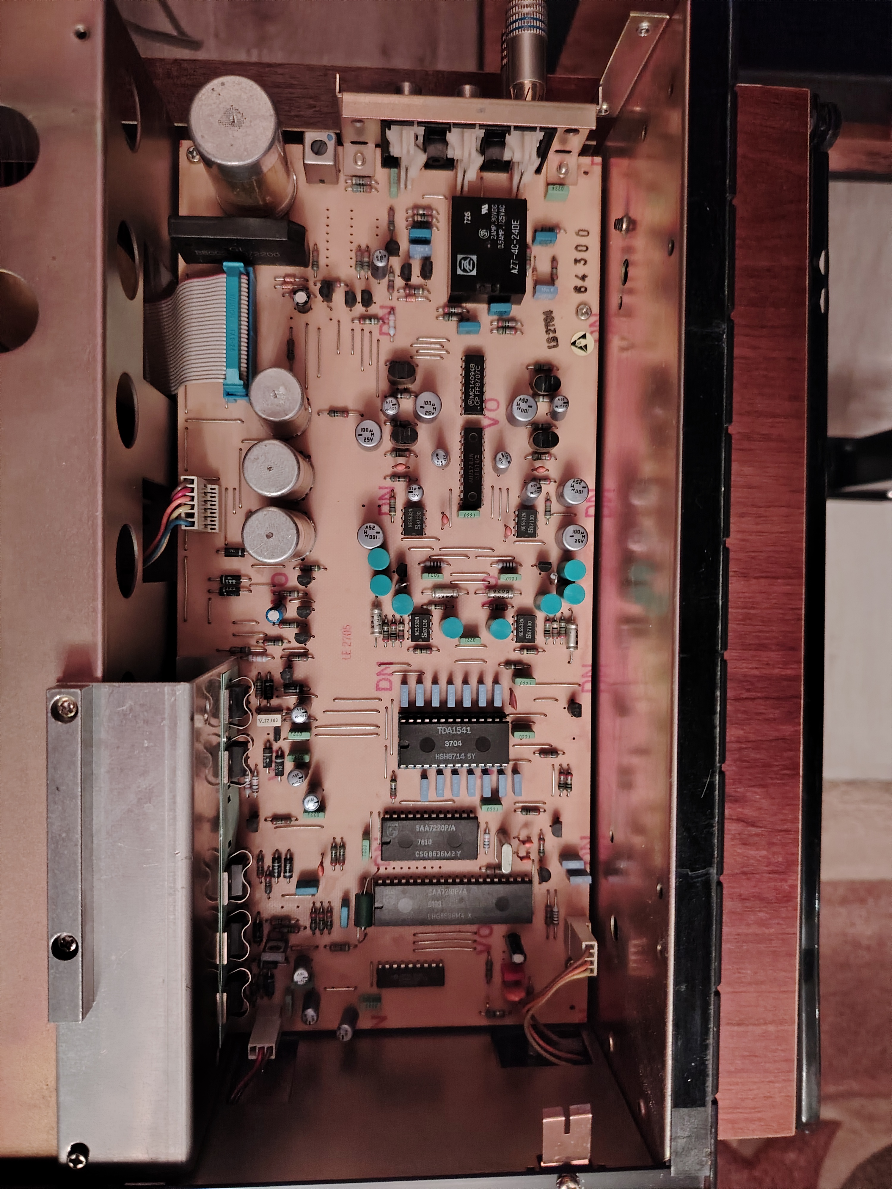

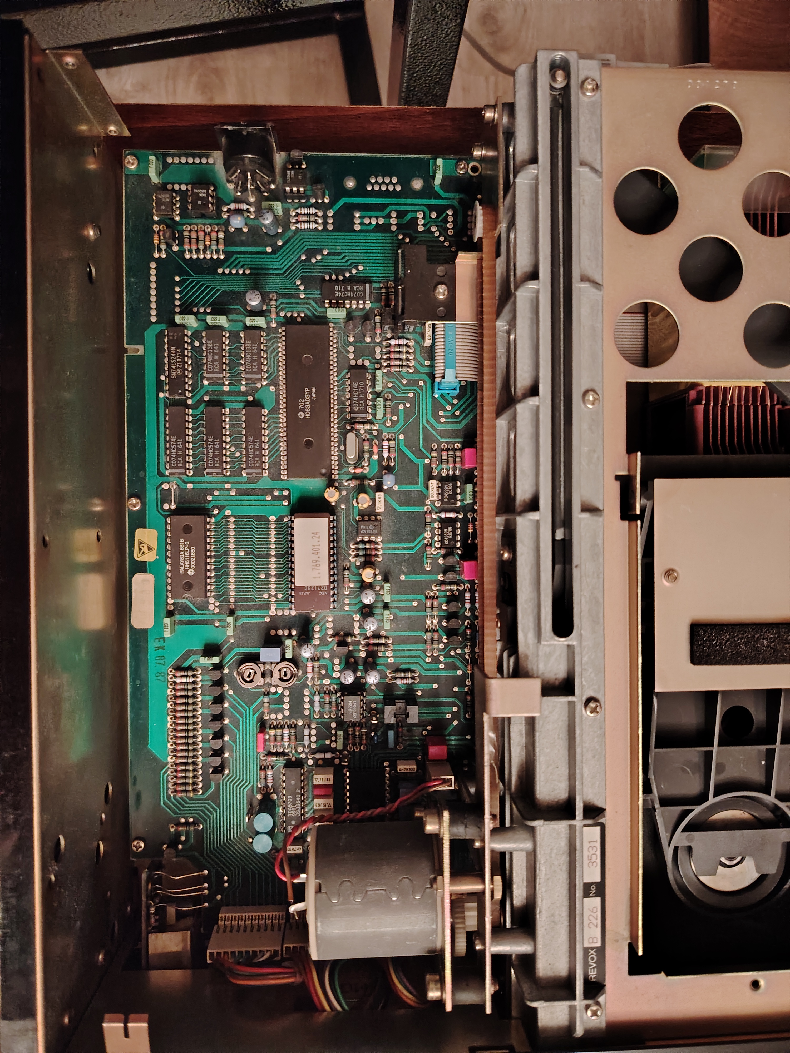

    Может кто-нибудь сталкивался с таким.
    Мой cd-плеер Revox B226 уходит в стендбай режим, причем делает это совершенно рандомно, т.е. может проиграть весь диск и ничего, а может через две песни, а может и сразу отключится. Причем происходит это и без диска, даже не вставляя его, просто при включенной power стоит включенный и отключается сам по себе, совсем без всякой системы в произвольные промежутки времени.
    Подскажите, если кто знает, куда копать, что смотреть.
    Я по сервис-мануалу режимы по постоянке проверил основные, все соответствует. При проигрывании работает как обычно, нет ни заиканий, ни скачков, диски распознает любые. Пробовал даже переворачивать его (на каком-то форуме прочитал), он и вверх ногами играет.
    Вот ссылка на сервис-мануал:
    https://drive.google.com/drive/folde...xJ?usp=sharing
    Если уходит в "стэнд-бай",то проверить Б\П и процессор - команда на переход приходит с него.
    PS.Это может быть и помеха,которая попадает на проц...
    Всем - не хворать!
    С уважением,Владимир.

    По умолчанию Re: Помогите советом по Revox B-226
    rodaf, голубые конденсаторы Филипс, уже заменены на что-то живое?
    Если нет - советую начать с этого. Все, что меньше 100мкф, можно менять не глядя, бОльшие наминалы - с проверкой без выпаивания.
    Особенно обратить внимание на "обвязку" процессора управления.

    Пока ничего не меня внутри, все родное
    Цитата Сообщение от rodaf Посмотреть сообщение
    Пока ничего не менял внутри, все родное
    Вот эти "родные" голубые Филипсы, уже большей частью мертвые. С них и нужно начинать.
    Фото, кстати, не отображаются.

    Проверять - да,менять все просто так - не стоит
    Емкостью от 200мкф и выше - да, если разговор ведется конкретно про эл-ты Филипс.
    Все, что мельче - гарантированно будет мертвым или полудохлым. Других производителей (а они там есть) - вполне могут быть живыми.
    что с 19 года делали с этим Ревоксом. Накручивали ли лазер, протирали ли линзу.
    Тема моя и продолжение там же есть. И здесь такая была, да закрыли.
    Что делал? В тот раз только линзу протер и все. Лазер крутить - у меня столько ума нету) Слушал я его, что еще с ним делать) А потом постепенно вот эта фигня вылезла со стендбаем.
    Но вроде нашлась причина, пока проверяю.
    А бездумно менять кондеры... Ну такое...
