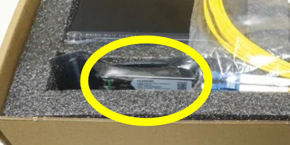

Название:	Изображение WhatsApp 2025-08-29 в 19.10.36_780c8138.jpg
ID:	477364 Пришло то что на фото отрыл спор .Но если не выиграю. что мне теперь туда вставлять?
    13,701
    По умолчанию Re: Подключить ЮСБ ЦАП на расстояние больше 5 метров просто активный юсб кабель или Оптический Удлинитель Сигнала юсб?
    Это что, медики? Модули на борту? Если нет, то или медные 10 гиг., или оптические докупить. Можно передавать сигнал на дальние расстояния (например, 20км), согласно дальности модуля или кабеля в случае меди. Если оптика мультимод, то сотни метров, лучше оптика одномод. Ну и дуплекс/симплекс — на выбор по двум или по одному волокну.
    Смотри спецификацию медика: какие модули SFP поддерживаются. Дешевые все с б/у-шным лазером, могут погаснуть внезапно.
    Оптические патч-корды купишь или по месту, или в Китае — они все оттуда. Можешь заказать из наружного кабеля, если по улице удлинять предстоит. По умолчанию шнуры просто в кевларе и в ПВХ, для улицы нужен полиэтилен и усиливающий пруток.
    Самый дешевый и ходовой вариант: SFP-модуль SC-simplex, single-mode 1gBit, учти, что нужна именно пара (приём-передача) — это 2 разных модуля.
    Соответственно, шнур тоже "синглмод, одномод (одинарный)" разъём: SC с каждой стороны одинаковый.
    У тебя карманы подписаны вроде бы, так что вероятно, что модули на борту, просто почитай какие, если так — такие же шнуры и купи

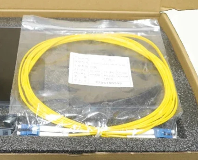

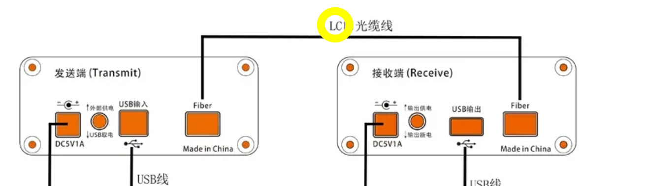

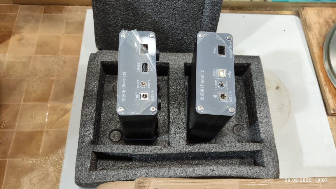

    13,701
    Это типоразмер LC-duplex.
    Желтый патч-корд в наличии? Вщёлкивается? Не перепутай концы местами, там должна быть скоба-объёдинитель.
    Это модули, один из них трансивер, а второй ресивер — вставь в правильный карман.
    Карманы — это те большие коробочки черные.
    Ничего нет только то что на фото
    ---------- Сообщение добавлено 22:51 ---------- Предыдущее сообщение было 22:49 ----------
    Там или посылку по дороге раздербанили или продавец не положил...
    13,701
    Снимал распаковку на видео? Если нет, то просто докупи, спор не выиграешь на словах.
    ---------- Сообщение добавлено 13:53 ---------- Предыдущее сообщение было 13:52 ----------
    Купи по месту, будет быстрее.
