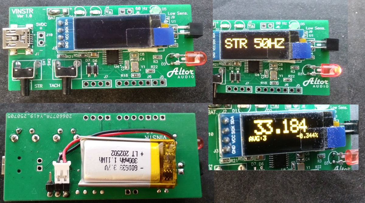

- Небольшая платка, 66х30мм, все детали сверху, только батарейка снизу.
- Слева миниUSB разъем для зарядки, рядом с ним есть два пэда, можно туда 5в подавать. Батарейка 601613 на 300мА*ч (китайских), и разумеется, можно поставить и любую другую, подходящую по размерам. Потребляемый ток в районе 30мА, а время работы небольшое, так что батарейки хватит надолго. Для индикации при зарядке есть два светодиода, вверху слева. Красный горит вовремя зарядки, зеленый – в конце.
- В центре находится OLED дисплейчик., а снизу – разъемы для начального программирования и две кнопки управления.
- Сверху, кроме светодиодов зарядного устройства, еще есть светодиод индикации тахометра и джампер часты сети (50/60 Гц)
- Справа стоит светодиод стробоскопа и фотодатчик тахометра.
- Импульсы стробоскопа довольно короткие, поэтому лучше использовать максимально яркий светодиод.
- Для работы тахометра, необходима светоотражающая (если диск проигрывателя темный), или светопоглощающая (если диск блестящий) метка. Я использовал 1.5-2 см. кусочек самоклеящейся алюминиевой фольги, наклеенной на боковую поверхность диска, но можно наклеивать и сверху. Как светопоглощающую, можно кусочек черной изоленты.
- Управление очень простое – нажимаем (и держим) одну кнопку, работает стробоскоп, нажимаем другую – работает тахометр.
- В режиме стробоскопа, светим на диск с рисками. Дисплей индицирует режим и частоту сети (50/60 Гц), устанавливаемую джампером. При этом светодиод вспыхивает с частотой 100 или 120 Гц.
- В режиме тахометра – светим туда, где приклеена светоотражающая/поглощающая метка. Перед работой тахометра, нужно подобрать расстояние от датчика до метки. Для того ставим датчик напротив метки, вращаем диск рукой и добиваемся срабатывания светодиода индикатора тахометра. Выбираем такое расстояние, чтобы светодиод уверенно зажигался и гас при прохождении метки.
- Тахометр измеряет частоту вращения диска от 10 до 100оборотов в минуту. При этом, если она попадает в диапазон возле реальных значений оборотов в проигрывателях (16, 33 1/3, 45 и 78) отображается также среднее отклонение в процентах за 3 оборота, с точностью 0.01%

Прилагается схема, герберы платы и прошивка. Прошивать можно через SWD ST-Link-ом через разъем J6, или через разъем J7при помощи USB2COM (или любым другим UART-ом) программой STM32CubeProgrammer. При использовании UARTa, желательно установить бит nBOOT1 в Option Bytes – это позволит в дальнейшем перепрошивать чип еще раз, при установке джампера J5. При прошивке нового чистого чипа, или работе через ST-Link, устанавливать этот джампер не нужно.
R3 на схеме 100 Ом, я поменял на 47Ом, чтобы поярче было. В ВОМ-е уже 47.
