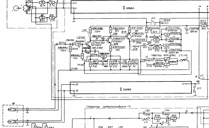

    Катушечник Астра 110, фон низкочастотный появился при включении, когда возможно не аккуратно пытался выровнять и протереть головку.До того аппарат пылился без дела лет 10.Решил реанимировать , поменял пассики, и все вроде было хорошо, но хотел лучшего. Что можно сделать с этим?

    Вероятно, при протирке/юстировке головки от нее оторвался земляной провод. Залудить и припаять!

    Спасибо за ответы. "Проводника массы на блоке головок" не наблюдаю. От каждой головки идут только сигнальные провода куда-то на плату усилителя.Могло случиться так что повреждена "внутренность" головки - кто-то советовал просто ее поменять.? Можно ли ее как таковую просто проверить примитивным китайским тестером? Если да, какие д.б. показания? Понимаю глупость вопроса , но, похоже это единственное, что могу сделать сам. Прозвонил несколько неизвестных личностей -мастеров тупо с авито или юду - все хотят от 8000 р. или вовсе не хотят браться за дело. При том, что сам аппарат с профилактикой стоит на том же авито 5-6000 с заменой кондеров и проч.

    Едва ли, это маловероятно. Я имею ввиду повреждение при обслуживании - при её протирке, плюс что там ещё было. А вот оторванный/отпавший провод от головки - это легко и просто.
    Можно.
    1) Прозвоните обмотки, тестер должен показывать несколько сотен Ом в каждой секции. Секции между собой звониться не должны - бесконечность.
    2) Прозвоните "обмотка - корпус головки", должна быть бесконечность. Так как я не имею схему аппарата, то я не знаю, каким образом подключена головка к схеме. Поэтому мой совет просто "в лоб": перед измерениями головку надо отпаять. Лучше паять не саму головку, а провода с другого конца кабеля, которым она подключена к схеме. А если этот кабель соединяется со схемой с помощью разъёма, то это вообще прекрасно. Кстати, посмотрите, не оторвался ли провод от самой головки.
    А корпус головки обычно не имеет отдельного провода, он землится естественным образом при креплении головки к держателю.

    Спасибо.Отпаял. Сопротивление каждой обмотки 40 ом. Кстати, фон не прекратился со снятой головой.Значит все равно головка в этом ни при чем7

    Сигнал проверяется пальцем или отвёрткой (как усиление фона). Конструкция там блочная, на разъёмах. Учиться читать схему, паяльник, мультиметр. Определить неисправный узел...Мастера просят денег за время и свои знания
    Какие никакие знания, навыки и опыт нужны Простых ответов\советов нет. Мультиметром можно проверить цепи (обрыв или замыкание), напряжения, некоторые детали.
    Вы даже неисправность толком не описали (в каком ухе\канале фонит, как фонит, от чего зависит)))

    https://rem-tv.net/stuff/astra-110-1-stereo
    Модификаций схем Астра, как модификаций AGM-109C/H/I/J/K/L
    ТС не написал какая из них у него
