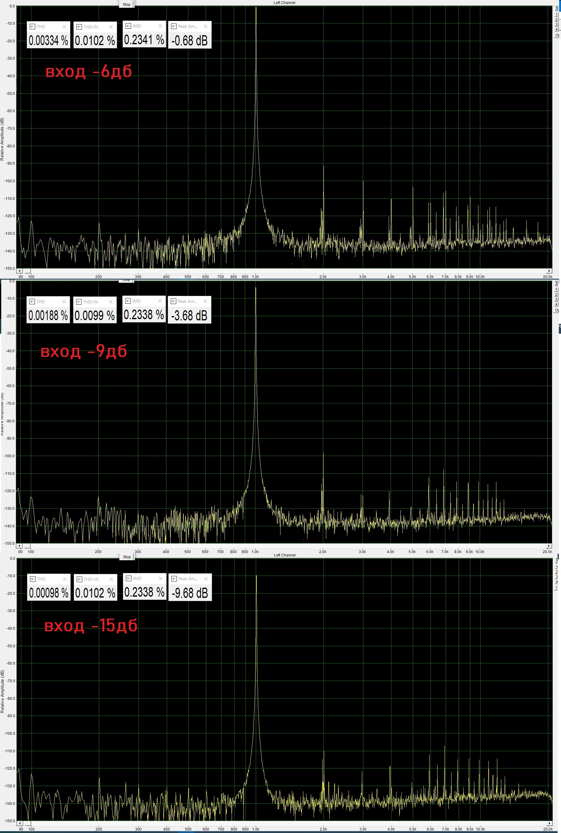

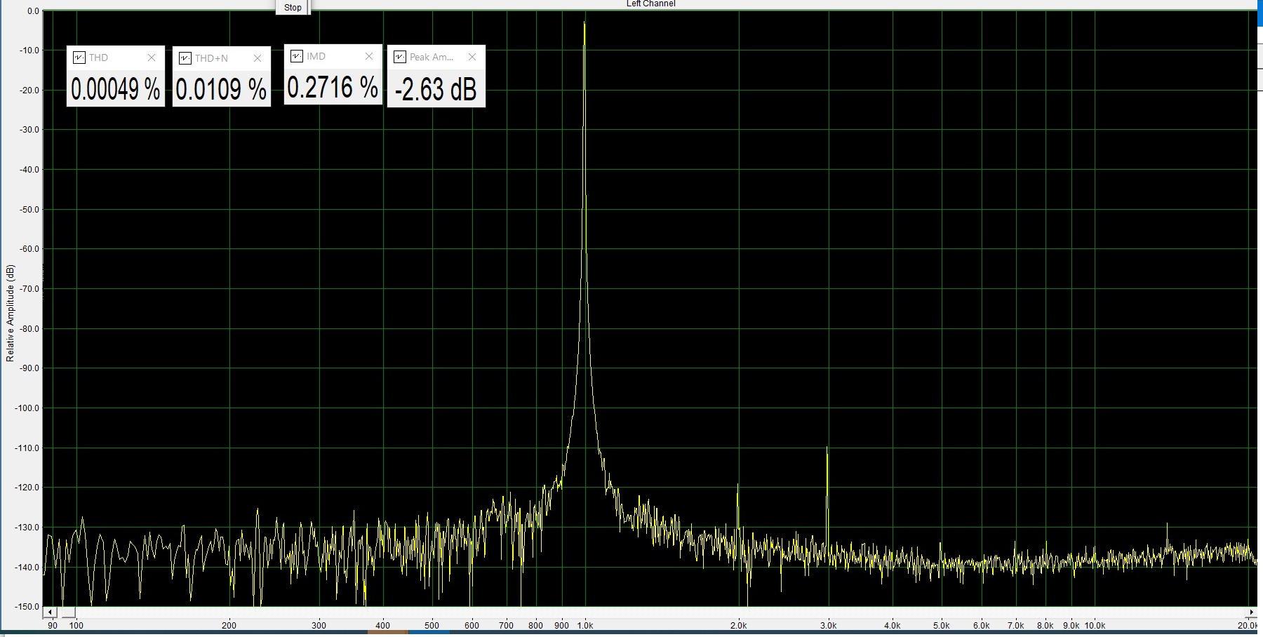

    Давным давно мною был куплен старенький спикер процессор, что б с его помощью рулить домашней системой. И под эту задачу, пришлось его слегка модернизировать В целом, все было хорошо, в использовании очень удобный, на слух криминала не замечал, но и вауу эффекта не было, скажу честно - аналоговый кросс воспринимается теплее, но неудобно. С переездом в другой город, на несколько лет пришлось забыть про все свои аудио-девайсы.
    В общем на днях, он вновь оказался у меня на руках, решил подкинуть на выход ЕМУ0202, сбросить настройки всех каналов и посмотреть че у них по искажениям. Вход использую только цифровой, уровень на входе -3дБ что б не иметь клипинга. Результат меня расстроил, ожидал большего, уровень - реалтека на материнской плате. Все 6 каналов показывают идентично

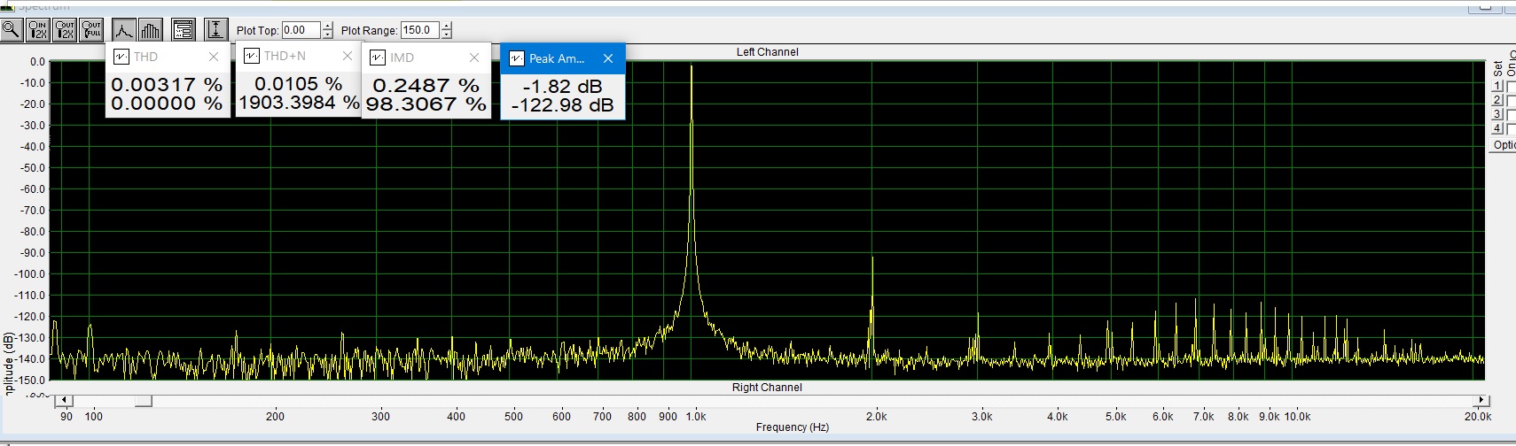

    Т.е. уже на выходе сумматора, палка -90дБ и чуть больше недофильтрованных шумов. Что бы наверняка исключить атенюатор/инвертирующий повторитель и формирователь балансного выхода, подкинул на вход Att7 Генератор Виктора, и посмотрел что на выходе. Криминала не обнаружено:
Название:	Ген Виктора 1к на входе Att7.jpg

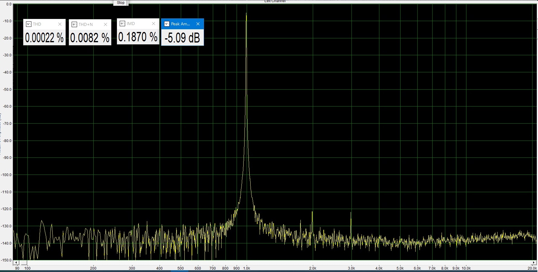

    Следующий этап, попробовать подключить к ЦАП отдельную плату сумматора/фильтра. Это уже не так просто, со шлейфом возиться придется. Заметил еще вот что, если на цифровом входе снижать уровень сигнала, уровень второй гармоники удается снизить до -100дБ, она начинает тонуть в шумах

    Есть у кого нибудь идеи? Что ещё проверить? Может я что-то упустил

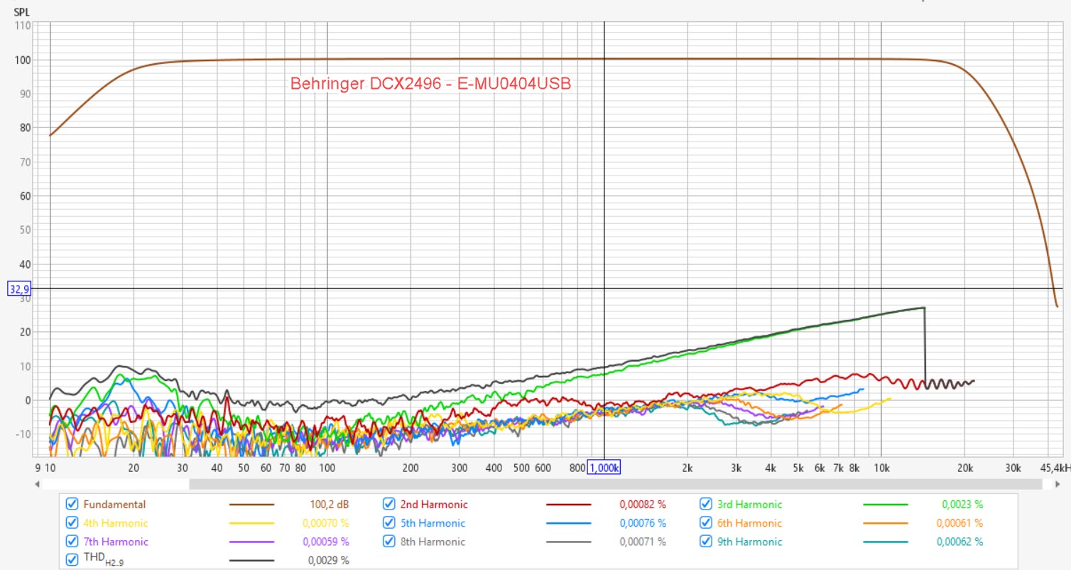

    Я наизмерял 0,003% искажений. Помоему для этого аппарата это неплохо.
Название:	Behringer DCX2496 - E-MU0404USB.jpg

    Если твой замер изобразить в виде спектра, вторая у тебя -101дБ, третья -92дБ. Может по меркам проф. аудио это норма, но хотелось бы снизить уровень всех палок хотя бы до -110. Что бы перекрыть, не портить спектр усилителей.
    Посоветуйте, с чего начать

    Найти самого главного виновника этих искажений, а потом уже думать, можно-ли его вылечить ?

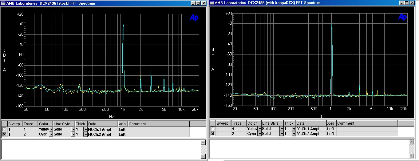

    Пока предварительно скажу , что такой спектр дают именно выходы самого цап. Это и по даташитам ясно и на практике делал некоторые опыты.
    Не должно так быть. Вот ниже разница замеров американских друзей, до и после замены платы входов/выходов:

    Правда у меня, помимо еще и шумовая полка некрасивая, если Att7 в 0дБ, иголки торчат на 6..7...8..9кГц и т.д уровнем примерно -115дб. У тех же шумовая полка в этой зоне (в стоке) - ровная, но замечен рост искажений. Тут подробнее
    Куда по лучше чем у меня. Вторая гармоника на 30дБ ниже

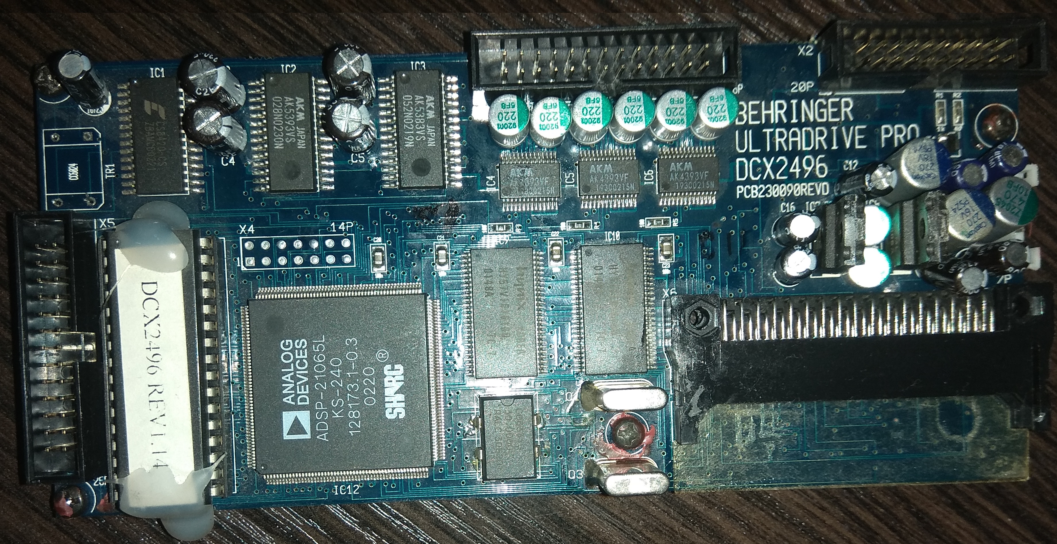

    На всех платах, все электролиты по питанию были заменены, номинал увеличен в 20 раз. БП так же коснулось, включая электролит по высокой стороне.

    Наступил выходной. Продолжил поиск виновника
    Собрал на отдельной платке сумматор/фильтр, с отдельным гальванически не связанным питанием, номиналы взял +- как в оригинальной схеме. Резисторы 1206 1% из каталога, тип неизвестен (скорее всего толстопленочные), конденсаторы из того же каталога 1206, обещали тип диэлектрика NPO. ОУ пробовал разные, разницы не заметил. Результат - никаких изменений в лучшую сторону.
Название:	ОТДЕЛЬНЫЙ СУММАТОР.jpg
ID:	475758 Нажмите на изображение для увеличения.
Название:	ОТДЕЛЬНЫЙ СУММАТОР  -6дб.jpg
    Разделительные электролиты на диф. входах картину не меняли. Перекинул вход сумматора на Ген Виктора. Выход у гены - балансный
Название:	ОТДЕЛЬНЫЙ СУММАТОР  на входе Ген виктора.jpg
    Подключил Генератор на вход сумматора штатной платы входов/выходов. Шлейф, соединяющий сигнальные линии - отключен от платы ЦАП/DSP, линии питания подаются отдельным шлейфом. Т.е. сигнал проходит следующий путь:
ID:	475765 Нажмите на изображение для увеличения.
Название:	Ген Виктора на входе сумматора .jpg
    По всем признакам, искажения прут с выходов ЦАП, либо возникают где-то до... Посмотрел аналоговые 5V звуковухой, через разделительный электролит, относительно корпуса (т.к. неудобно подцепиться в другом месте) Сигнальный шлейф отключен, вход тоже без сигнала
Название:	+5VA +5VD питание  .jpg
    Такой спектр питания в пределах нормы? Стоит ли копать в этом направлении? Че-то я запутался, как так....у америкосов ведь замена именно аналоговой платы решила все вопросы
    Я бы пробовал с соединённым шлейфом и чтобы все штатные соединения земли/питания были на месте, только сигнал с генератора подать, причем лучше со стороны основной платы подключать. Так точно можно убедится что дело не в землях/питании. Постоянное смещение при тестах на входы схемы не подавалось, как это происходит с подключенным ЦАП?
    Криминала не видно. Хотя лучше смотреть с максимальной ЧД чтобы расширить измерения за 20кГц если есть такая возможность.
    Кстати у них выходы ЦАПа нагружены на высокоомный вход неинвертирующих буферов. Может стоит попробовать на платке повторить их схемотехнику сумматора/фильтра или проще, если есть под рукой АЦП (вход звуковой карты) с симметричным входом, просто им подключится (в серийной технике такие входы чаще всего высокоомные и развязаны по ПТ).
    З/К моя как раз имеет симетричный вход (EMU0202), только вряд ли ей понравится вч модуляция от ЦАПа. Попробую на днях подкинуть её на прямую к выходу ЦАП, отключив все шлейфы, кроме шлейфа управления с передней панели. Так же, что ещё приходит на ум - намотать провода питания от БП на феритовое колечко, отдельно на +9vAD, что б исключить проблемы по его части. Не должен сам по себе 4393 так срать, что-то здесь не то ....
    Завсегдатай Аватар для Pest
    02.07.2009
    Архангельск
    2,278
    По умолчанию Re: DCX2496/AK4393 Прут искажения, ищу виновника
    То, что у вас в предыдущем посте первым скрином с разными уровнями сигнала - в основном на помехи или наводки похоже. Особенно после 5кгц. От уровня сигнала, как вижу, эти компоненты почти не зависят. Если нет сигнала это пропадает или остаётся?
    Аватар для Jekson
    02.08.2008
    Краснодар
    966
    Пропадает если откинуть SPDIF Так же есть зависимость от формата 24/44 ... 24/96
    Последний раз редактировалось Jekson; 13.07.2025 в 00:43.
