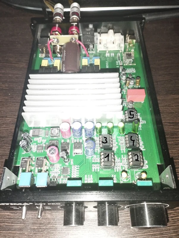

    В усилителе аж целых 5 операционников! Их все нужно менять или достаточно только 1 и 2? И за что отвечают остальные? Фото из интернета.
    Это фото усилитель с твиком входных ОУ на ОУ музес.
    Нужно понимать, что сама ТРА3255 имеет балансные входы.
    Так вот ОУ №3и4 и преобразуют небалансный входной сигнал в балансный.
    ОУ №1и2 образуют входной буфер. Он нужен, тк усилитель содержит регулятор тембра.
    ОУ №5 образует выходной буфер обслуживающий линейный выход на разъеме миниджек. Еще вариант, что ОУ №5 может быть буфером на выходе блютуз модуля.
    Тут посетила мысль, что если у вас есть еще один 100% беспроблемный усилитель, то можно было бы подать сигнал на подопытный усилитель, с его линейного выхода подать сигнал на беспроблемный усилитель, долее на акустику и послушать шумы. Таким образом можно проверить ОУ №1,2 и возможно №5.
    Боле подробная информация поступит от Вас, когда вы в этом варианте подключения покрутите на подопытном усилителе регулятор громкости, регуляторы тембров, послушаете сигнал с блютуз.
    Усилителя еще одного у меня нет, но я подключил наушники к линейному выходу усилителя - шумов не обнаружил, даже на максимальной громкости. Регулятор громкости, кстати, на линейный выход влияет, т.е. громкость регулирует.
    Аккумуляторов, чтобы проверить питание у меня пока тоже нет, но мне почему-то кажется что дело не в БП, т.к. шум не похож на какие-то наводки, конечно могу ошибаться.
    В общем, заказал 2шт. OPA1612, только я так и не понял какие именно ОУ нужно заменить, или надо все 5шт. менять?

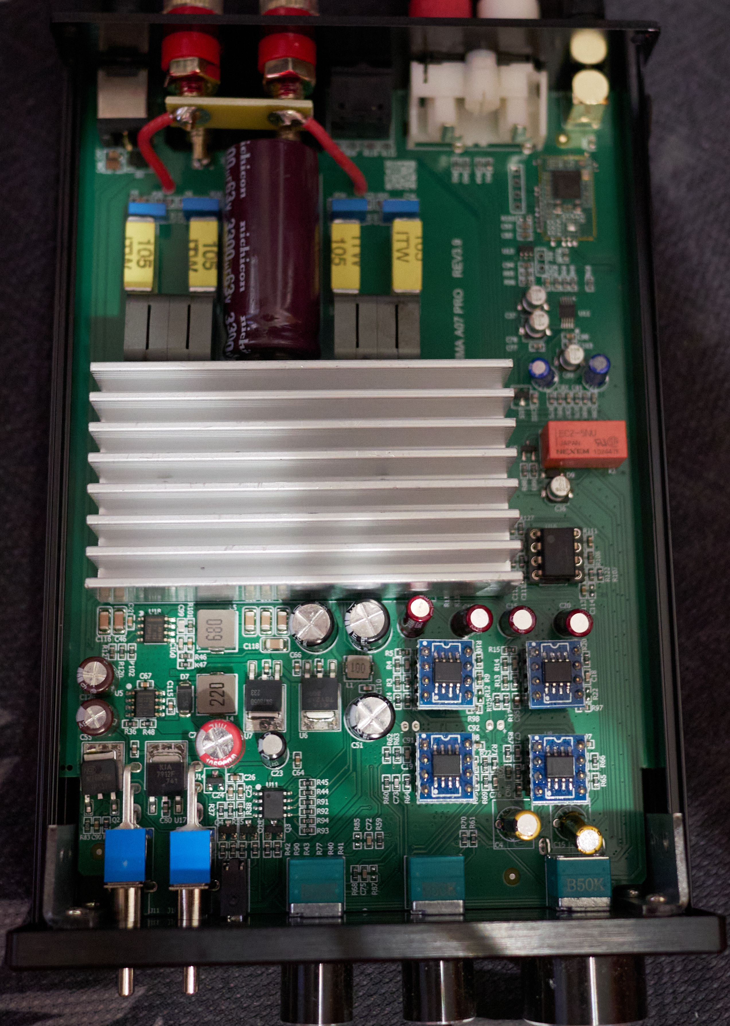

    В общем, аккумуляторы я так и не нашел. Зато мне пришли операционники OPA1656 и OPA1612. Поставив их, никаких измениний в фоне и звуке я не услышал. Однако, если на места 1 и 2 поставить OPA1612, то фон становится ощутимо сильнее. По этому Решил оставить два OPA1656 и два родных 5532. Так же пробовал запитать усилитель от ноутбучного БП на 19 вольт, так же никаких изменений в громкости и характере фонового шума не услышал. И даже как будто максимальная громкость усилителя не особо изменилась. Похоже, просто сам усилитель с браком, либо наличие тембрблока и двух дополнительных операционников само по себе усиливает фоновой шум. Прошу посоветовать аналогичный недорогой усилитель без тембрблока, либо с отключаемым темрблоком.
    Повторю сообщение №14: ... для его логичного завершения нужно было поменять местами "родные" ОУ 1 с 3, 2 с 4. И послушать с наушниками.
    Если разницы - нет, то поменять ОУ-5.
    Не нужно плодить неизвестные при поиске неисправностей.
    Если разницы - нет, то основной подозреваемый ТРА3255.
    Если мега мощность не нужна, то лучше поставить TPA3251.
