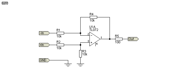

    Здравствуйте!
    Есть какое-то готовое решение по переводу сбалансированного выхода в не сбалансированный вход?
    Хочется красивую платку, а не самодельную.

    Аватар для samodelkin
    30.11.2005
    1,516
    По умолчанию Re: Сбалансированный в несбалансированный
    Дык у меня так и сделано, но это же неправильно!
    Потеря всего смысла балансного включения.
    Может быть всё-таки типа такого слепить?Нажмите на изображение для увеличения.
    Только вот номиналы неправильные, по-моему.

    39,138
    Лучше INA1650 или 1651.
    В бытовых расстояниях и уровне помех не критично
    Если только как задача подавления гармоник в синфазном,но ИМХО-ловля блох
    Если уси отдельные,и по земле не завязаны-можно забраться со 2/3 вывода хлр,а 1 юзать как экран,подключив со стороны проца
    Если эту схему вы поставите в приемник сигнала, то это будет хорошо. Если со стороны источника, то лучше без неё.

    39,138
    Цитата Сообщение от vadimal Посмотреть сообщение
    наоборот RCA-XLR
    Выход?
    Резистор+конденсатор, XLR разъем и балансный кабель на выходе.
    RCA+как можно более короткий кабель на входе.
    500%.

    У Вас там что, нановольты бегают?
    Необязательно должны бегать "нановольты", может входное огромадное,или между землями ХЗ что творится.

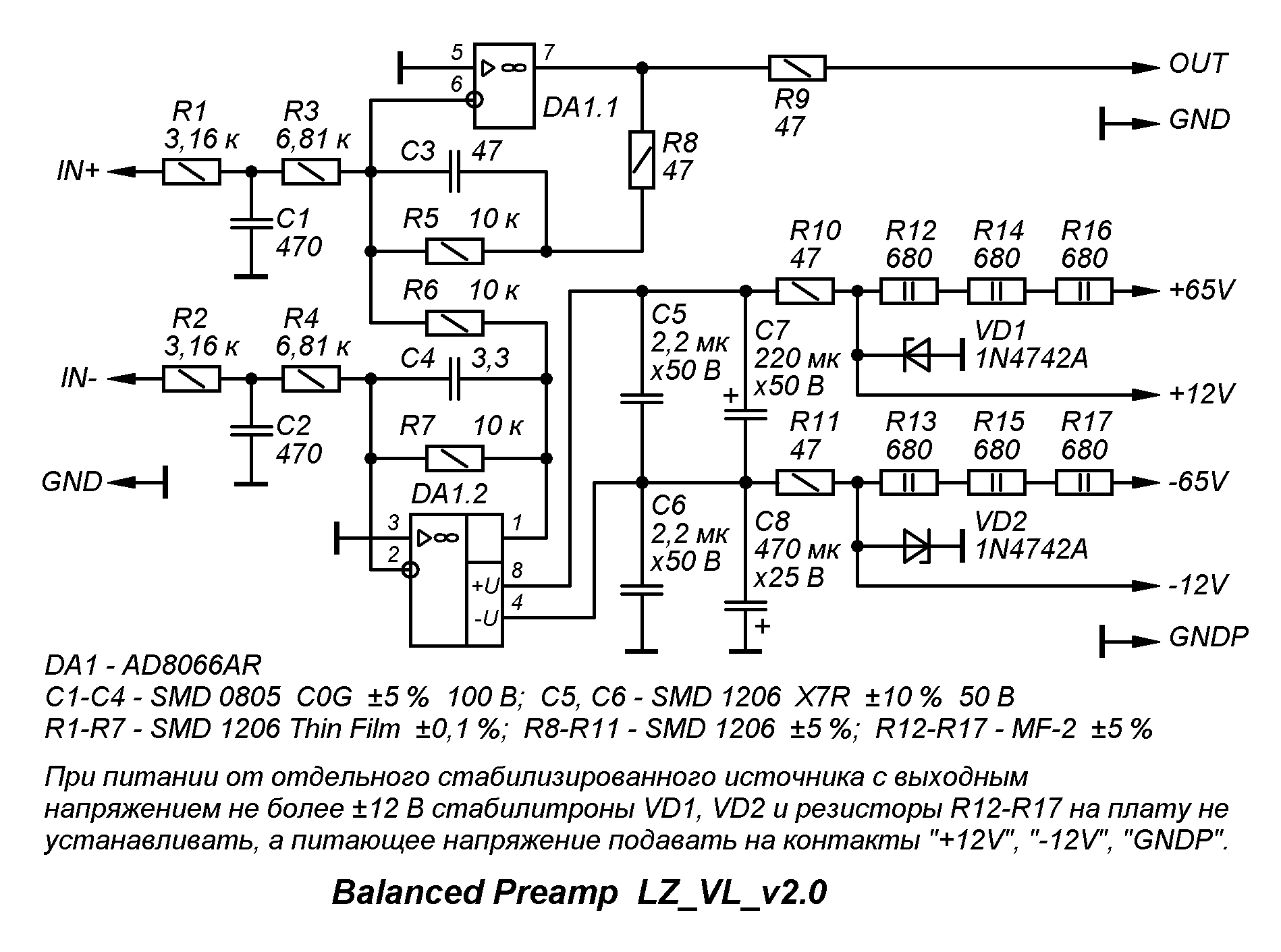

    Частый гость Аватар для ANHO
    15.08.2009
    Липецк
    418
    Леонид Зуев предлагал эту схему для своего усилителя:
Название:	Balanced Preamp LZ_VL_v2.0.gif
    Balanced Preamp LZ_VL_v2.0 -- 2017-01-23.rar
