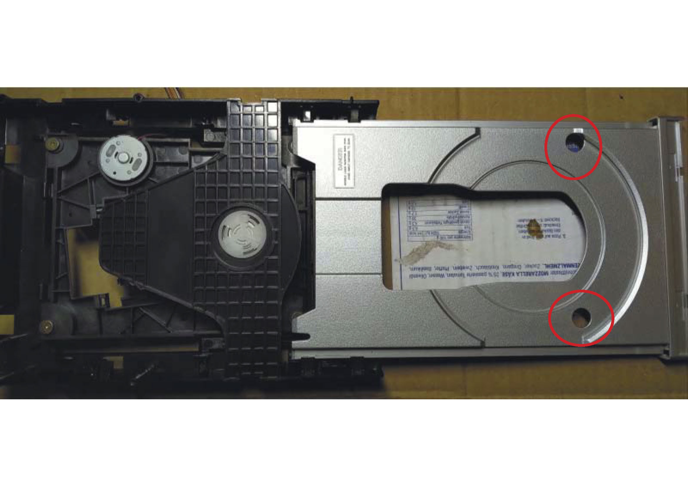

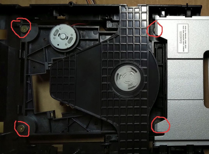

    Вот эти шурупы (2 шт.) недоступны и фсе! Я уже крутил-вертел-смотрел со всех сторон: ничего не нашел.
    Здесь мог бы дать совет тот мастер, который разбирал точно такой механизм. Было 2 филипса что подешевле, так там защелки на виду.

    Ну он же не может быть неразборным. Если лоток можно вставить, значит можно и выставить. ("Ежели один человек что сделал, другой завсегда сломать сможет.") Где то стоит ограничитель. А в лотке два отверстия не для того ли, чтобы болтики выкрутить?
    Никто не мешает эти отверстия организовать аккуратно.
    31.03.2010
    532
    По умолчанию Re: Philips DVD DVP 3010 не распознает диски пол часа. Потом работает целый день
    Володя, их уже организовали:
    ---------- Сообщение добавлено 19:46 ---------- Предыдущее сообщение было 19:32 ----------
    А вот это оно самое. А слона то я и не заметил! А потом откроется путь как снять лоток.
