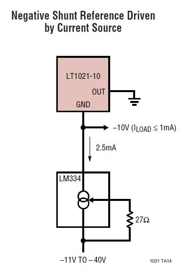

    Всем привет!
    Кто-нибудь знает аналог LT1021 в режиме Negative Shunt Reference
    https://static.chipdip.ru/lib/705/DOC011705792.pdf
Название:	Negative Shunt Reference.jpg
    AD587 вроде совсем не подходит, так же как и REF01.

    По умолчанию Re: LT1021 аналог для Negative Shunt Reference
    Цель замены какая?
    Цитата Сообщение от alex3 Посмотреть сообщение
    Цель замены какая?
    Да найти что-нибудь подешевле.
    vladimir sim, у TL431 не видно режима Negative Shunt Reference.
    Аватар для bbest
    06.11.2011
    843
    А ему похрену, используются два крайних вывода. Стаб стандартный, просто у него плюс выхода заземлен. Если не понимаешь и нет допуска до 1000В- лучше не лезь, пока не поджарил туловище, отдай профессионалу.
    Про стаб понял, но все равно у него точность низкая и термостабильность слабая, хотя цена прельщает.
    LM4040
    Вот тут посмотреть https://embeddedcomputing.com/techno...nce-topology-2
    LM4040
    Оставлял схему в этой теме уже. Кто-то трет сообщения.
    Интертесно какие тогда параметры.
    Вот что пишут про LT1021
    The closest sub for LT1021 is the LT1236. As far as I know they only differ in long-term drift specs. There are other shunt mode 10V references but none come close to the noise performance of LT1021/LT1236.
    noise performance поправляется с помощью RC -фильтра. Гораздо интереснее температурная стабильность, у LM4040-10.0 она отличная.
    Вобщем, вариантов вам уже накидали, что тут еще обсуждать. Вы уж попробуйте воплотить что-то в железе, измерьте, если не устроит будем дальше советовать.
    Из дешевых вариантов наилучшие шумы и стабильность у LM336, и их везде как грязи.
    Так то да, только они максимум на 5в бывают, а надо вроде 10в. А так деталек много хороших.
    P. S. А что, LM4040 слишком шумная и нестабильная? А сколько надо, назовите требуемые параметры.
    Да, спасибо за подсказку. Хотя шумы в стоке у LM4040DIM3-10 vs LT1021 это 35мВ против 3.5мВ. Практически на порядок разница.
