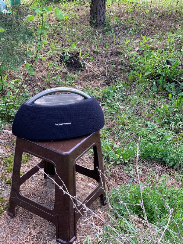

Весьма интересно звучит акустика Harman Kardon GO and Play 2, однако время работы от заводского аккумулятора 2-3 часа на полной громкости. Бу колонки играют вообще 30 минут - 1 час.

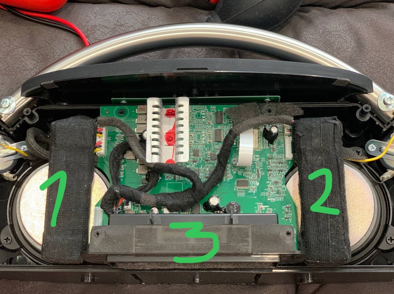

Решено было заменить родной акумулятор, но в ходе замены видел что есть место для установки еще 2 акумов. Стоят они 600-1000 руб, есть на WB, али. Родной установил в штатное место. А два дополнительных на низкочастотные динамики:
Крепление на двух сторонний скотч, отверстие в динамике для выхода воздуха не закрываем, в этом месте отрежьте скотч.
Подключение акумов - два черных провода к двум черным проводам, два красных к двум красным. Белый на двух акумах оставил без подключения так как темеппературу с термодатчика на BMS плате материнская плата считает у меня только с основного акума.

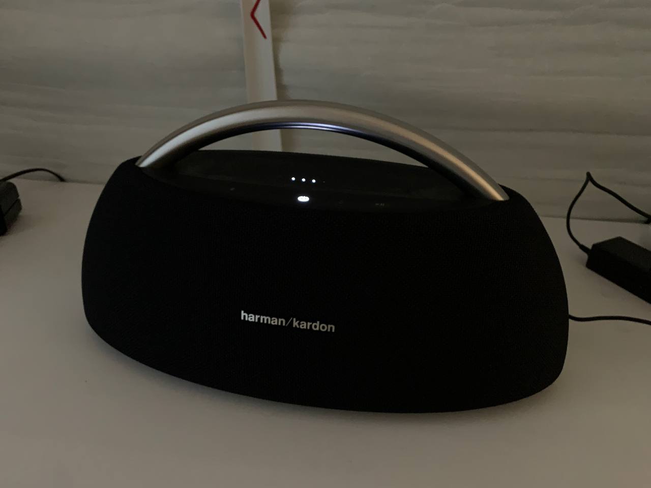

Акумы обмотал тканевой противошумной изолнетой. Все в таком положении лезет, закрывается и не задевает. Играет колонка после доработки 10 часов на максимальной громкости на природе и 20 часов на средней громкости до подзарядки. Вес увеличился на 0,5 кг, что не критично. Балдею от звука этой мобильной акустики. На шашлыках и выездах на природу всех радует.
