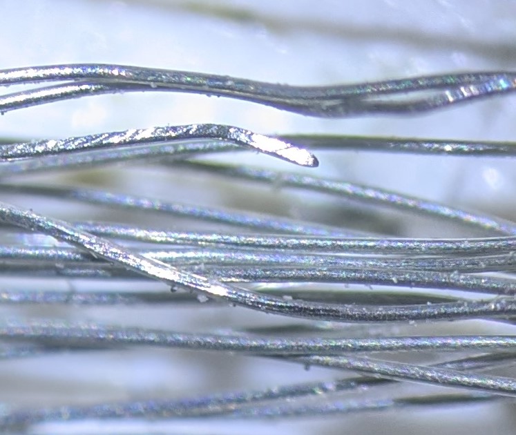

    На удлинительных проводах видео для проекторов в качестве экранирующей оплетки часто используется провод, притягивающийся магнитом. И даже с тех времен, когда в простой электронике была только медная оплетка. Поэтому я подумал, что такой экран помимо экранирования от электрических полей, дает какую то защиту и от магнитных наводок. Так ли это? Или все таки просто удешевление производства.
    ПС: Есть куча таких проводов, которые идут в утилизацию, поэтому подумал, если защищают от магнитных полей (хотя бы как то) то это хороший материал для защиты аудио цепей в усилителе.
    Вот так выглядят обцарапанные жилки под микроскопом.

    Но при всем том внутренняя оплетка хотя из белого металла но не магнитится совсем. В самых современных кабелях на оплетке алюминий. Но я разобрал два кабеля: одному лет 15, другому может 7. И в обоих то же самое.
    В принципе какая разница. В оплетке главное (я полагаю) плотность. А в этих кабелях она плотная.
    Как бы там не было с оплеткой, но внутренние провода для монтажных работ годные.

    оплётка слишком тонка, чтобы всерьёз противостоять низкочастотному МП, будь она хоть из нанокристаллайна с мю 1М.
    Может быть от какого нибудь дальнего влияния. А может просто дешевле, т.к. надо много. Буду настраивать усилитель проведу эксперимент, если не забуду.

    Тогда это витая пара бронированный кабель толщиной с руку.
    Железо в кабелях для удешевления и/или обеспечения механической прочности, остальное - влажные фантазии.

    Не надо страдать фигней, надо открыть учебник и посмотреть как делают настоящие магнитные экраны. Отпустит сразу.

    Спасибо. Не буду эксперементировать. Убедил.
    ПС: Я нашел применение железным жилкам из олетки: 24 см = 3,5 ом. Проволочные резисторы собственного изготовления. Низкоомные.
