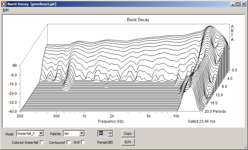

    К слову, пирлес, которы выше, бумажка.
    Замер в никаких условиях, ушник без калибровки, дин в картонной коробке, внутри варежки, с 10см по оси.
Название:	03n025r08 on axis.jpg
    Чем не середка.
    Усь явно в гору лезет. Альпинист...
    14,175
    По умолчанию Re: Нужен совет по среднечастотникам 75мм
    На слух как?
    На вид девчуля гладенькая

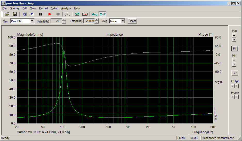

    Добрый Аватар для Gudronov
    12,177
    На слух тоже гладенько, если урезать до СЧ. Во всю полосу выносит мозг тарелочками.
    TSP вполне, 105гц, Q0.5, Vas 0.8. Оверхаг 2мм, по ситуации можно затянуть пониже.
    Задемодулирован прилежно:

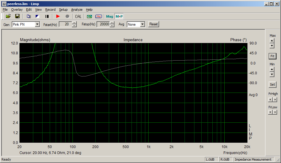

    Корявки чуть подробнее:
Название:	peerless imp stretched.jpg

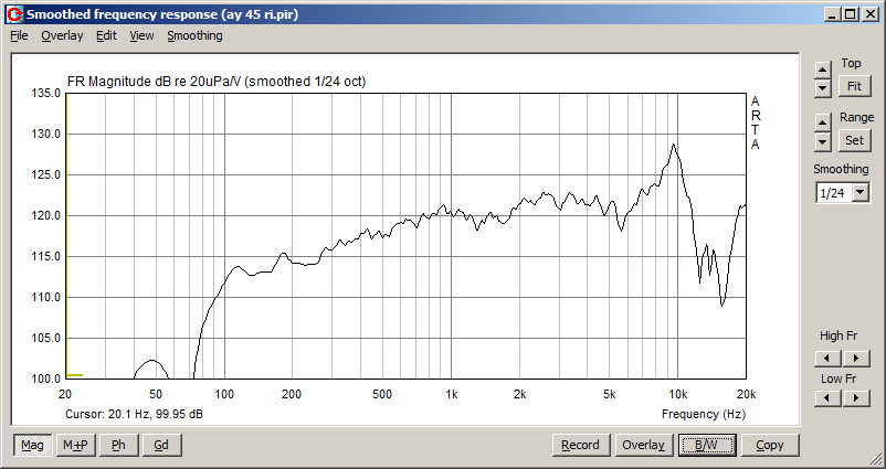

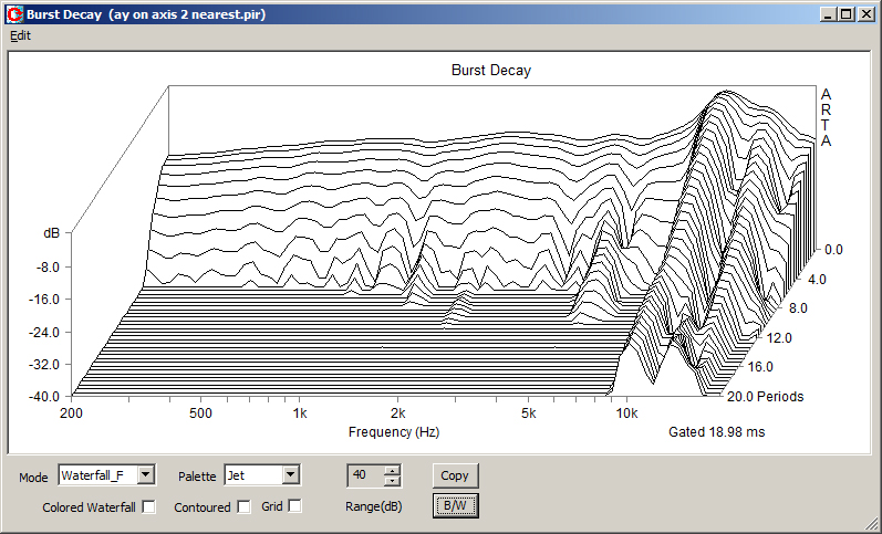

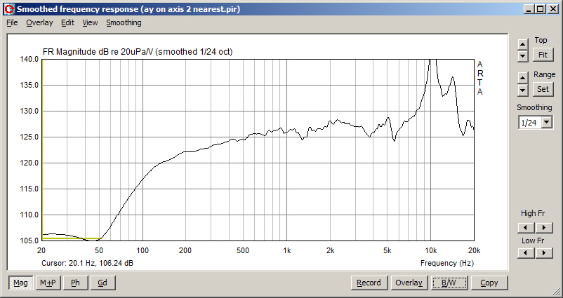

    Еще ayima, алюминий, катушка 3/4", пуля. Fs 125, Q 0.29 (ойлала), Vas 0.9:
Название:	AY водопад.jpg
    На импедансе имеются соответствующие зазубрины на 1.3, 3.5 и 10К.
    А вот так (как я понимаю) работает пулька.
    На оси:
    45 градусов:
Название:	АЫ АЧХ 45.jpg
    Из любопытства заказал https://aliexpress.ru/item/329668101...id=66566050073, несмотря на то, что порядком бесит внешний вид.

    14,175
    Заменить пулю на большой колпак, и поставить точку в поисках.
    12,177
    Не пуля бесит, а каемочка.
    А пулю отвинтить, почистить, и привинтить взад.
    Ну ты заметил, что она под углами творит? Квази-пирлес с обычным колпаком с четырех валится.
  10. #49
    14,175
    Ты без неё посмотри. Был опыт. Переоценивают пулю. Большой пыльник вместо неё нужен для средника.

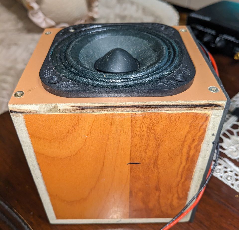

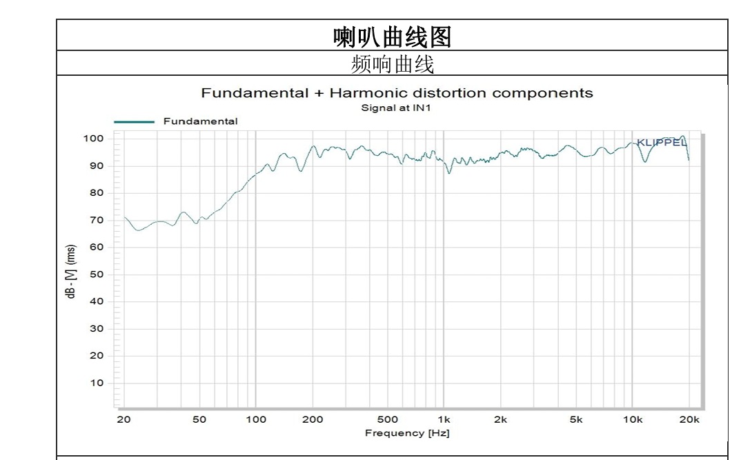

    Частый гость Аватар для tabachka
    04.12.2023
    Калининград
    158
    Цитата Сообщение от Magnetic field Посмотреть сообщение
    Это заявка производителя.
    Смешно. Или грустно... пока не понятно
    Есть вот такой 4" с пулей (или её подобием)... мне нравица, правильный СЧ динамик (наверное). И производитель не сильно набрехал (хотя как-бы Klippel нарисован, но... китайцы они такие) Нажмите на изображение для увеличения.
ID:	473058 Вложение 473057 Нажмите на изображение для увеличения.
    Последний раз редактировалось tabachka; 02.05.2025 в 23:51.
  12. #51
    14,175
    Это пуля? Не колпак, двигающийся вместе с диффузором?
  13. #52
    04.12.2023
    Калининград
    158
    Merstan, Колпак. Похожий на пулю)
