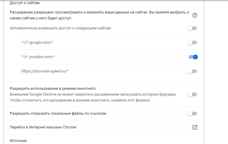

    Ka4aN, Такого нет в настройках, может йа что то не понимаю, но пошвыряться можно.
    ---------- Сообщение добавлено 09:49 ---------- Предыдущее сообщение было 09:49 ----------
