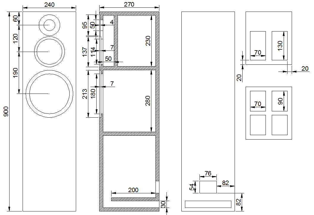

    Разработка АС началась с формы передней панели и расположения динамиков на ней, с целью получить удобные амплитудно-частотные характеристики и привлекательный внешний вид. Оптимальное расположение среднечастотного и высокочастотного динамика вышло таким, что был применен высокочастотный динамик Т260.8 с фланцем 94мм, такое решение незначительно ухудшает вертикальные внеосевые, но на оси получили более гладкую и удобную АЧХ.

    Здравствуйте. Жива ли тема? Решил собрать данную АС. Динамики Асалаб приехали.Готовых КИТ фильтров у автора пока нет.Придется самому комплектовать и мотать катушки.По малым катушкам все понятно, все рассчитывается. Вопрос по катушке 2,7 мГн, не могу найти расчет с таким сердечником как у автора. Я так понял размер катушки у автора D 20мм L 30мм, сердечник 17,5х9,5х28. Может кто делал и есть расчет количества витков проводом 1мм.Заранее благодарен.
    у асалаб вроде есть
  17. #636
    Зарегистрировался
    30.03.2025
    3
    По умолчанию Re: Напольные трехполосные 851 РЅР° Асалаб
    у асалаб вроде есть
    Да, может и есть, но с асалаб это такая волокита, сразу не подумал с динамиками заказать, а теперь за одни катушки доставку (в беларусь) платить, как то жаба душит.Надеялся у автора кит заказать, но пока в наличии нет. Алексей в отпуске и в продаже пока ничего нет. Сейчас в раздумье то ли ждать автора и надеяться что появятся кит, то ли заказать с али конденсаторы,резисторы и катушки самому мотать. Как я и писал по малым катушкам вопросов нет, все понятно, все рассчитывается, вопрос по катушке 2,7 мГн сколько витков, с таким сердечником. Можно и без сердечника, но диаметр провода надо больше, чтоб по сопротивлению попасть, да и по габаритам наверно большая получится без сердечника.

    Возьмите провод ПЭТВ-2 1,4мм.
    Сделайте каркас из сантехнической трубы диаметром 50 мм. От трубы нужно отрезать кусок длиной 25 мм.
    Закрепите две щёчки наружным диаметром 110 мм.
    Намотайте на этом каркасе 220 витков.
    Проведите измерение катушки и доведите её индуктивность до 2,7 мГн,путём отматывания нескольких витков.
    Измерение проводить без металлической оси,на которой мотали катушку.
    Если измерять нечем,то мотайте 210 витков и будет у Вас катушка с параметрами очень близкими к 2,7 мГн(0,53 Ом).
    Катушка без сердечника в разы лучше,чем на сердечнике.
    На одну катушку поеадобится около 55 метров провода ПЭТВ-2 1,4 мм.
    ---------- Сообщение добавлено 05:12 ---------- Предыдущее сообщение было 04:53 ----------
    Мотайте без сердечника.
    Повод ПЭТВ-2 1,4 мм.
    Возьмите кусок сантехнической трубы диаметром 50мм.Отрезать 25 мм трубы.
    Намотайте 220 витков провода.
    Проведите измерение RLC метром или транзистор-тестером. Подгоните катушку до нужных 2,7 мГн,путём отматывания нескольких витков.
    Измерения проводить без металлического стержня,на котором мотали катушку.
    Если измерять нечем,то мотайте 210 витков. Номинал катушки будет очень близок к 2,7 мГн(0,53 Ом).
    Желательно пропитать катушку в шеллаке.
    ---------- Сообщение добавлено 05:16 ---------- Предыдущее сообщение было 05:12 ----------
    Два раза получилось отправить рецепт,как-то.
    ---------- Сообщение добавлено 08:31 ---------- Предыдущее сообщение было 05:16 ----------
    На две катушки нужно купить 1,6 кг провода ПЭТВ- 1,4мм. Это,приблизительно,110 метров провода.
  19. #638
    Зарегистрировался
    30.03.2025
    3
    По умолчанию Re: Напольные трехполосные 851 на Асалаб
    Спасибо за ответ. Я примерно так же в coil рассчитывал. В том то и дело что без сердечника они огромные получаются. И меди 1,4мм пока халявной нет.Если покупать, то мне дешевле купить готовый кит набор у автора, если появится в продаже. Насколько сильно влияет сердечник? Измерять есть транзистор-тестер на GM328A, но вот на сколько он точный, не знаю.
