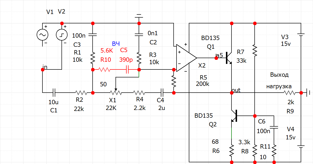

    Активный ТКРГ на недорогом оу по мотивам публикаций у нас и за бугром.
ID:	470511   Нажмите на изображение для увеличения.
Название:	ТКРГ мод  Кривые громкости.PNG
    С уважением Максим.

    По умолчанию Re: Схемы тон компенсации. Подборка
    Максим, номинал С2?
    Последний раз редактировалось tabachka; 18.03.2025 в 23:06.
    04.04.2007
    10,820
    Цитата Сообщение от tabachka Посмотреть сообщение
    Максим, номинал С2?
    Да вроде там подписан номинал. 100пф или 0.1нанофарады
    С уважением Максим.
    Новичок Аватар для tabachka
    04.12.2023
    Калининград
    88
    .Васильев, да, спасибо ))
    Убрать умощнитель выхода, как понимаю, не критично? Соответственно, обратную связь брать с выхода ОУ.
    PS своеобразная коррекция по ВЧ... в слышимой части самые верхи на 2-3 дб. На вкус и цвет?
