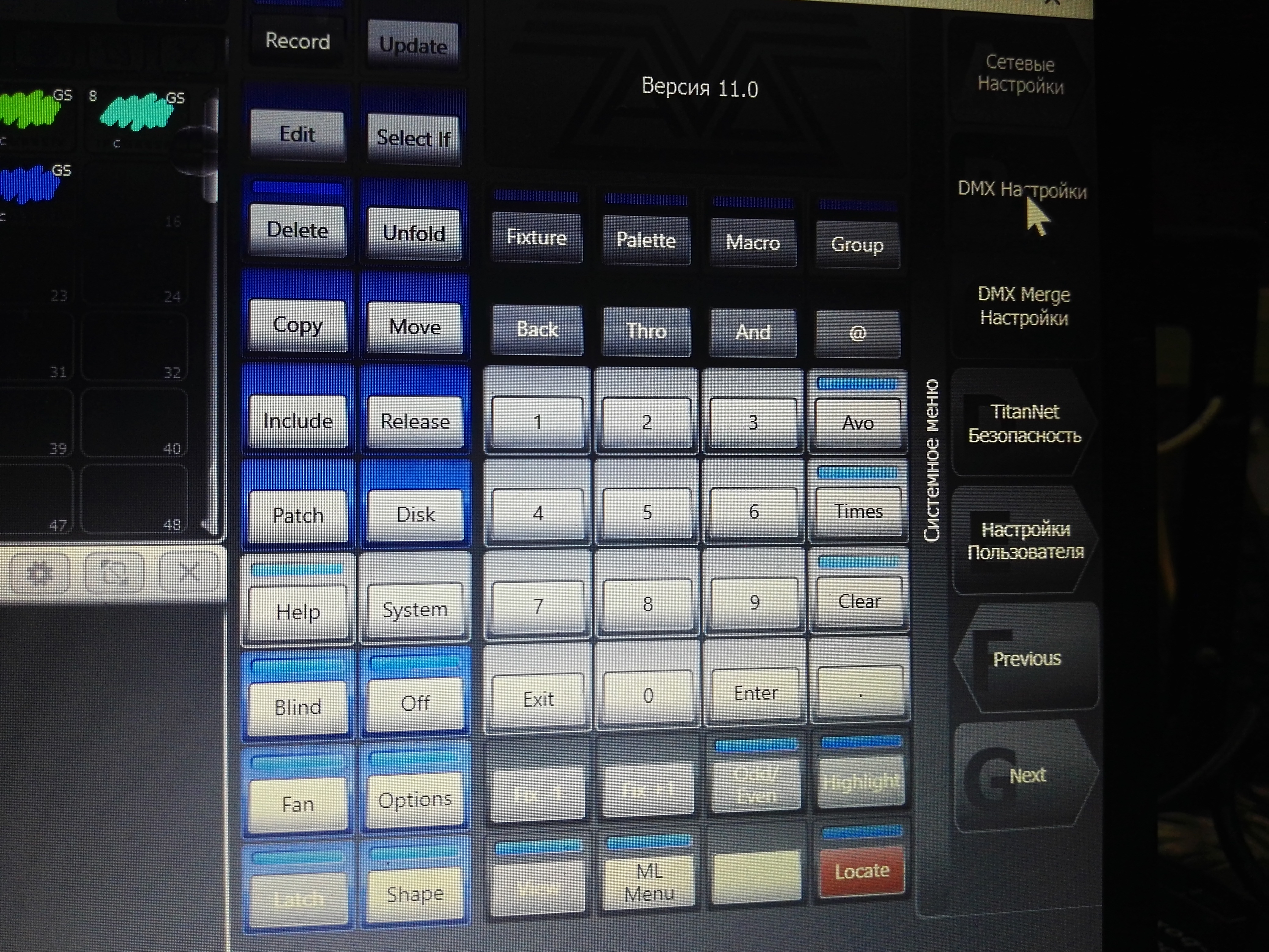

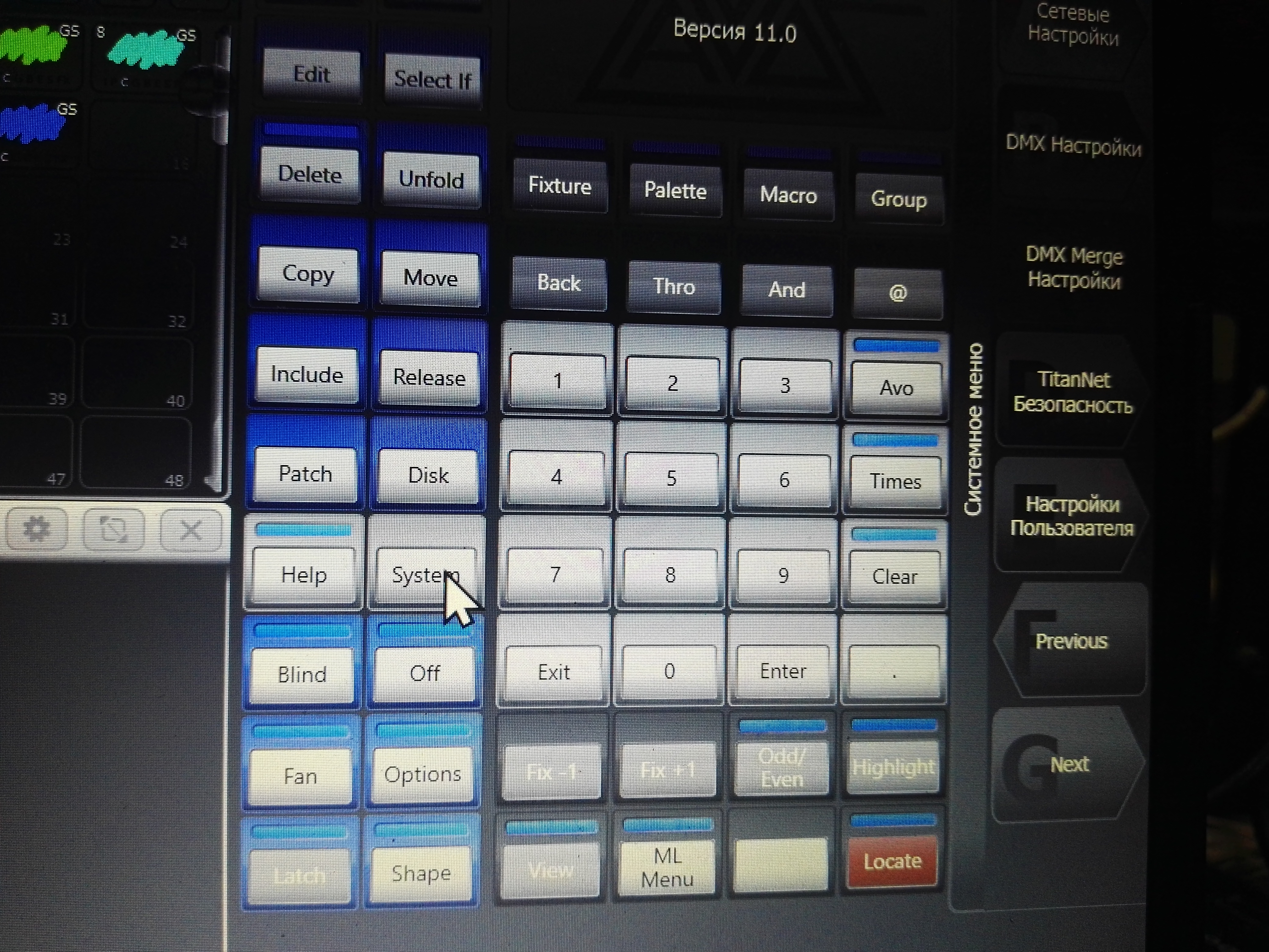

    В общем,заходите в System,справа выбираете DMX настройки,и в окне делаете так,чтобы было все,как на 3 фото
    Патч завтра сделаю,сегодня нет времени
