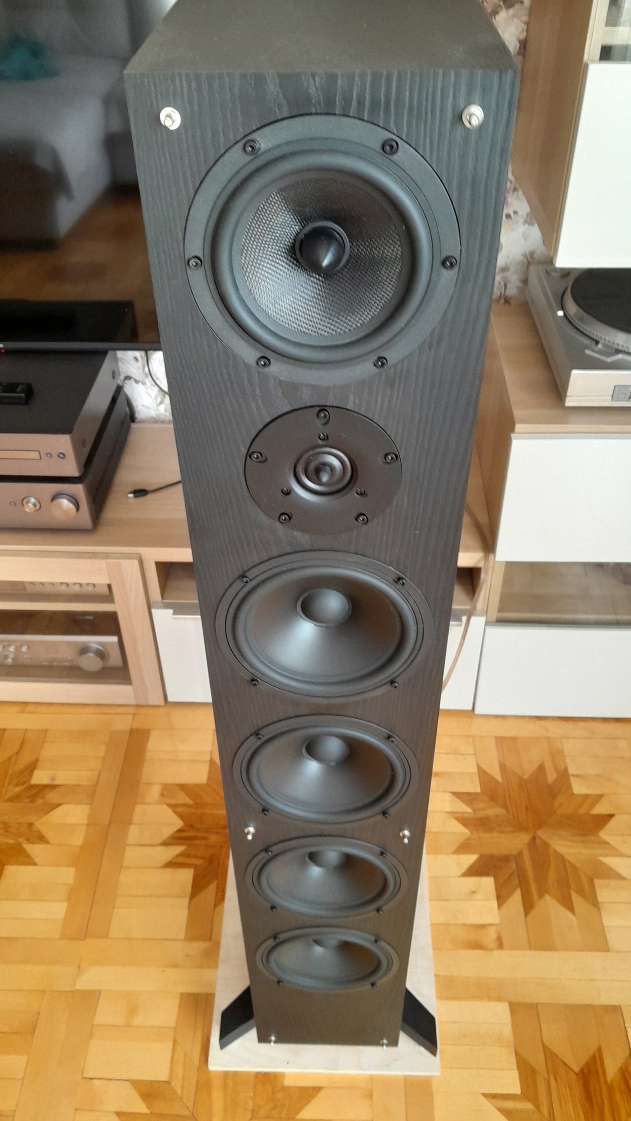

    Поиск по форуму не дал результатов в виде отдельных обсуждений, поэтому создана тема.
    Собственно, у кого какие мысли, опыт?
    Хорошая ли альтернатива шпону, где покупать, какие расцветки интересные, какая толщина подходит, как клеить.
    Интересен опыт форумчан, фотографии приветствуются.
    Из плюсов хочу отметить большие размеры листов, можно одной полоской обернуть весь ящик целиком
    Вопрос только в стыках на углах ящика, просто приклеить с напуском и, после схватывания, клея отфрезеровать?

    По умолчанию Re: HPL пластик
    Я как-то упустил этот момент, потому что у меня все углы скруглены фрезой R18.. Тогда если углы стандартные, 90 градусов, то клеить как шпон
    ---------- Сообщение добавлено 10:02 ---------- Предыдущее сообщение было 10:00 ----------
    Изделия не мои, из одной группы ВК

    Добрый Аватар для Gudronov
    11,712
    И с тем же успехом.
    Вконтактным клеем.
    В общем я заказал каталог hpl-пластика, чтобы пощупать. В целом могу сказать, что если нужна древесная структура, то это плохой вариант. На вид убого. Зато разные экзотические рисунки, как и просто однотонные цвета, вполне неплохо заменят покраску. А, и гнется hpl плохо (то есть никак).
    Для себя я решил остановиться на файн лайн шпоне
