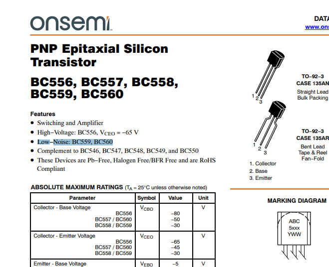

    То была ирония,
    ---------- Сообщение добавлено 21:56 ---------- Предыдущее сообщение было 21:25 ----------
    556 должен подойти,
    Alex, в сети рекомендовали BC559 из соображений, что 559 и 560 оба low noise, только они, из всей серии. Я выделил на картинке.
    или все-таки BC556 лучше будет?
    Ну наверное надо смотреть куда именно, я написал 556 а не 557, потому что у последнего напряжение к-э меньше чем у исходного 560.
    А так, может там и BC807 хватит.

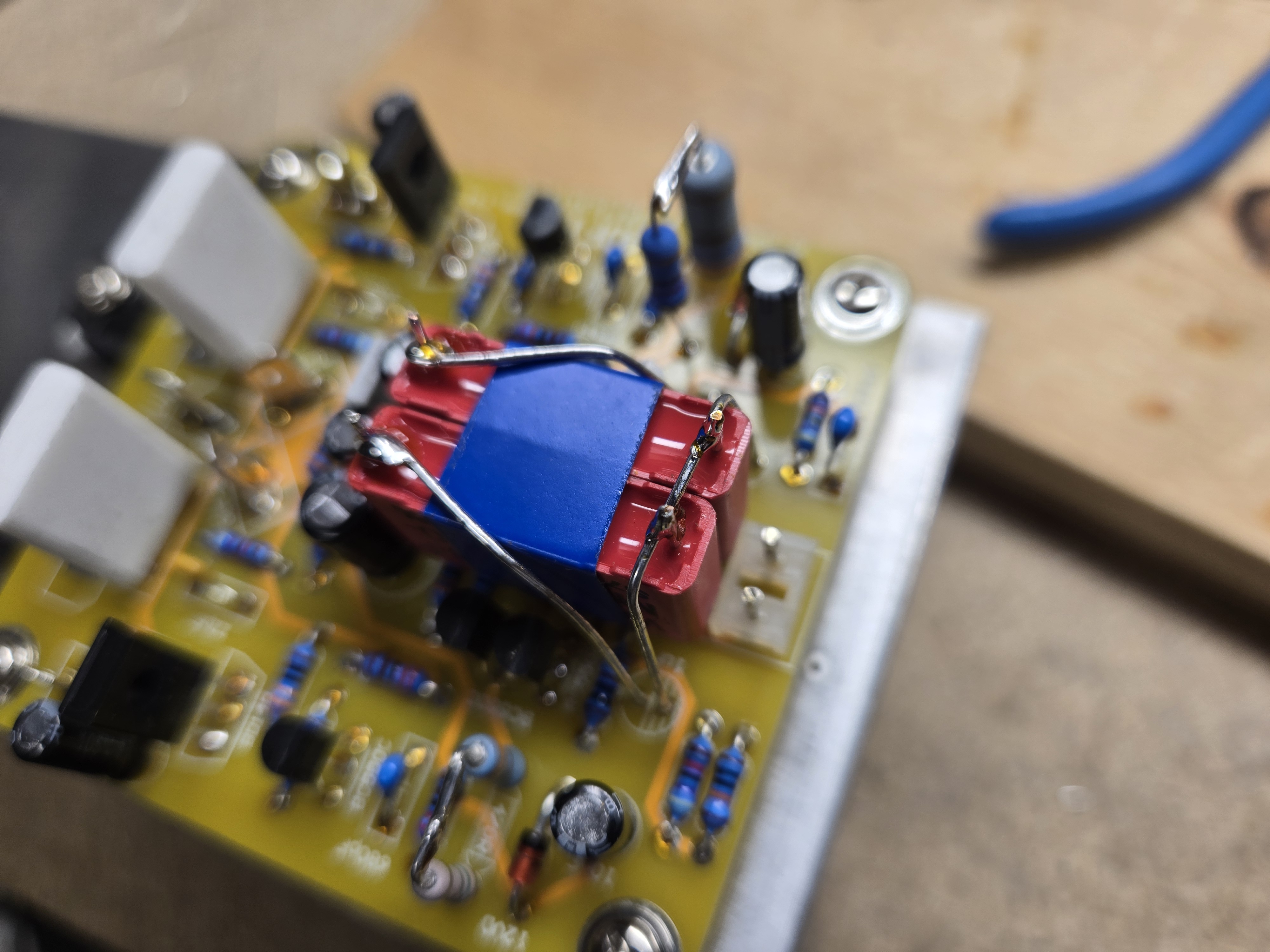

    Предполагаю, что качество этого конденсатора может влиять на звук. Какой тип ( серию ) туда поставить? А может, вообще MKP туда ?
    Если есть место - конечно, MKP, FKP будут лучше любого элекролита.
    нашлось место))

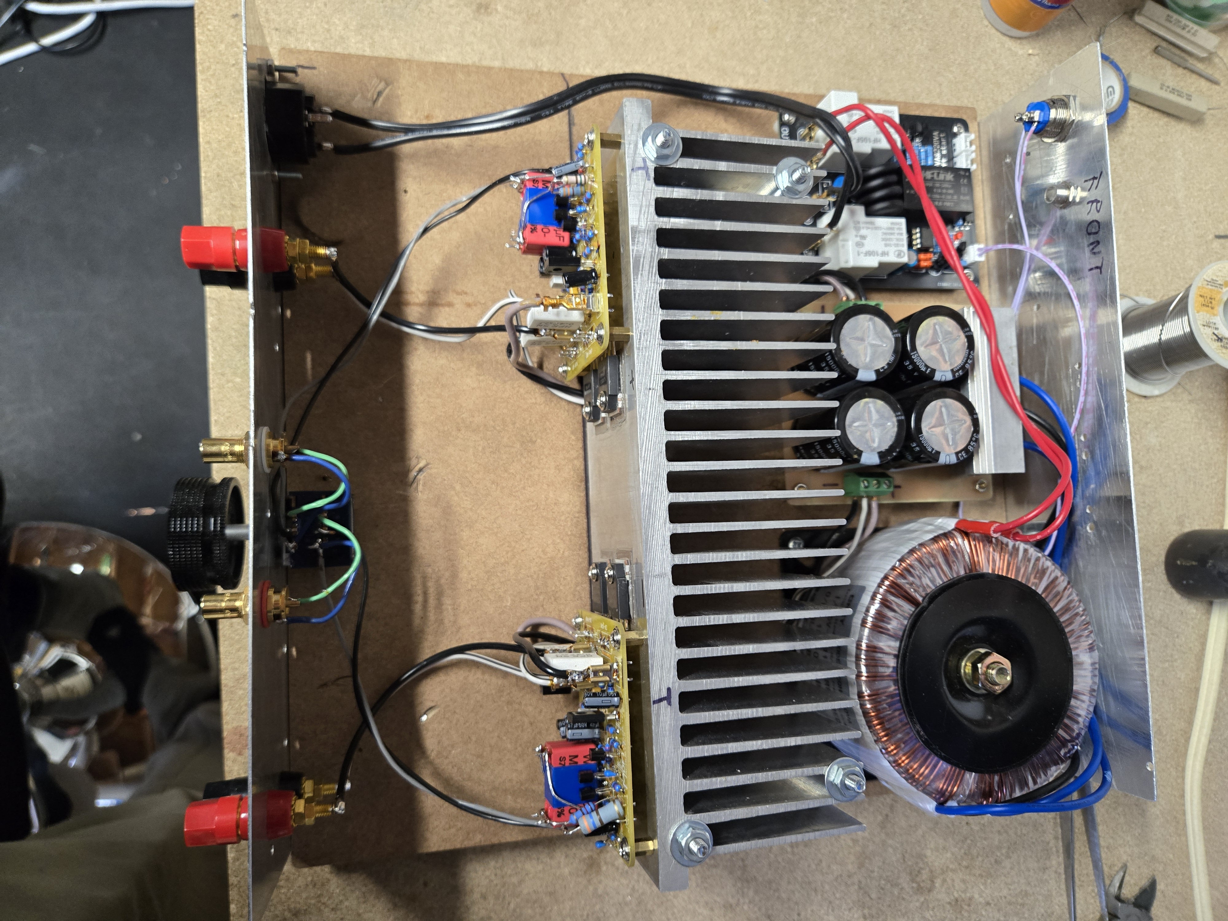

    итак, усилитель запущен в макете
    ---------- Сообщение добавлено 12:42 ---------- Предыдущее сообщение было 12:26 ----------
    как и обещал честный отзыв:
    сами платы качественные

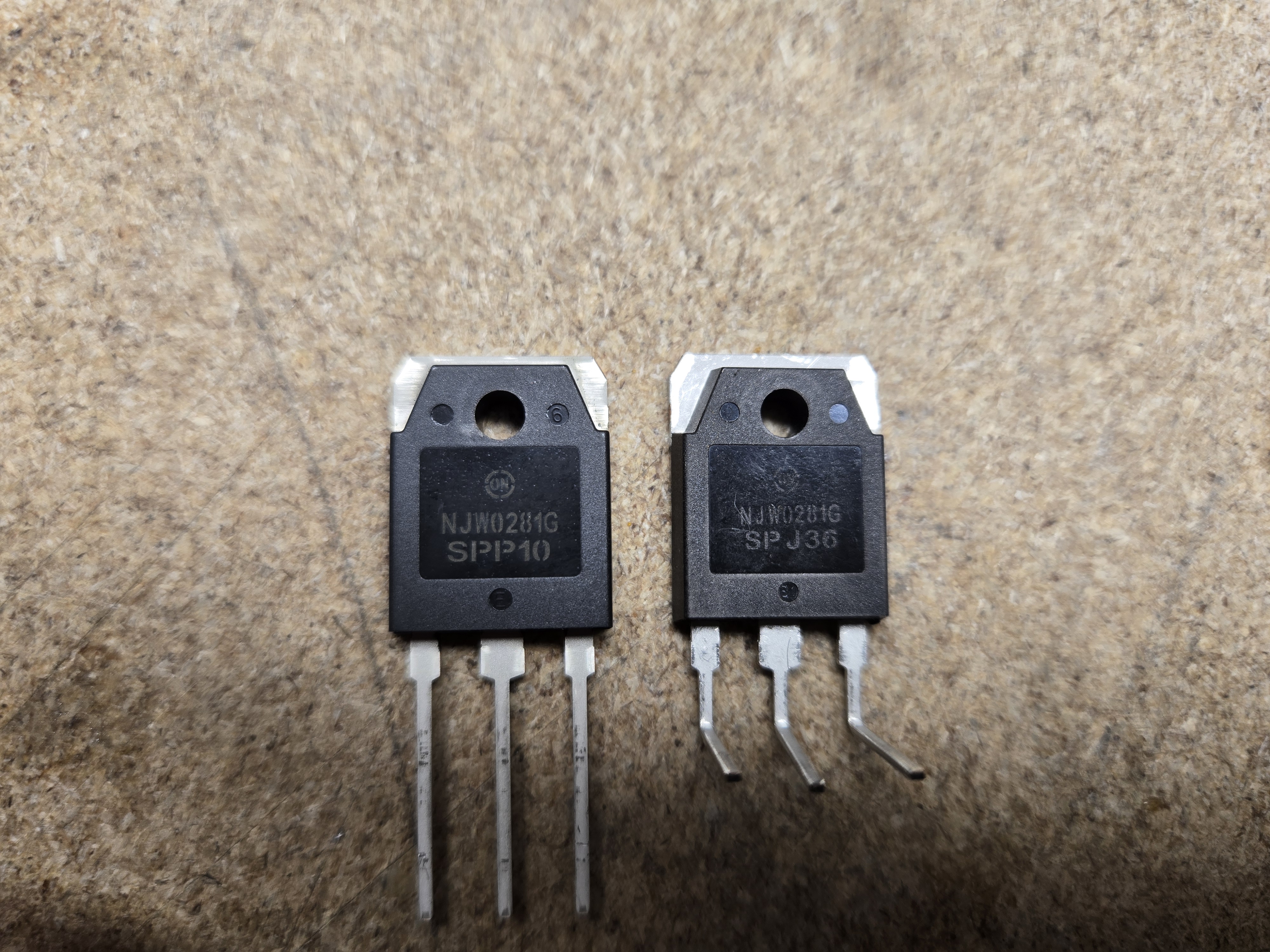

    все китайские транзисторы промерял на КУ тестером, выходные через приставку на реальном токе колектора около 0,7а. к моему удивлению разброс был минимальным.
    все транзисторы с маузера имели больший разброс по H21, но приемлемый - я их и поставил, хотя уверен, что можно было бы ставить и китай. позже приложу фото двух
    транзисторов для сравнения.
    электрический запуск прошел идеально: ток покоя 0,7а , ны выходе 2 мВ, фон отсутствует.
    Тперь самое главное - звук: а его там нет! как-то играет оно ,конечно, но звучание напоминает старые советские усилители, бас более-менее, я б сказал плотный, приятный, а вот середина и вч грязненькие, слушать не хочется. LM3886 по схеме Мауро звучит лучше , кроме баса, там хоть как-то цепляет.

    один из китая, другой с маузера
