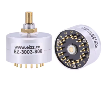

    Реально обычно втыкаешь провод с энного устройства на единственный вход и всё. Но я решил в усилитель поставить коммутатор, чтобы не ворочать оный (будет тяжелый). Коммутатор вот такой, на 3 входа. Будет подключено 3 источника. Вопрос в том, нужно ли вместе с сигналом коммутировать и соответствующую землю? Чтобы неактивные провода были полностью отключены (земли).

    По умолчанию Re: Как правильнее (лучше) коммутировать входы УНЧ?
    Решение нужно принимать по месту. Коммутация общего провода, избавляет от излишних петель, но если земли не эквипотенциальны, могут быть неприятности. В подавляющем большинстве случаев коммутируются горячие проводники. Наверное могут быть иные мнения.
    С уважением, Андрей.

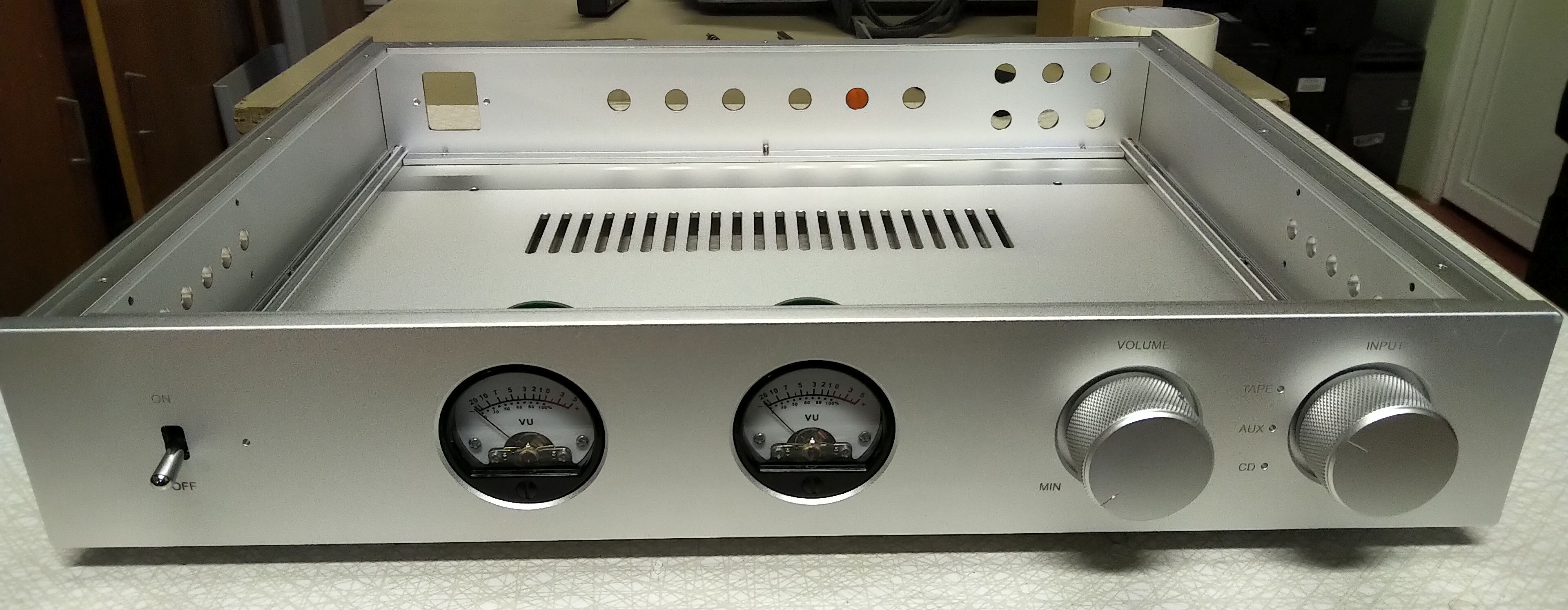

    Вот меня и интересует, нет ли каких подводных камней в таком решении. Просто заводить эти земли на коммутатор, лишняя морока. Но если это стОит этого, то почему бы и нет. Да и переключатель коммутирует 3 провода. Как бы все есть. Так как переключатель находится против входных гнезд, решил не использовать удлинительный шток. Провода пойдут по правому борту снизу и там не будет никаких других наводок. Выше будет стоять платка с регулятором смещения для вых. ламп. Но это постоянка.
    Полагаю без особого ущерба перфекционизму можно коммутировать сигнал, а земляные петли исключать, физически отключая не активные источники от сети.

    GrundigCCF, сетевой тумблер вместе с корпусом шёл, или такие можно купить отдельно?
    Я купил отдельно. Там по креплению вот такой тумблер.

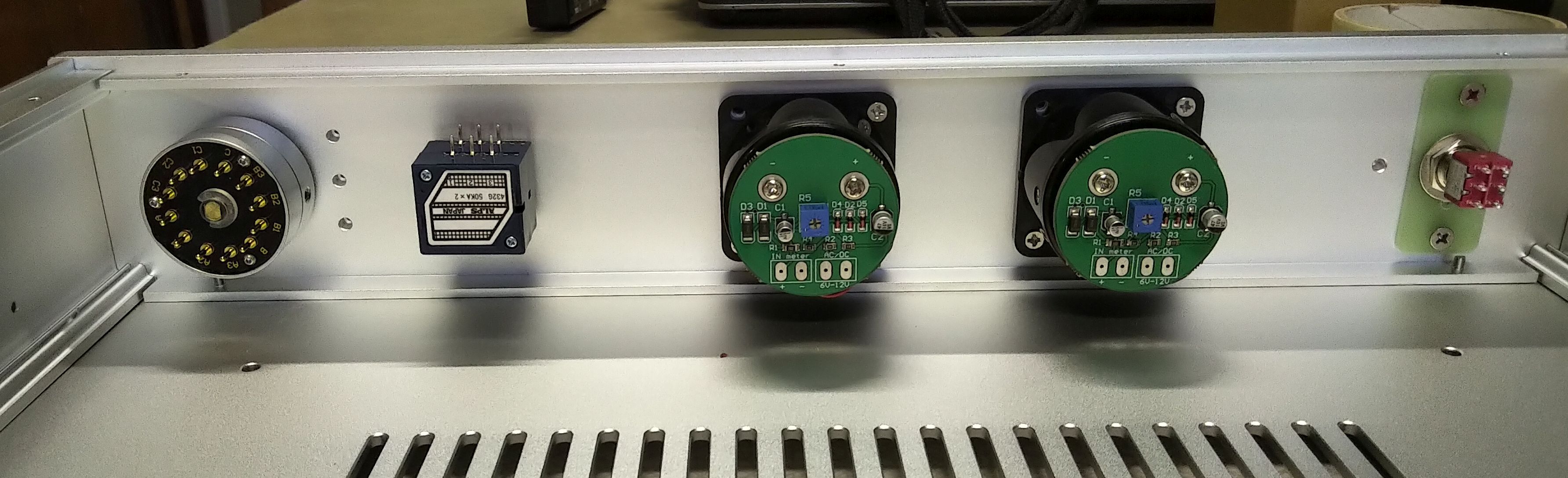

    А крепится вот так. Так как толщина передней панели 8 мм, с внутренней стороны выфрезировано место для гайки тумблера.

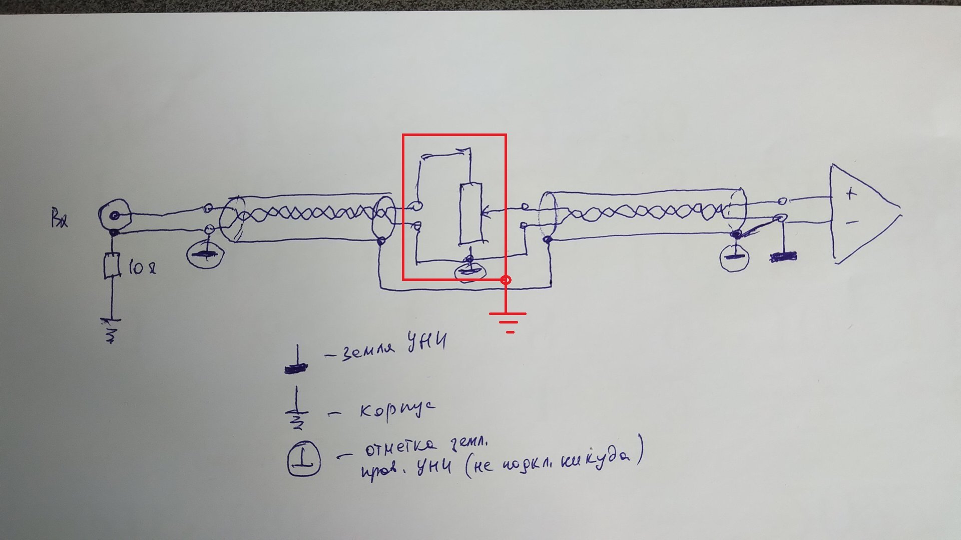

    Похоже, идею коммутации земли прийдется оставить. Так как для земли остается один комутатор, то прийдется объединять экраны со стороны входов. А их надо, каждого отдельно, посадить на корпус через резистор 10 Ом. А вот дальший путь экранов надо проследить, что бы не наделать земляных петель. Думаю по такой схеме. Уже отработана.
