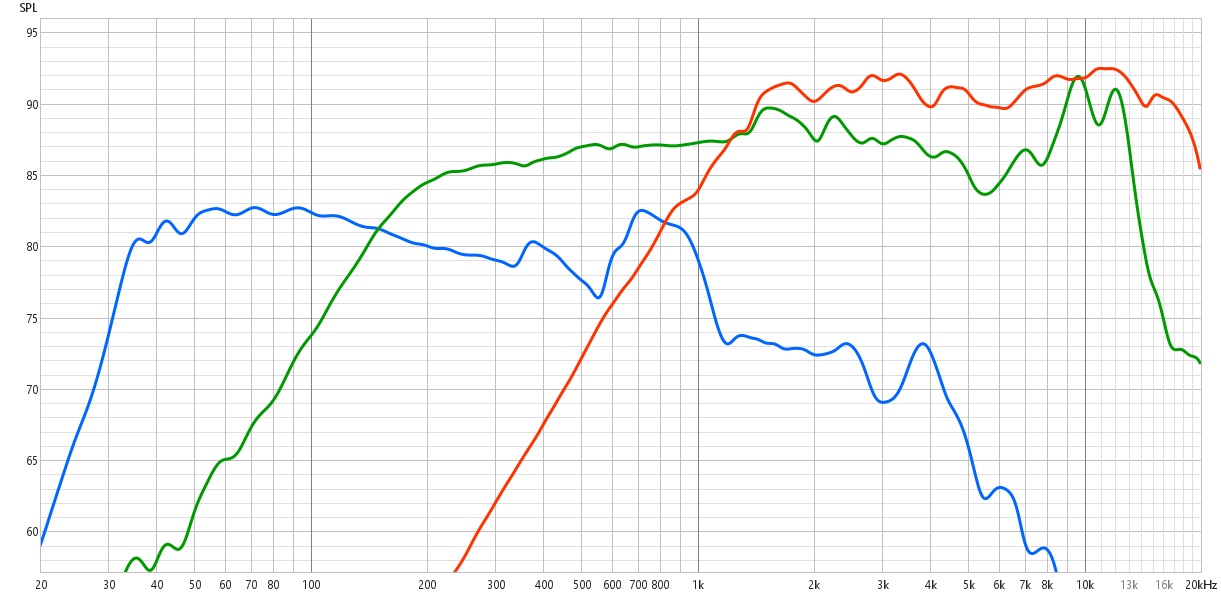

    18,469
    По умолчанию Re: Измерение чувствительности динамика.
    Типично. Измерения в идеальных безэховых условиях для 3-х полоски выглядит так.
    Вот по этим графикам можно оценить минимумы, максимумы и среднюю чувствительность.
    НО для разработки фильтров средняя чувствительность и даром не нужна.
    Эта характерисика оценочная, ну вроде как в магазине - позволяет отличить молоко топленое от сгущеного. Полный набор свойств более глубокий.
