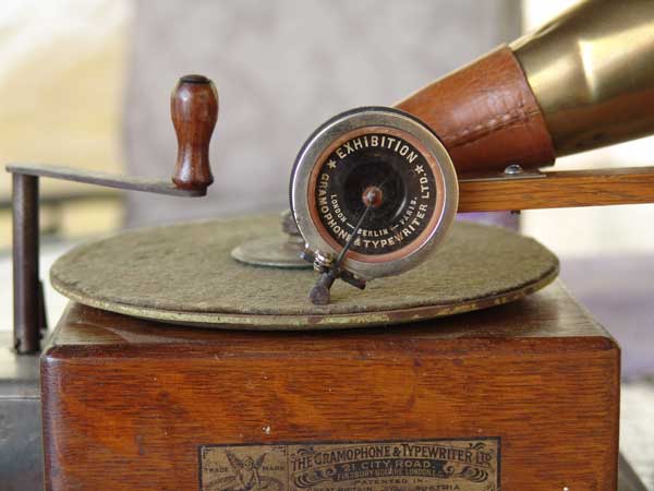

    Цитата Сообщение от Espresso Посмотреть сообщение
    идеи
    Предлагаю идею передавать колебания в конденсаторном звукоснимателе посредством специального акустического коромысла, а массу звукоснимателя компенсировать более прочным винилом и широкой звуко-канавкой. Изменение ёмкости под действием музыки можно преобразовать в ШИМ известными средствами. Такой квазицифровой сигнал легко обработать в соответствующей программе. Усилители потребуются только на выходе, как в металодетекторах прекрасно справляющихся с вихревыми токами из под земли от всякой алюминиевой фольги. И скажу я вам - на определённой частоте тонкая алюминиевая фольга, даже небольшого размера, создаёт достаточно мощный радиовихрь, а рамочная приёмо-передающая антенна весьма эффективна, если накачивать её хорошими Ваттами. Только иголки придётся часто менять, потому что иголки из более плотного материала будут давать стружку.
