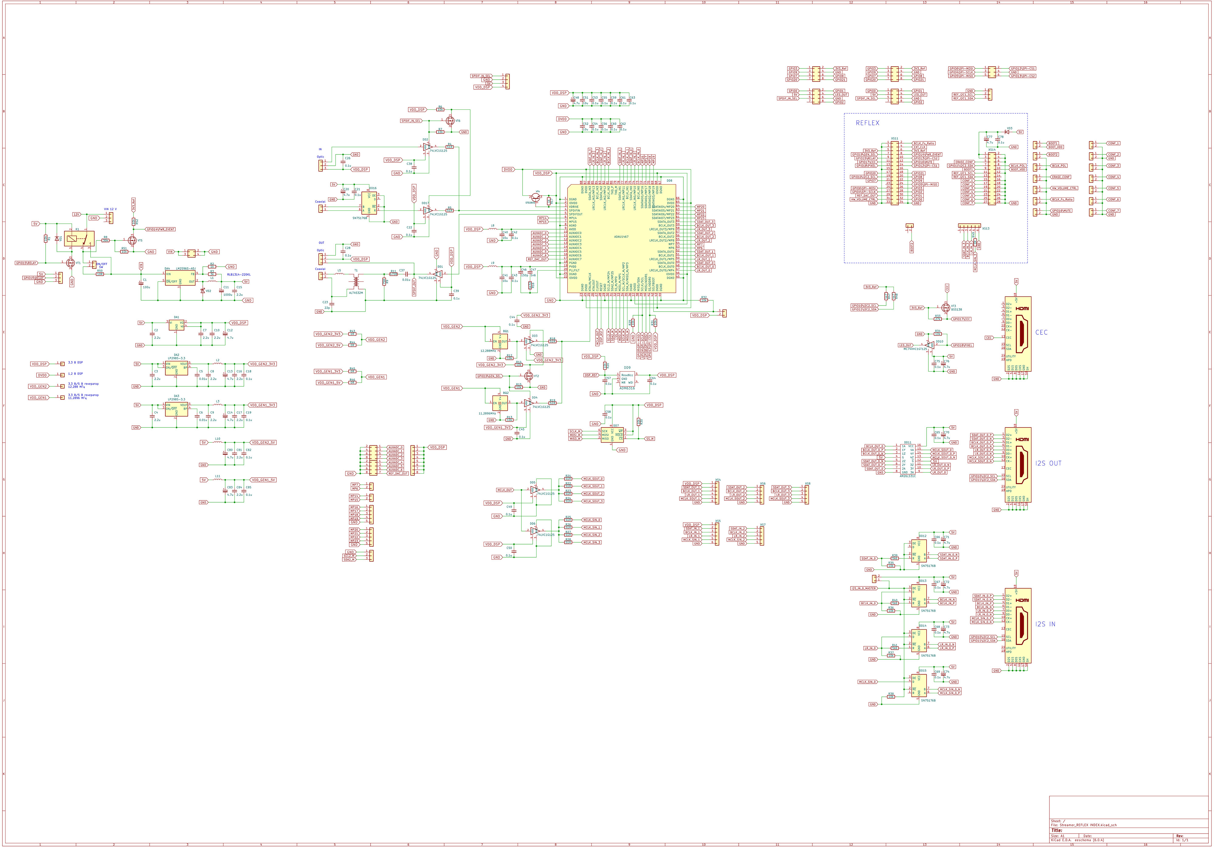

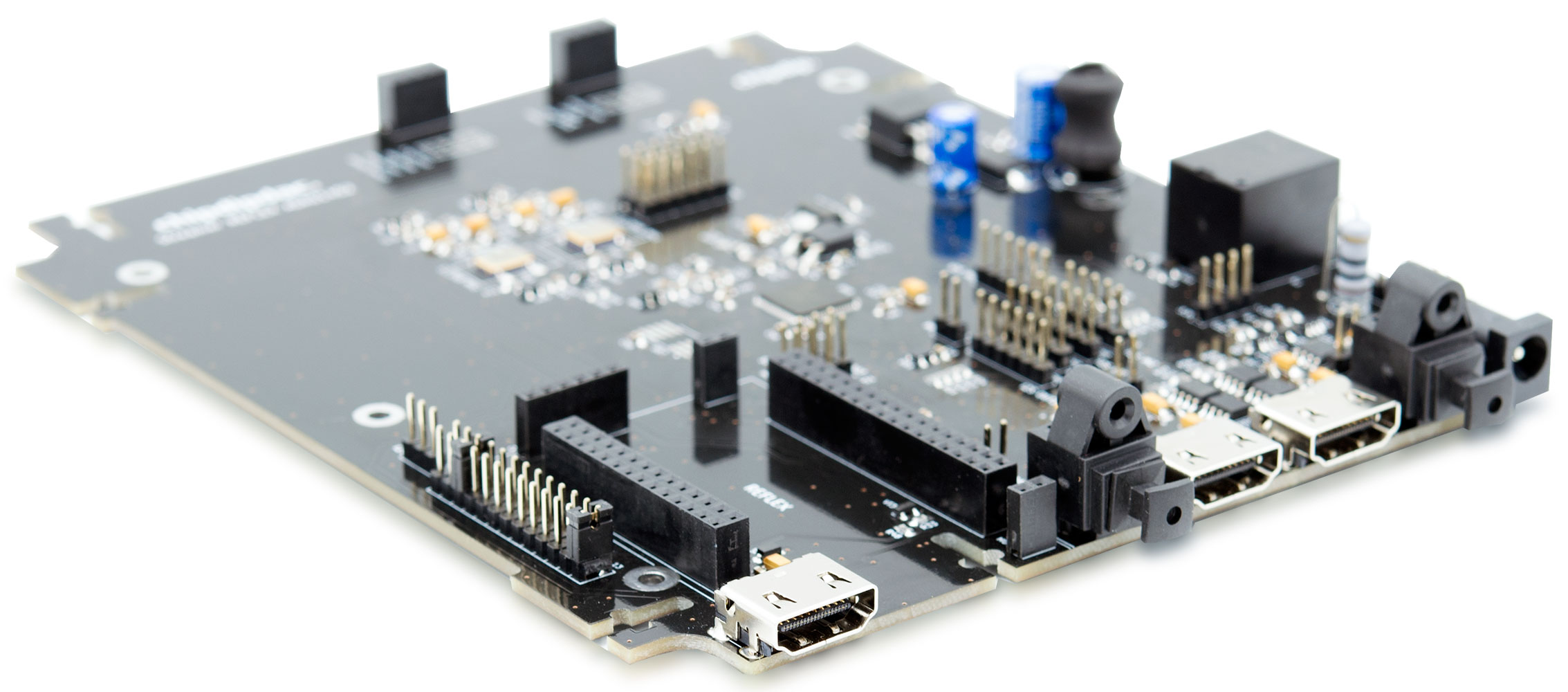

    Здравствуйте.
    Вот. Собрали на одной плате.
    1. DSP ADAU1452 или ADAU1467
    2. Два генератора 12.288 МГц и 11.2896 МГц для сеток 48кГц и 44,1кГц соответственно.
    3. SPDIF + Coaxial входы
    4. SPDIF + Coaxial выходы
    5. Выход и вход I2S через HDMI
    6. Линейные DC-DC преобразователи для питания DSP, генераторов.
    7. Самое главное - разъем для установки USB транспорта Reflex
    В итоге имеем самодостаточную материнскую плату для удобного создания любых аудио проектов на DSP ADAU1452 или ADAU1467. Проекты создаются в SigmaStudio и переносятся с помощью ChipStudio в Reflex.
    На плату выведены все порты DSP к которым можно подключить любой ЦАП или АЦП.
    Reflex управляет работой алгоритмов DSP с внешним управлением и без, переключает генераторы, на нём реализован монитор питания и индикация на адресных светодиодах типа WS2812.
    Самое главное. Reflex это USB – I2S транспорт. Работает в режиме Slave. Частоты преобразования от 44.1 до 192 кГц. Драйвер не нужен. Операционные системы (Windows, Linux, Android, iOs) распознают его как аудио устройство Reflex, но с помощью ChipStudio вы легко можете его переименовать.
    Частота преобразования для аудио с цифровых входов SPDIF или I2S равна 96кГц.
    Проект открытый можно самостоятельно заказать платы, детали и собрать.
    Скачать:
    файлы платы в формате KiCad
    прошивку для Reflex Reflex_firmware_v2.1.zip
    проекты для SigmaStudio и ChipStudio
    SigmaStudio
    ChipStudio

    По умолчанию Re: DSP KIT, USB DAC+DSP. Материнская плата с цифровым аудио процессором
    Проект прикольный, но, ктонибудь измерял его? Что там на выходе после ДАКов?
    Частый гость Аватар для Корень
    23.11.2017
    Раменское
    121
    Коллеги вопросы:
    1) КИХ-фильтрацию на 192кГцх24/32бит 6 каналов он потянет?
    2) Кто-нибудь использовал его с внешней звуковой картой по SPDIF?
