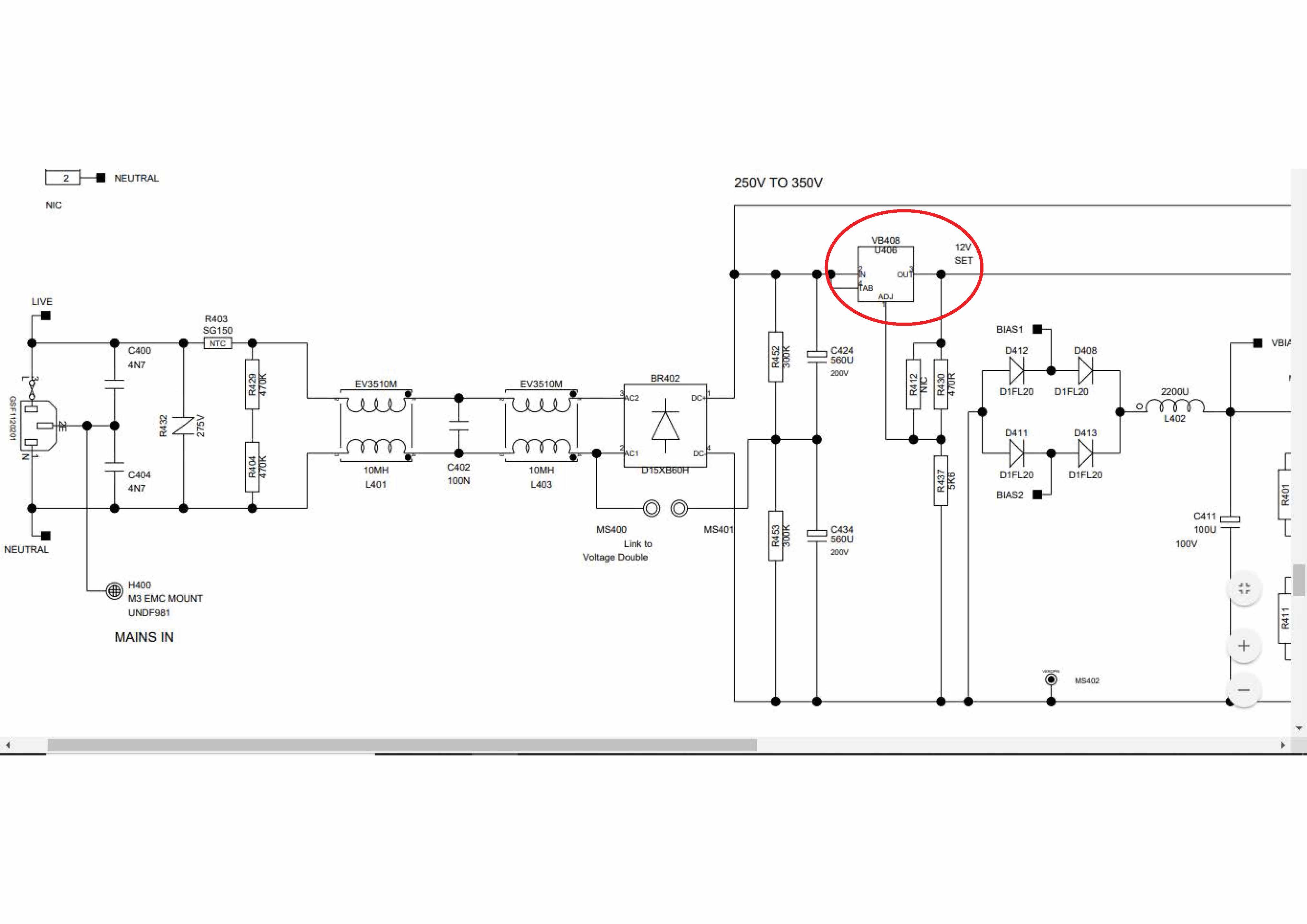

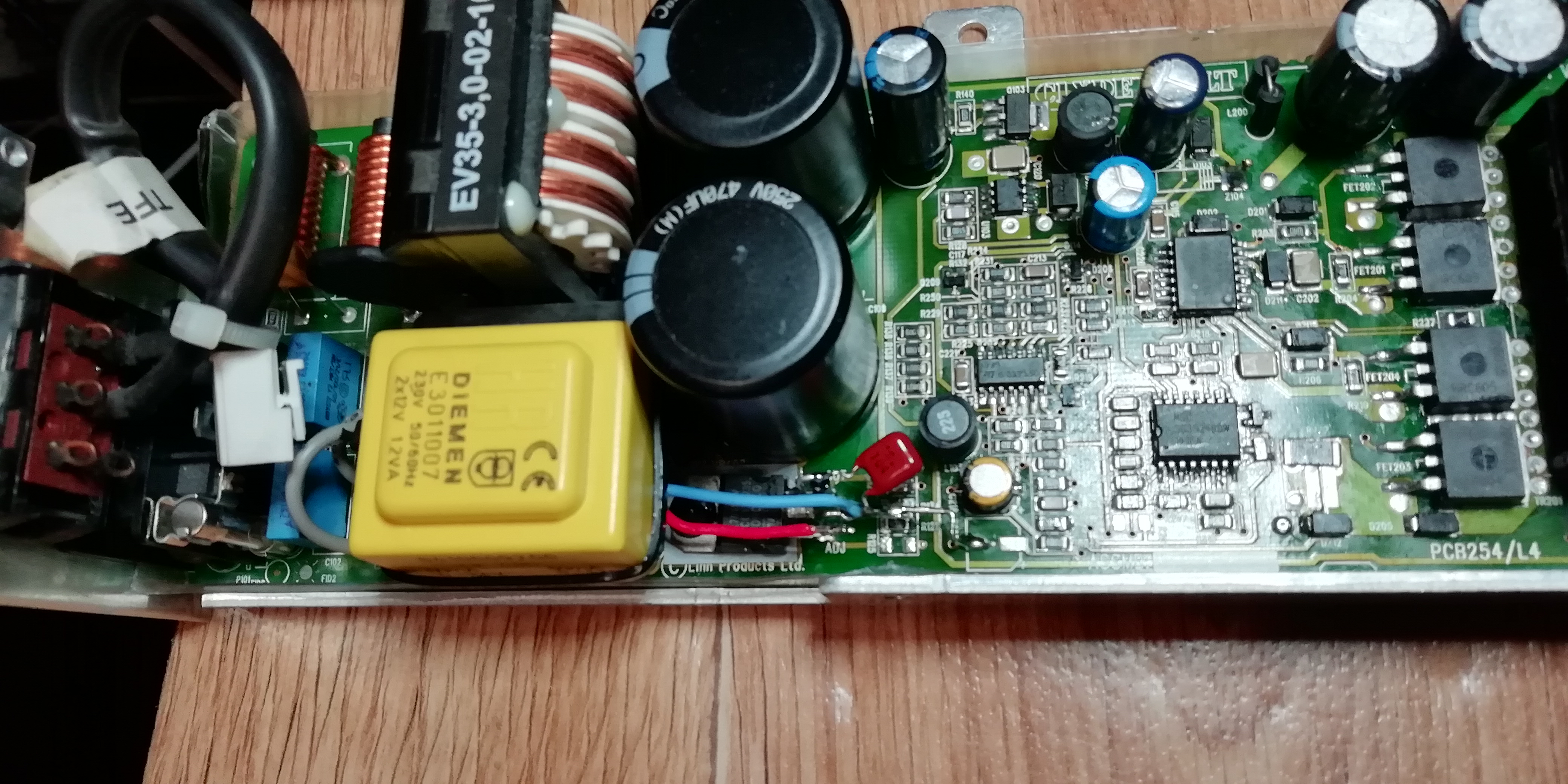

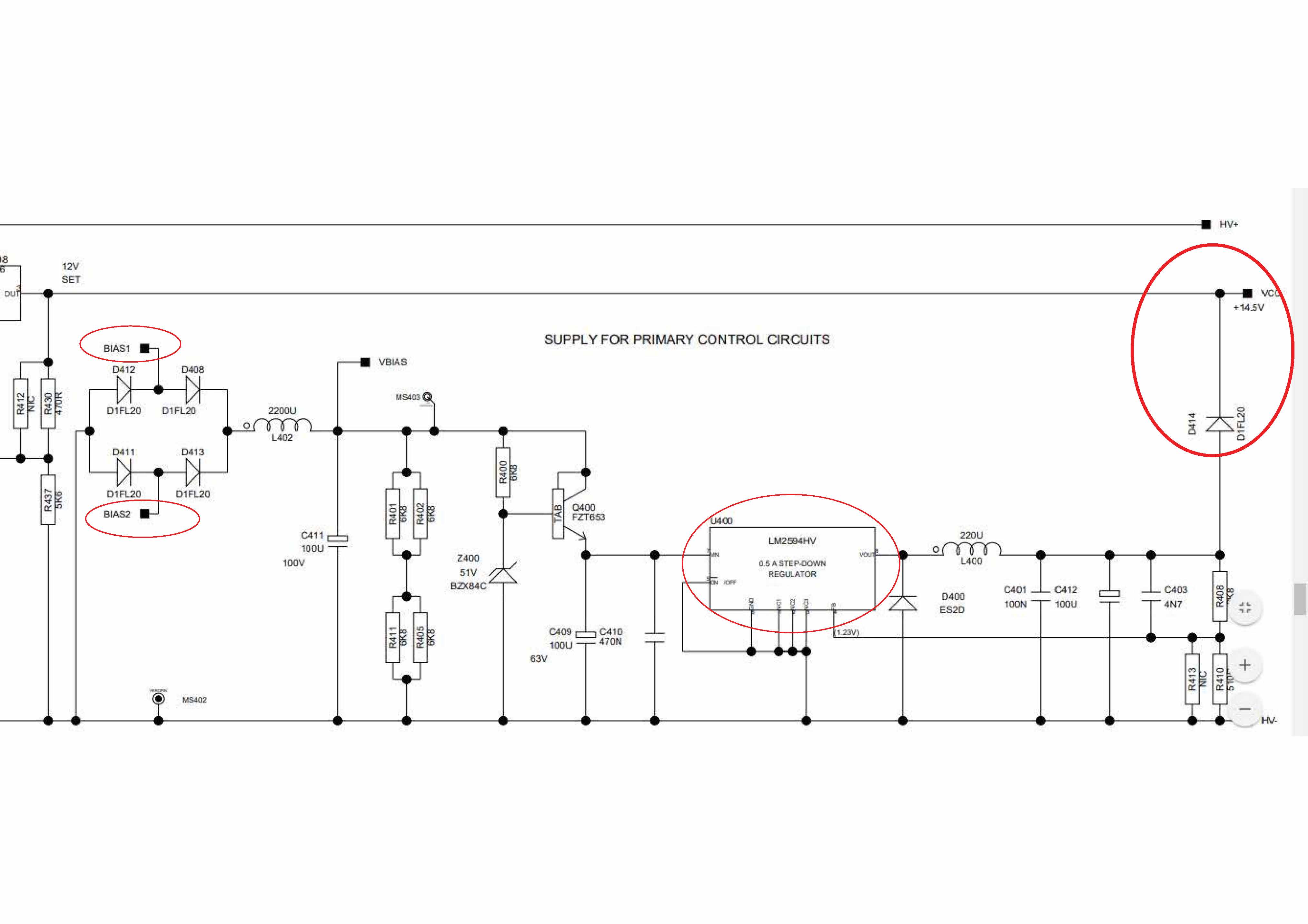

    Не могу найти VB408, поэтому вопрос: при подключении к сети VB408 выдает 12в (входное до 400в DC, выходной ток до 40мА) и запускает ШИМ и все низковольтные потребители. После запуска на BIAS1 и 2 с трансформатора (на этой схеме нет) поcтупает напряжение, которое запускает LM2594, которая выдает 14,5 в и далее схема получает питание от нее. Что при этом происходит с VB408 не понятно, может отключается, но в даташите по этому поводу ничего не написано. Предположим, что работают оба прибора. При этом аппараты, в которых стоят эти SMPS не отключаются от сети не то, что годами - десятилетиями. Есть возможность на основе милипиздрического трансформатора Diemen соорудить линейный БП на 12 вольт на базе L7812 и внедрить его вместо VB408, но как поведет себя 7812, когда увидит на своем выходе 14,5 вольт, при этом смотреть на это напряжение она будет очень долго. На входе будет 24-28 DC. Или просто поставить на выход 7812 диод и пусть себе работает?

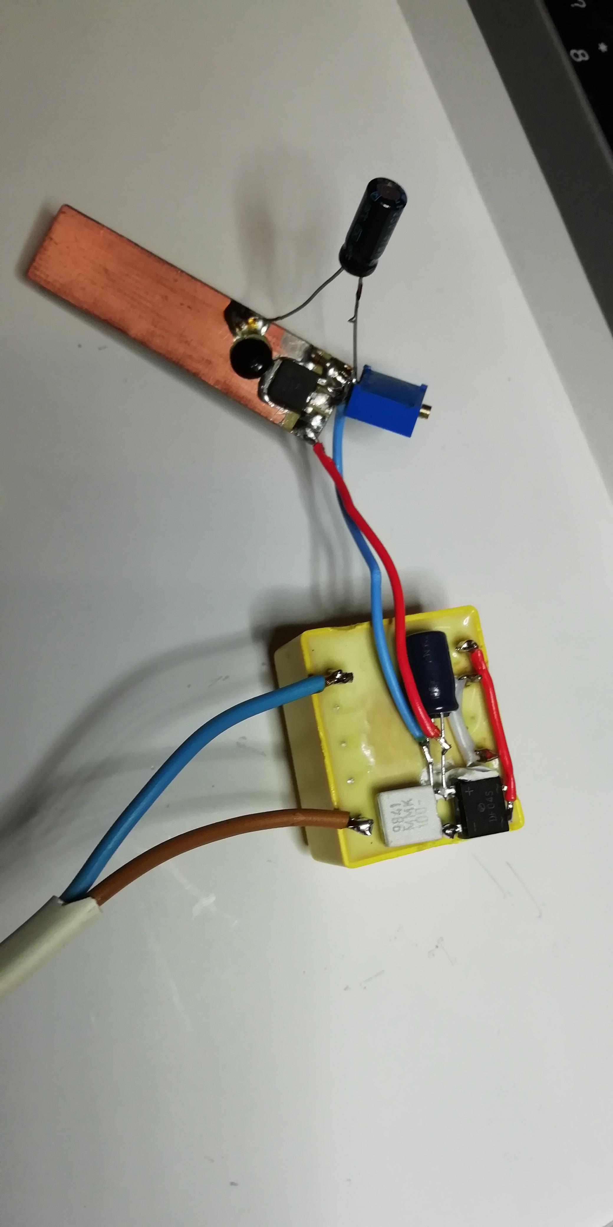

    Не получается. Схема ест 22мА, а LR8 умеет только 20. Сразу приходит идея умощнить транзистором, но если он сломается, то сломается и все остальное, причем с катастрофой, а это дорого. Я побыстрому собрал "эвалюэйшн боард", LR8 уходит в защиту.

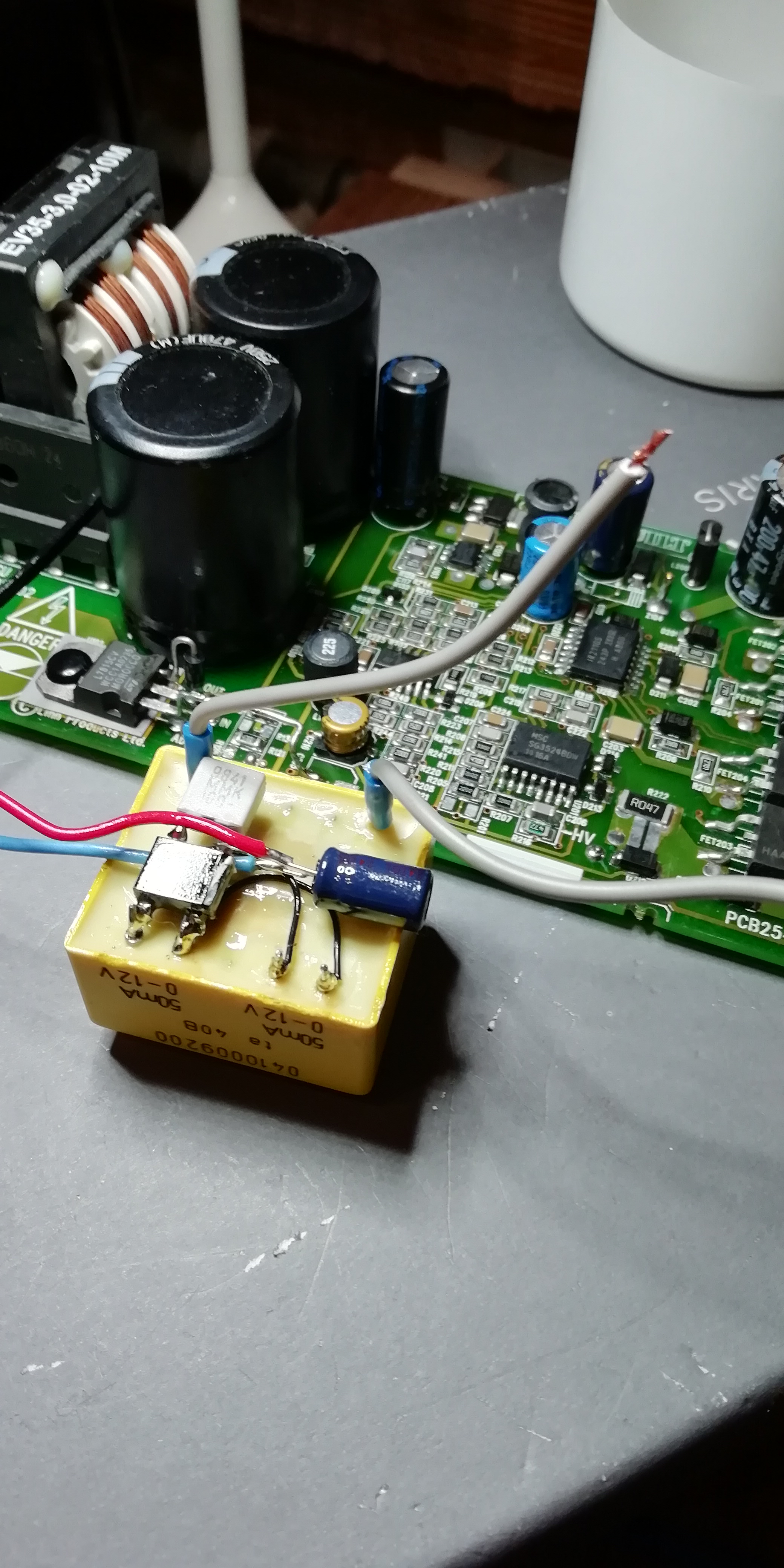

    По умолчанию Re: Замена VB408 на L7812 в схеме SMPS
    В общем нас, как известно, не наипешь - вместо VB408 внедрил БП на не случайно подвернувшемся под руку трансформаторе и L7815. Поместились почти как родные, трансформатор примотал к мосту (мост в процессе работы не греется). Ну и все, 7815 запускает ШИМ, вторичная обмотка импульсного запускает LM2594, которая встает вместо импровизированной VB408 и питает всю схему, а 7815 ее не видит, ей в этом помогает диод на выходе и U меньше, чем выдает LM. Красота. И нет этих сумашедших 350-ти вольт на VB408 в режиме 24х7. Под трансформатором разместил небольшой мостик от Vishay и конденсаторы, выглядит колхоз так (блестит Solderlac):
