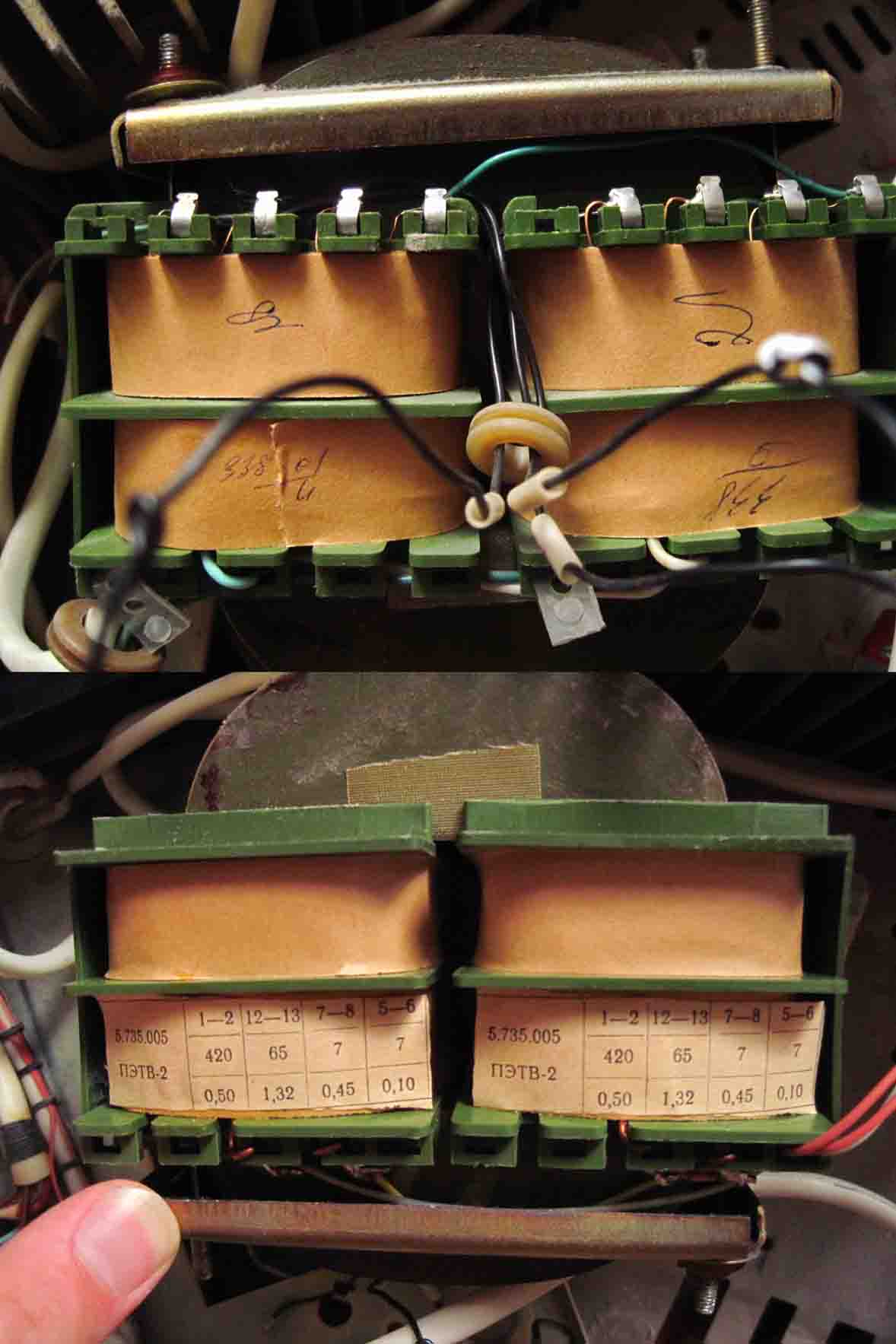

    Первичные обмотки данного транса имеют по 420 витков и запараллелены. Зачем так сделали? Индукция в таком случае будет обратно пропорциональна общему количеству витков (840)?
    Общее количество витков 420 конечно же будет.
    Странное решение. Наверняка курица проектировала. Хотя может просто у них станка для толстого провода не было.

    В таком случае индукция будет очень большой. Порядка 1,8 Тл. Там какое-то очень хорошее железо?
    Какое там сечение железа?
    Обычно у таких трансов бывает 1,5-1,6Т
    Железо там обычно дерьмовое, с большими потерями, греется на холостом ходу, но максимальная амплитуда индукции довольно большая.

    Сечение там примерно 14 см2
    Значит для 230в получается около 1,7Т
    Можно домотать, место на катушках вроде есть. Рабираться должен легко. Они скорее всего даже не проклеены, просто стянуты болтами

    Данные силового трансформатора Одиссей-010 -
    1. Сердечник ПЛМ 32х50-46.
    2. Первичные обмотки две параллельно по 396 витков, провод ПЭВ-2 диаметром 0,56 мм, что эквивалентно одному диаметром 0,8 мм, что не так уж и плохо для подобного усилителя.
    3. Вторичные силовые - две обмотки по 59 витков, провод ПЭВ-2 диаметром 1,4 мм.
    По умолчанию Re: Трансформатор Одиссей-010
    В Одиссее 010 трансформатор некачественный. У меня было несколько усилителей и у всех был фон в правом канале, который изменялся при изменении тока покоя. Причём, со снятой крышкой корпуса фон уменьшался. Во первых, транс, несмотря на наличие своего экрана, имеет значительное магнитное поле, которое из-за неудачной топологии правого канала предусилителя вызывает фон. Лечится переносом некоторых элементов, уже не помню каких, для уменьшения площади контуров, в которых наводится помеха. Во вторых, неправильно сделаны вторичные обмотки. В стержневых двухобмоточных трансах все вторички должны состоять из двух одинаковых секций на разных стержнях магнитопровода, как и первичка. Желательно последовательное включение половинок, так как при параллельном из-за возможной разной длины витков получится незначительная разница в сопротивлении и не будет полной компенсации полей рассеивания токов вторичек токами первичек. Стержневые трансы при правильном конструировании имеют меньшее внешнее магнитное поле, чем броневые. Нужно ещё учитывать, что в усилителе токи БП в режиме покоя от плюса и минуса питания почти одинаковы и ток в общем проводе мал и разница в импульсных зарядных токах конденсаторов тоже мала и компенсация полей более-менее работает, хотя не идеально и поэтому есть небольшое излучение, создающее фон. А вот при наличии сигнала токи питания УМ значительно возрастают и симметрия в трансе нарушается и наводки возрастают значительно. Создаваемый ими фон маскируется воспроизводимым сигналом, увеличения самого фона не слышно но качество звука значительно страдает. Так что нужно перематывать разбив вторички на две половинки. Ну и желательно индукцию понизить. Худшим трансами по излучению паразитных полей являются тороидальные, там только в теории всё идеально а на практике хуже, чем в стержневых. Физически нельзя намотать правильно тор в силу особенностей конструкции, тем более на станке. При ручной намотке можно значительно уменьшить внешние поля но это очень дорого и всё равно полной пространственной компенсации внешних полей достигнуть не получится. Физику долго и нудно объяснять. Все аппараты, где стоят промышленные тортрансы, которые ремонтировал,имеют проблему с небольшим фоном, лечится подбором положения транса вращением вокруг геометрической оси. В усилителе MPA 2250, который я ремонтировал это чётко проявилось. Схемотехника хорошая но топология ужасная. Двойное моно, огромные киловаттные торы. Земли обоих каналов общие для входных и выходных каскадов, соединены вместе на плате входов. Но так как в усилителе предусмотрен мостовой режим работы, силовые земли каналов соединены толстым проводом. в результате имеем замкнутый контур общего провода, который ловит излучение трансов. Отключение этого силового проводника, совершенно ненужного в стерео режиме, привело к исчезновению фона в каналах. Неудачные трансформаторы и плюс безграмотная разводка земли сводит на нет всю прелесть схемотехники каналов во многих устройствах, особенно в советских, где ошибок проектирования было гораздо больше, чем в фирменных зарубежных. Хотя и у буржуев косяков хватает.
