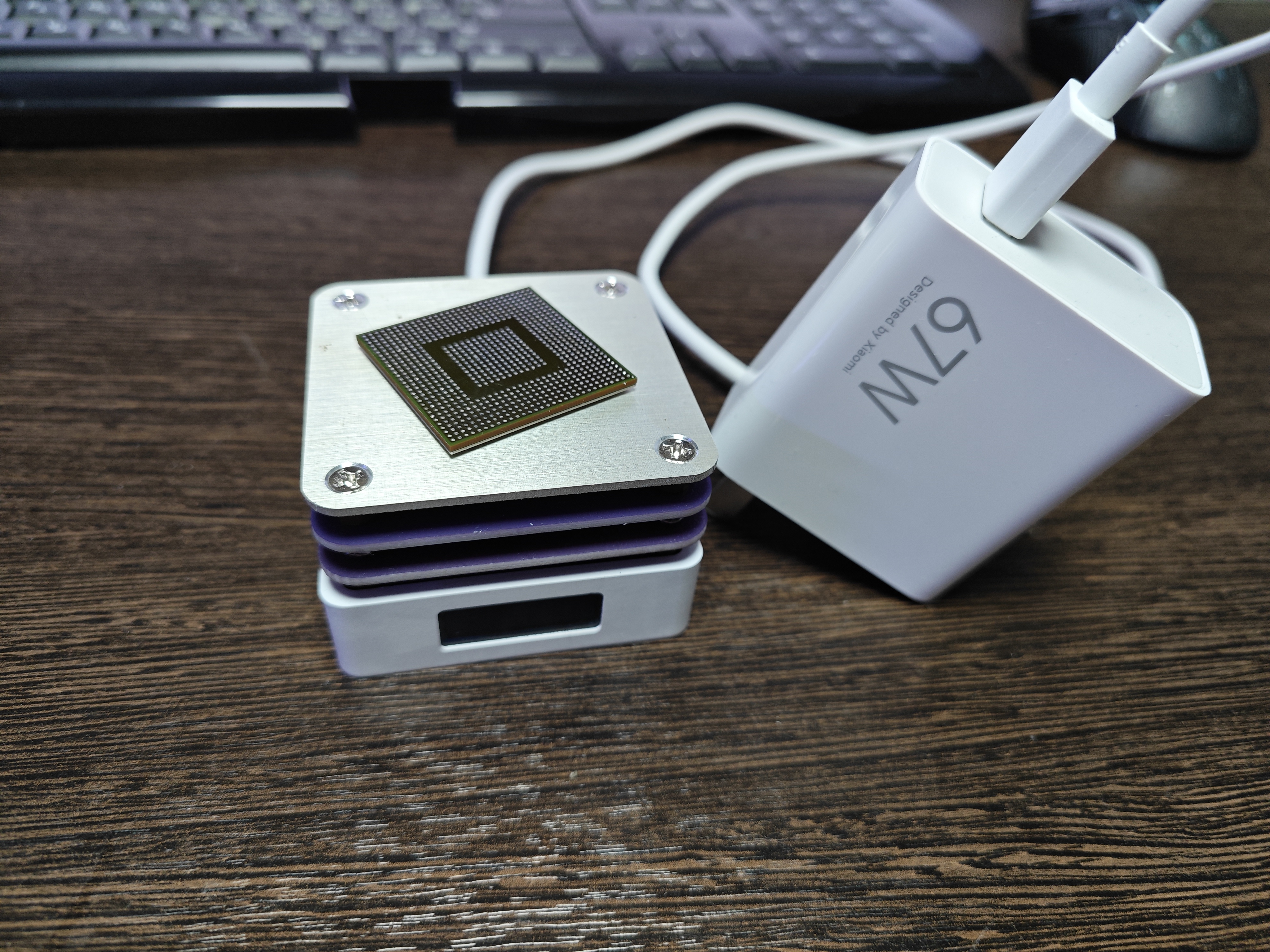

    Недавно приобрёл из интереса микро-термостолик. Были подозрения что это какая-то фигня, но не оправдалось - вещь вполне годная не смотря на максимально дешевый конструктив. Нагреватель выполнен из алюминиевой печатной платы на которой закреплен сенсор. Уже опробовал для небольших светодиодных плат и как преднагреватель для оплавления BGA шариков - удобно. Даже коэффициенты PID можно настроить, хотя из коробки всё и так нормально. Можно при желании взять оттуда контроллер и где-то использовать со своими настройками, если штатный нагреватель помрёт. Работает от телефонной зарядки
    Тоже смотрел на нее, но отзывы как-то не впечатлили.
    Что то совсем маленький по размеру.
