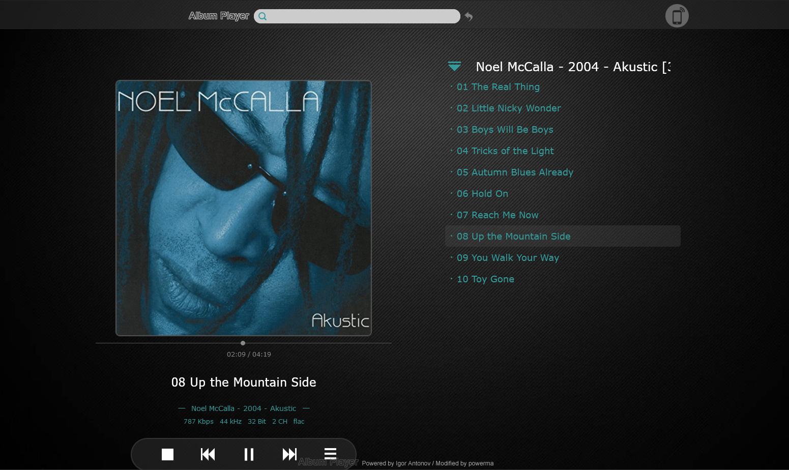

    Автор из Китая с ником powerma прислал свою новую версию веб-интерфейса плеера для Windows.
    Для её использования надо поменять папку web плеера на папку из архива по ссылке:
    https://drive.google.com/file/d/1_ej...ew?usp=sharing

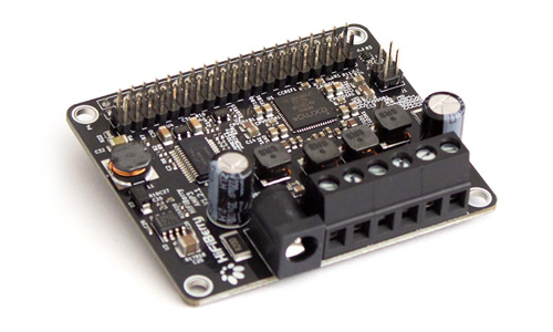

    Цитата Сообщение от Igor_A Посмотреть сообщение
    Raspberry Pi
    А к ней подключить типа такого, динамики и слушать музыку.
    The HiFiBerry Amp3 is a high quality Class D amplifier module for Raspberry Pi. Associated with the latter it will allow you to enjoy a real stereo audio system, developing a power of 2x60W. Moreover, it can work with both 4 or 8Ω speakers and supports audio streams up to 32bit 192kHz.
