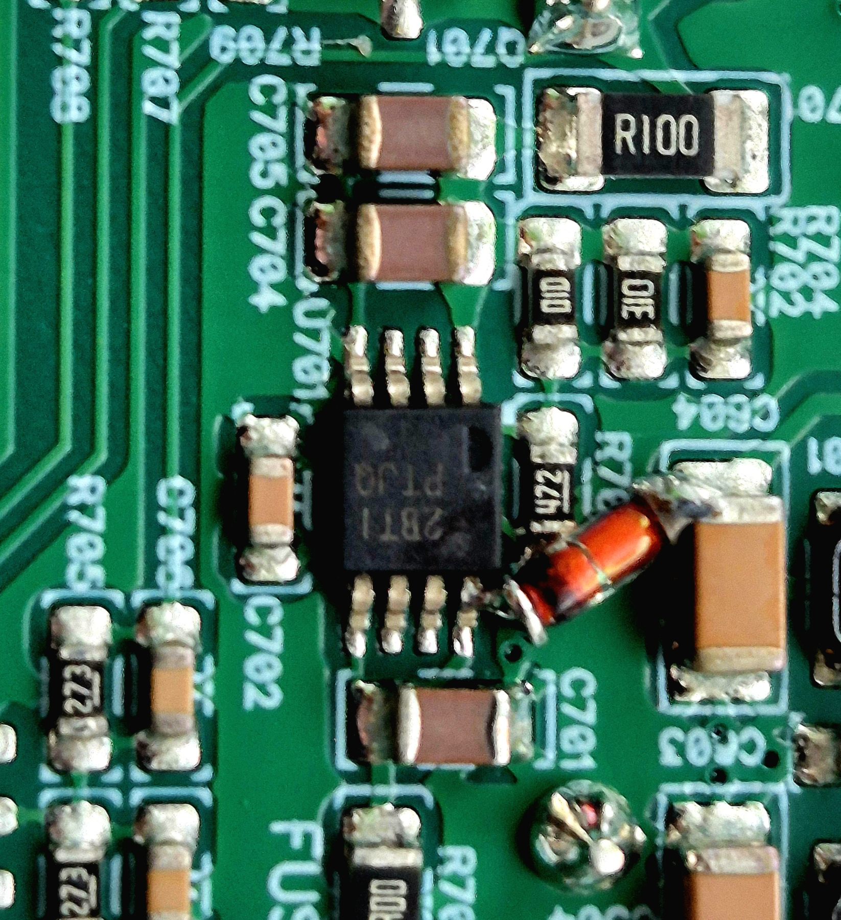

    Небольшая доработка по устранению щелчка при быстром ВКЛ/ВЫКЛ/ВКЛ

    Вышла версия платы 1_14,
    - устранение щелчков при быстром вкл/выкл/вкл
    - увеличение порога токовой защиты усилителя;
    -изменение алгоритма работы защит;
    -снижение тока потребления в откл состоянии до 270мкА.
    -изменение крепления платы к радиатору;
