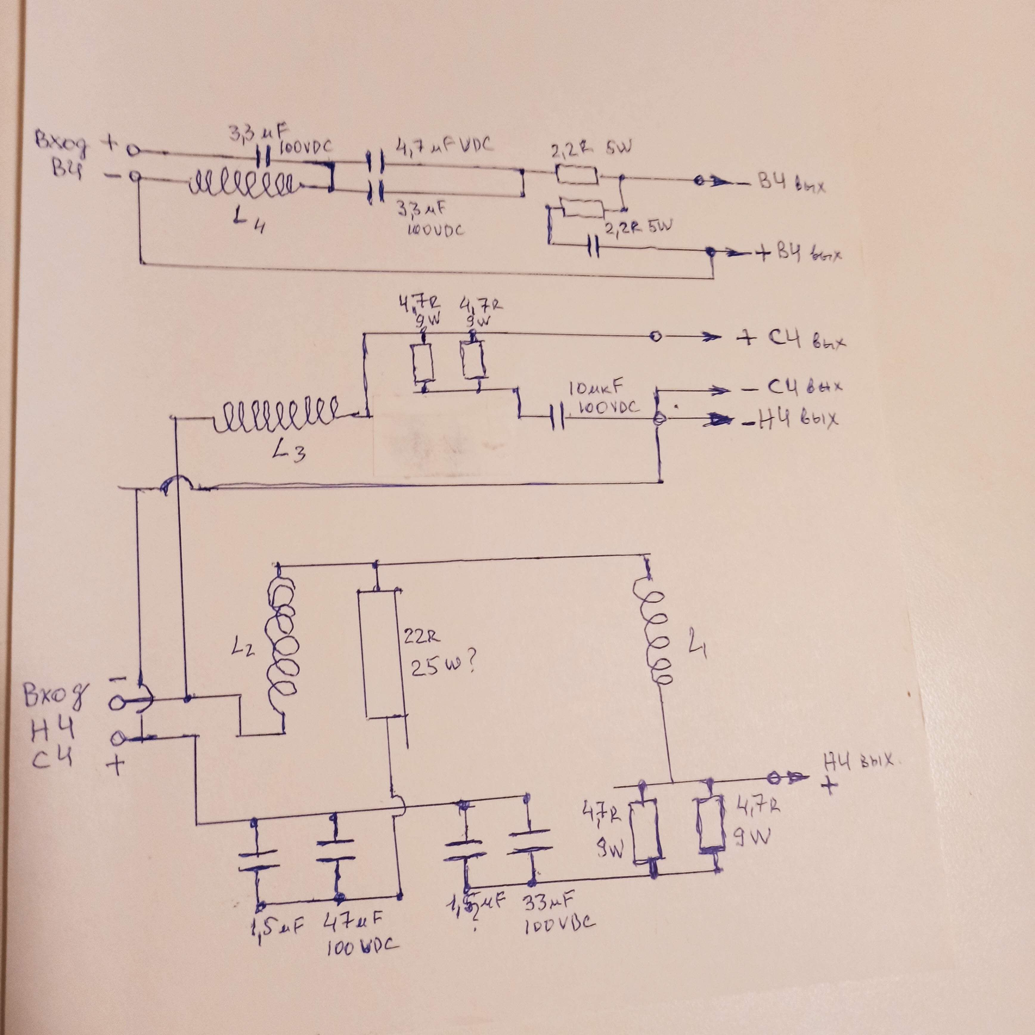

    Разобрал фильтр 1 колонки(он был установлен на неизвлекаемость).Срисовал схему с номиналами.Заказал резисторы Audiocore WN 10W 2.2 Om и 4,7 Om.Конденсаторы (3,3-4,7мкф Soundcap,я так понимаю,какие-то итальянские,разброс номиналов больше 8-10%,33 и 47мкф-Jamikon&Bennic,тоже больше10% отклонения ) еще не заказывал,т.к.пришлось их выпаивать и выклеивать.Планирую kzk wl поставить.Нужно ли на вч 2 параллельных 4,7+3,3 или вместо них 1 на 8,2 поставить,входной на 3,3 оставляю.На НЧ, 47 и33 зашунтированы 1,5мкф,какими-то нонеймами(вообще без надписи).По факту замеров 47-это 50мкф,а шунт 1,6, 33-это 36,6мкф и шунт не определяется (OL).Если ставить вместо них один,то нужно-ли учитывать емкость шунта?Получается 50+1,6=51,6,заменить на 51? 36,6+1,6=38,2-заменить на 39?Наверное не зря эти шунты добавляли к емкости?Катушки не буду трогать,там все с сердечниками.Провода,кстати,китайские хоть и медные,но уже под изоляцией зеленеют на концах,заменю их тоже,да Нажмите на изображение для увеличения.

    лентяй Аватар для владимирр

    По умолчанию Re: Opera IIIa,так должно быть?
    Если будет схема
    Ну вот есть, йа глаза чуть не сломал.
    В смысле,плохо нарисовал?Вроде все как в жизни.
    Извиняйте,ежели что.
    ---------- Сообщение добавлено 21:17 ---------- Предыдущее сообщение было 21:15 ----------
    Мне только непонятно,полярности там все правильные или все в противофазе включены?Ну так в колонке все подключено.
    ---------- Сообщение добавлено 21:22 ---------- Предыдущее сообщение было 21:18 ----------
    и полярность подтвердил - проверил, что идёт с унча - клемм, а то как то на минус нч идёт на плюс с клем, обычно полярность там прямая и если вертят то сч, вч.
    Плюс сверху рисуется, масса -- снизу. Последовательные плюсу детали -- горизонтально, что на массу -- вертикально. Номиналы объединить .
    Спасибо за комментарий.Я не схему чертил в программе(Да и не знаю в какой ),а рисунок с натуры,как на фильтре расположены элементы и соединения.Как вы видите это "2,5"полосная система.В общем понятно,параллельные конденсаторы суммировать и ставить 1 в сумме.А подключено именно так,минус на плюс.После замены комплектующих буду пробовать прямое подключение и обратное и сравнивать со второй колонкой.
