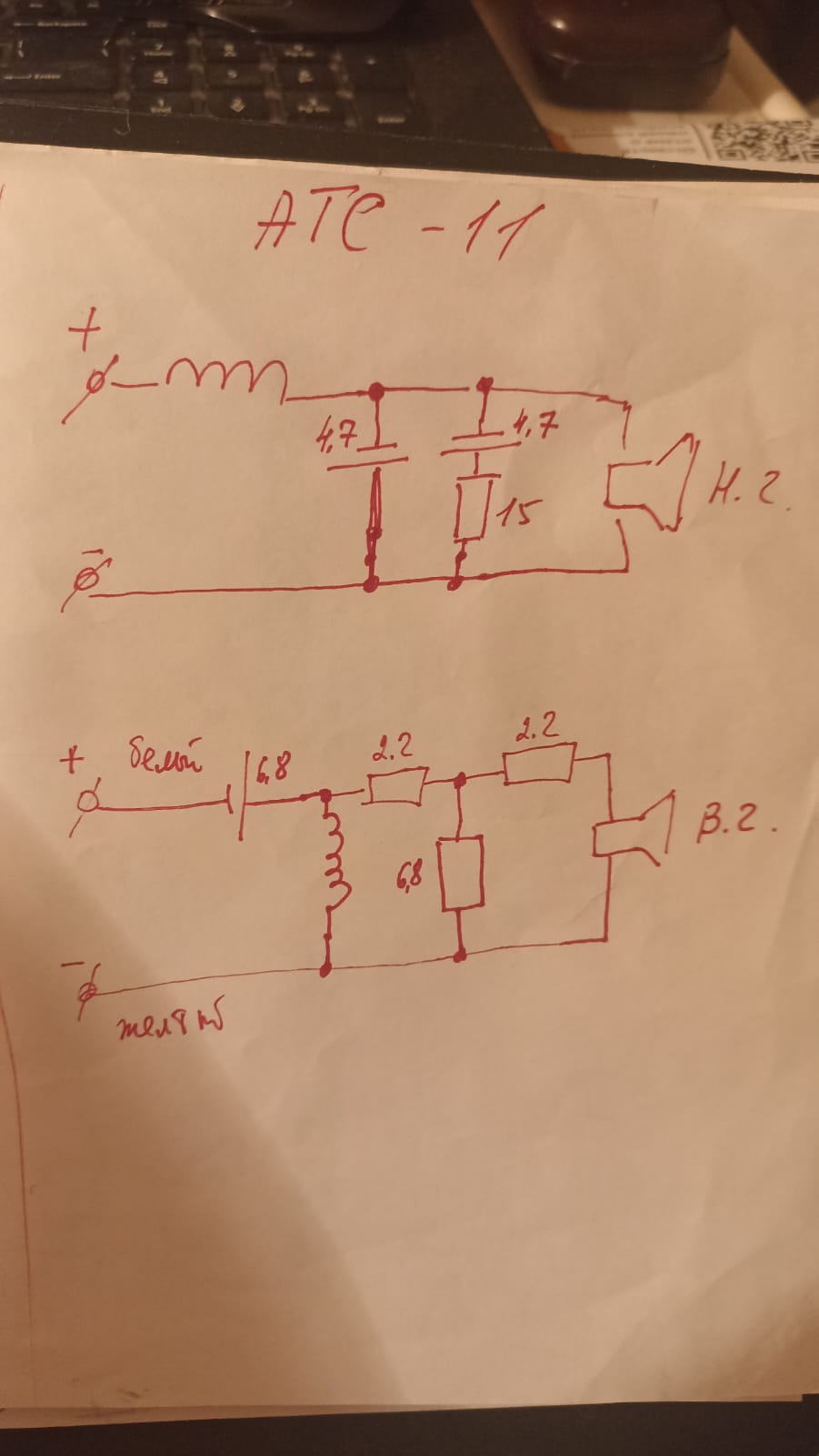

    По умолчанию Апгрейд ATC-11
    Уважаемые знатоки!Есть необходимость немного поднять ВЧ по давлению в моей домашней системе ATC-11. Примерно на 1,5 db. Как изменить номиналы сопротивлений на ВЧ? Заранее благодарю!

    По умолчанию Re: Апгрейд ATC-11
    Сопротивление ВЧ динамика какое ?
    Там с импедансом уже все впритык http://www.audiostereo.ro/ATC%20revi...rev-stereo.pdf, страница 7.
    Да и не по картинкам такое делается.
    Эквалайзер в помощь.
    Миниатюры
    попробуйте 2.2 ома повесить впараллель первому (левому) 2.2 в схеме. Послушайте, если не будет орать, оставьте.

    18,469

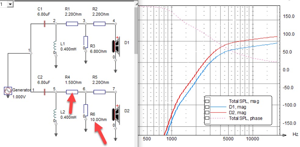

    Там делить, если его перенстроить то импеданс можно в точности сохранить.
    На 95% точно можно, если есть кривая импеданса динамика. Если нет, можно подставить похожий - это-же не низовик.
    Вот, если использовать импеданс от D2606_920000
    динамики нч и вч 8 омные
