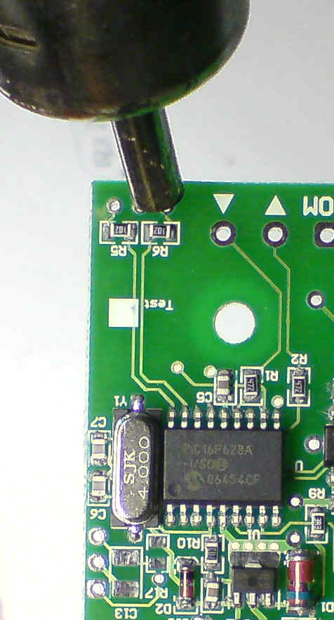

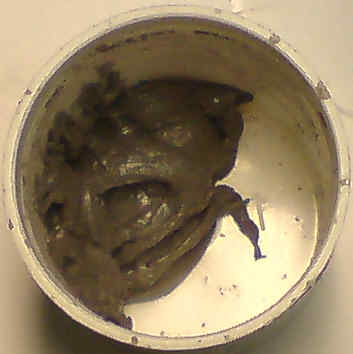

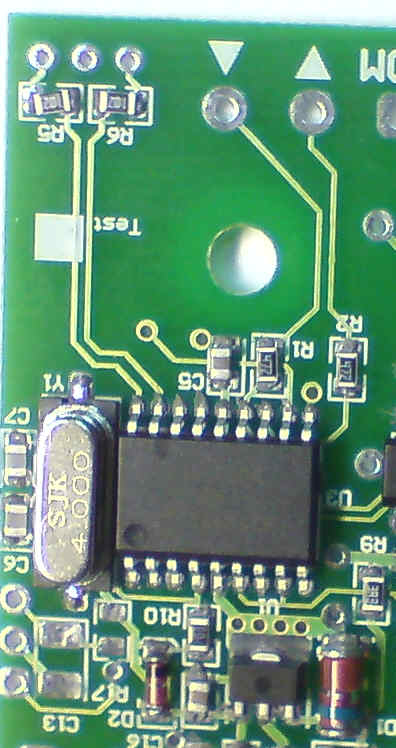

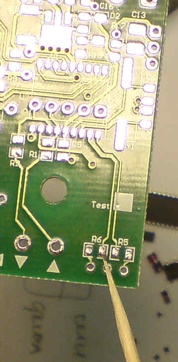

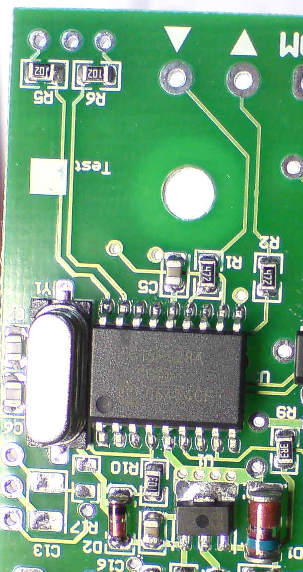

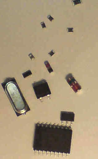

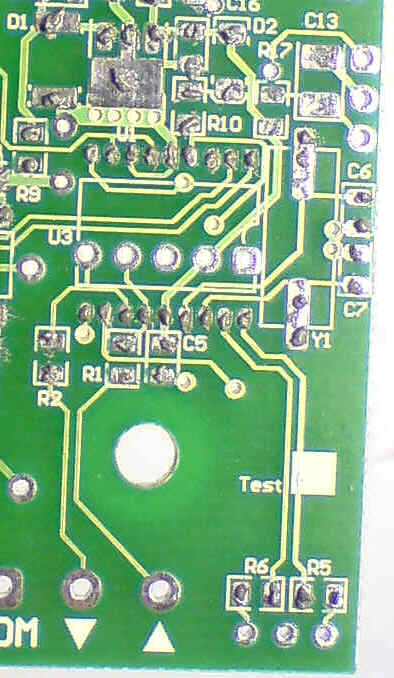

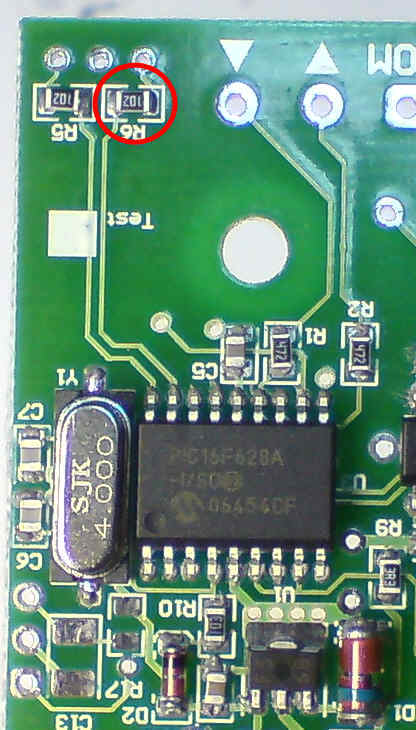

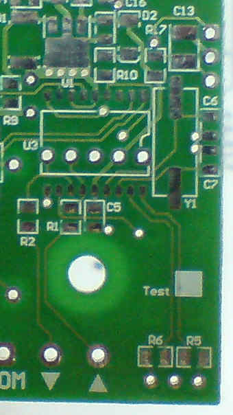

    Сделал несколько картинок. Качество невысокое, т.к. снимал телефоном.
ID:	24113   Нажмите на изображение для увеличения.
ID:	24115   Нажмите на изображение для увеличения.
ID:	24117   Нажмите на изображение для увеличения.
ID:	24119   Нажмите на изображение для увеличения.
ID:	24120   Нажмите на изображение для увеличения.
ID:	24121   Нажмите на изображение для увеличения.

    Спасибо Юра, интересно. А не существует ли какого инструмента для ручного нанесения паяльной пасты и более точной дозировки чем зубочисткой?
    Сергей.

    имхо баловство это
    на дешевом воздухе есть риск подпалить плату или деталь. да и с таким способом дозировки неизбежны остатки. мыть плату потом сильно долго надо. даже химией того же производителя что и паста.
    вот иметь немного smt клея да очень тоооонкого припоя с неактивным флюсом внутри это да
    Трафарет+ракель...
    Дозаторы в природе существуют. Но они тоже непростые приборы. Для платы в 10 компонентов можно и зубочисткой.
    А можно и не подпалить Дозировка зависит от сноровки Плату после пасты я не мою. Делаю только образцы.
    Цитата Сообщение от Grigori G. Посмотреть сообщение
    Трафарет+ракель...
    Это да, но когда плат 100. А когда 1-2, то это бесполезный расход денег.

    По умолчанию Re: Пайка SMD компонентов паяльной пастой
    А нельзя ли запихать в электропечь? Разогреть до 250С, к примеру и визуально следить за расплавлением?
    Сергей.
    Аватар для Airt
    03.03.2005
    883
    Можно и нужно Есть правда две проблемы. Температура 250С маловата. Время пайки слишком велико. Лучшим вариантом будет подогрев платы до 50-100 градусов и пайка феном.

    Я так понимаю, что пасту можно наносить очень "относительно", так что можно и зубочисткой и даже с замыканием ног у соика пастой - поверхностное натяжение должно сделать свое дело. А вот пайка. Ну нету у меня фена, только обычный паяльник! А печка есть!
    Это не всегда проходит. Пасты много класть не нужно. На картинках, что я выложил, ее с избытком. Можно значительно меньше.

    А кондеры небось дороже для этого дела?
    Они дороже и не из тех материалов, которые в аудио предпочтительны Но почему бы не использовать выводные конденсаторы и паять их по старинке, паяльником? Та плата, что на фотографиях, так и сделана. Большая часть элементов - SMD, остальное (клеммники, емкие электролиты, кнопки и мощные резисторы на другой стороне. Выводные элементы вручную паяются. На мощные резисторы я хочу сделать акцент. Их лучше и МНОГО дешевле использовать выводные.
