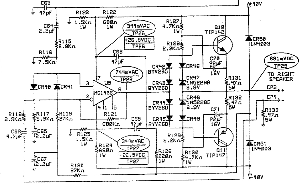

    В ремонте комбик Fender Ultra Chorus (он же Fender Ultimate Chorus), 2х65 Вт.
    Есть по нему такой вопрос: УМ комбика работает нормально, но при выключении возникает кратковременная генерация в его выходном каскаде. На плате комбика 2 идентичных УМ, в каждом такая проблема. Операционник тут ни при чём – придирчиво обследовал с осциллографом, в момент выключения генерит именно двухтакт на дарлингтонах. Параметры электролитов в пределах нормы. Электролиты источника питания свежие. Куда и что смотреть? Или это какие-то пороки схемотехники?
