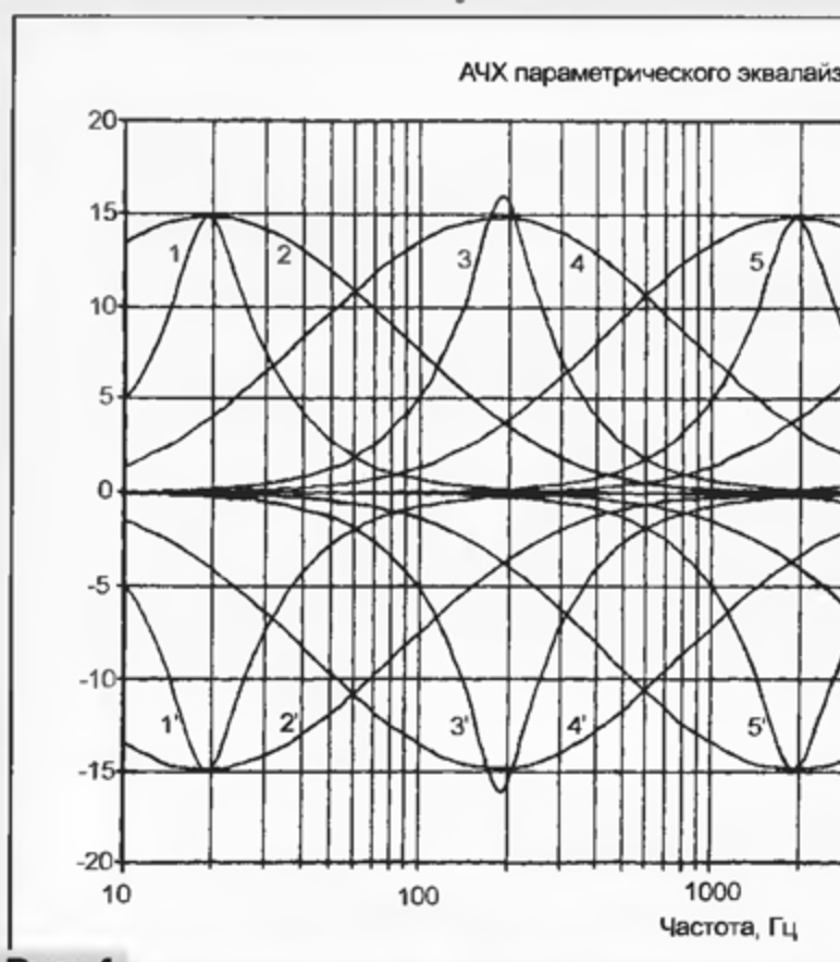

    Кто что скажет по поводу параметрического эквалайзера?
    В схеме исправлена ошибка допущенная при перепечатке.
    Оригинал немецкого журнала не нашел.
    Какие рекомендации, может кто-то собирал?
    Заказал платки.

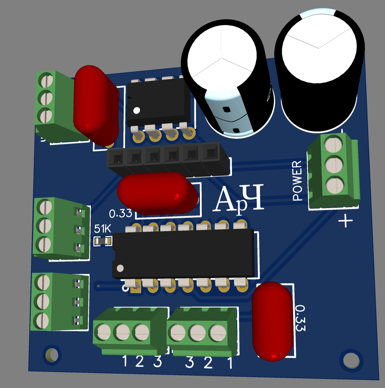

    Платка рассчитана на параллельную установку ячеек в сабвуферный усилитель.
    4 ячейки

    samodelkin, посмотри радио 2\1988 стр.42. Хоть он позиционируется автором как графический, это не совсем так. Это полноценный параметрический. Фишка - отсутствие спаренных переменников.
    С уважением. Дмитрий.

    Дождался, таки, Платы. Правда из Китая, из Пензы пришли платы сомнительного качества.
    Долго настраивал Windus, так и ничего и не вышло, ни REW ни RMAA, ни Скарлетт ни Скарлетт2 не встроенная звуковуха не работают. Принёс MacBook и сразу все получилось. В общем, меня все устраивает, осталось подобрать немножко номиналы и можно пробовать.

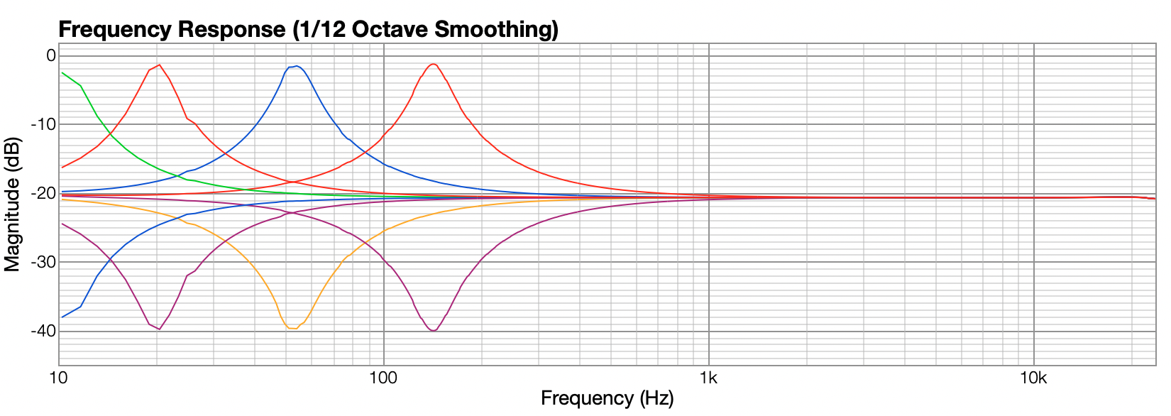

    Операционник LM324 , кудо-то задевались нормальные...
Название:	Screenshot 2024-11-17 at 21.06.53.png
    Кто говорил что добротности не достаточно?
