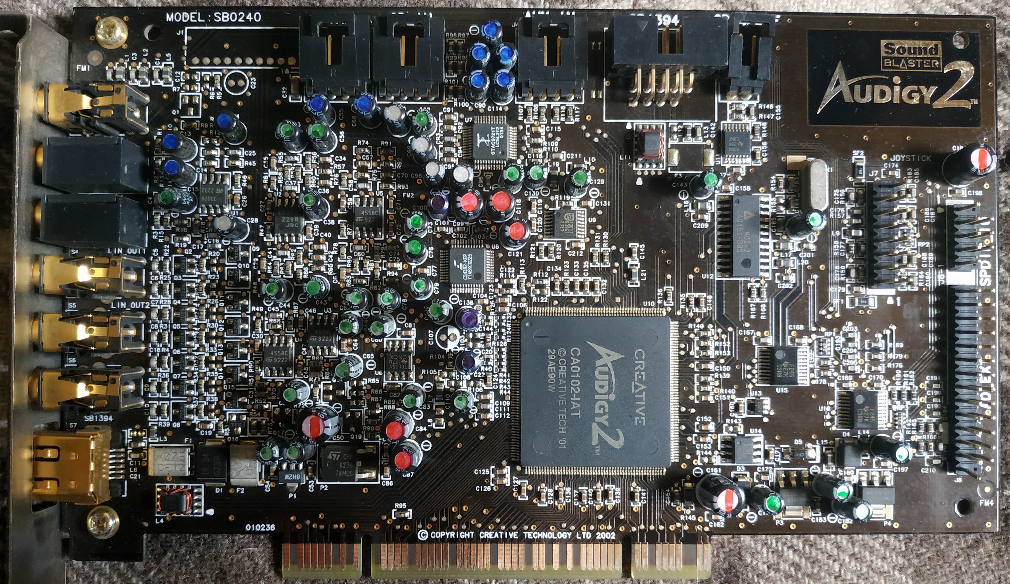

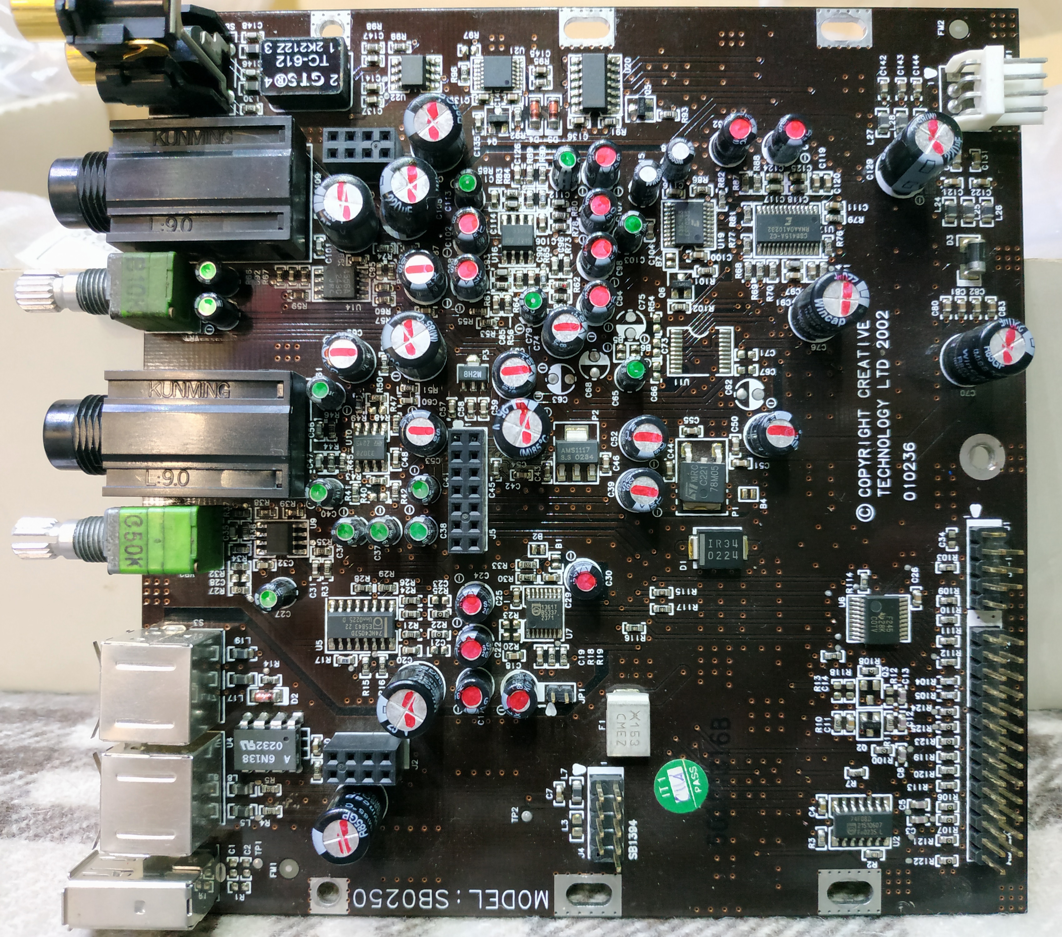

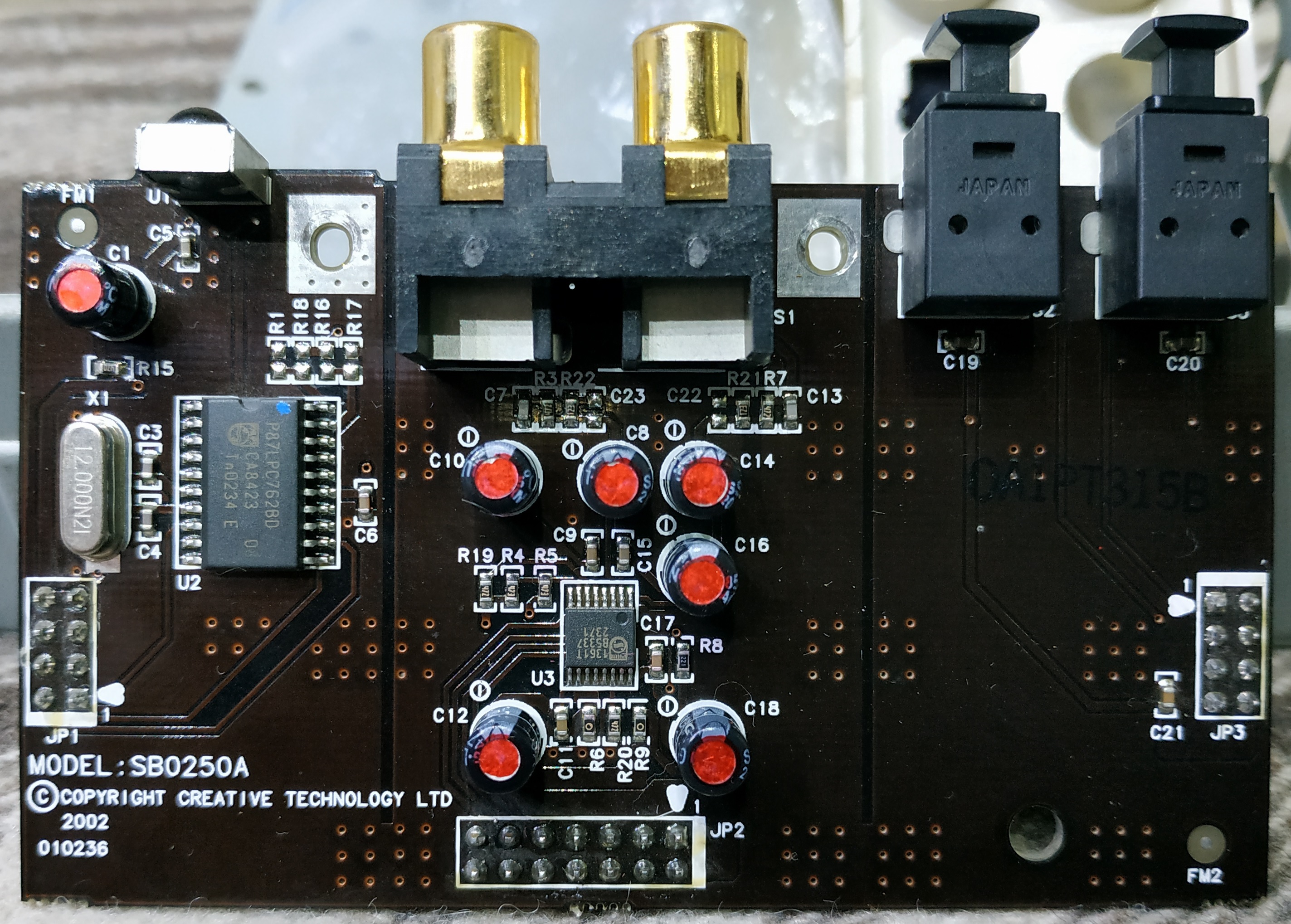

    Имею старую Creative Audigy 2 SB0240 с мордой SB0250+SB0250A, хочу поменять все электролиты на плате вырезать ключи, не знаю менять на морде электролиты и стоит ли менять ОУ? Есть ли на плате частотозадающие емкости и не будет плохо заменить 1 мкФ и неполярные 5 мкФ на большую керамику(10 мкФ, 44 мкФ)? Есть где то измерения со сменой ОУ? Электролиты заготовлены Панасоник FR.

    В ламповых мерять нечего, хочу себе нормальный НЕ класса Д и лежит 3 старинных усилителя под переделку, 0,01% вполне хватит.
    2 х UDA1361 + CS4392KES стоят в морде, в плате стоят STAC9721T(АЦП микрофона и коммутатор входов UDA1361!) + UDA1361(основной АЦП) + CS4382.
    Помехи от всего - онлайн бесперебойник, БП компа, преобразователи проца и видяхи. Проще собрать мелкий перемещаемый с питанием 12 В от Type-C или батареи, возможно с LPT если такая плата живая, насыплю керамики на преобразователи, мощности не большие должно быть помех не много.

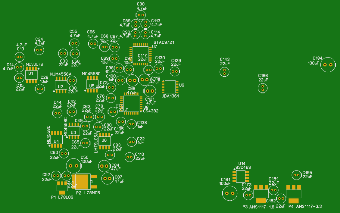

    Снял электролиты - 100мкФ имеют ESR 0,6 - 0,9 Ом, 47мкФ имеют ESR 2 - 3 Ом, 22мкФ имеют ESR 5 - 6 Ом.
    Выяснил интересный момент - вход на АЦП UDA1361 идет через коммутатор STAC9721T - наверно вырежу его из этой цепи.
    Сделал список электролитов, их назначения и расположения.
    SB0240.pdf

    Новые электролиты(корпуса больше и LowESR) имеют сопротивления 0,15 0,4 и 0,7 Ом соответственно.
    Электролиты лучше всего выпаивать со сплавом Розе или Вуда, сначала пропаять выводы с каплей сплава, пошевелить в отверстиях для проникновения сплава в зазор и выпаивать, после этого прочистить отверстия значительно легче. Плата теплоемкая и чистить отверстия от тугоплавкого припоя нелегко, у меня на плате в некоторых местах в процессе выпайки и чистки слезла маска.
    После выпайки ОБЯЗЯТЕЛЬНО убрать с контактов сплавы и смеси припоев!
