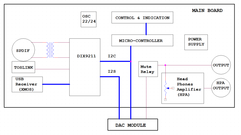

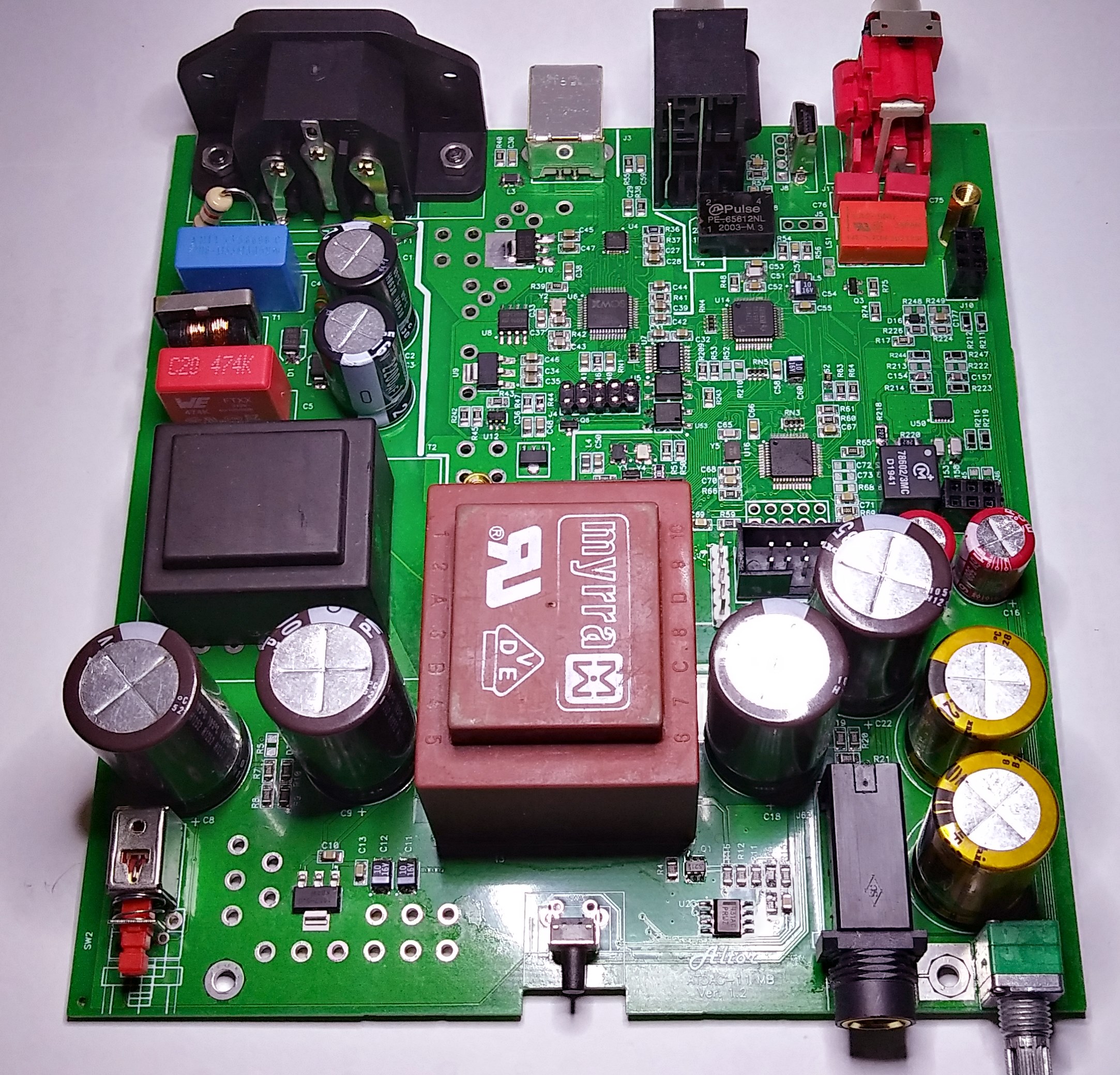

    Конструкция ATDAC-11 представляет собой "материнскую плату", на которую устанавливается один из модулей ЦАП.
    На "материнке" находится все основное - блок питания, управление, входные интерфейсы, входные и выходные разъемы, наушниковый усилитель с регулятором громкости.
    Блок-схема устойства:

    Материнская плата:
    Входы:
    USB - XMOS с гальванической изоляцией по I2S.
    SPDIF (коаксиал) и Toslink (оптика) - на DIX9211.
    Поддерживемый форматы:
    SPDIF (Coaxial and Optical) inputs: PCM 44.1/16 - 192/24
    USB input:
    • PCM - 44.1/16 - 384/32,
    • DSD DoP - x64 / x128,
    • DSD Native - x64 / x128 / x256.
    Сразу говорю - просьбы сделать DSD512, 1024, 2048, равно как и PCM768 и т.д. - "все в сад"(с)3-е в лодке, к/ф.

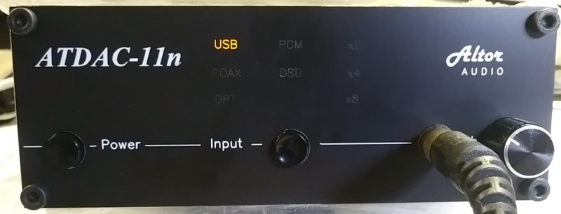

    Управление - STM32L151, наушниковый усилитель - OPA1622.
    В стабилизаторах - LP5907, LP2985, TPS7A39, LT3042.
    Индикация упрощенная, светодиодными транспарантами. Высвечивается вход (USB, Coax, Opt), формат (PCM, DSD, не горя в "Mute") и множитель семплейта - 2х, 4х, 8х, что означает сответственно РСM88/96/DSD128, РСM176/192/DSD256, и РСM352/384.

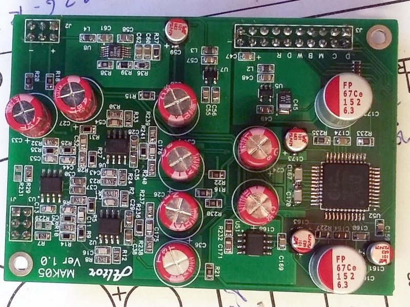

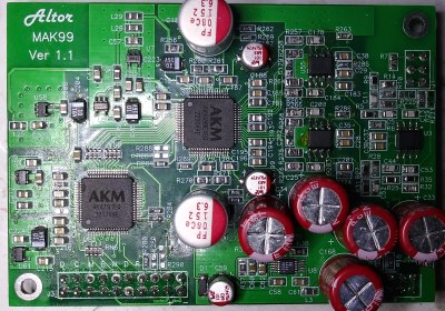

    Теперь о самих ЦАПах.
    Для этой модели было разработано 5 разных модулей, на чипах:
    1) AK4490, AK4493
    2) AK4495
    3) AK4499 (+AK4491)
    4) Rohm BD34301, BD34352
    5) AD1862 (+AK4137 как ЦФ и преобразователь DSD->PCM).

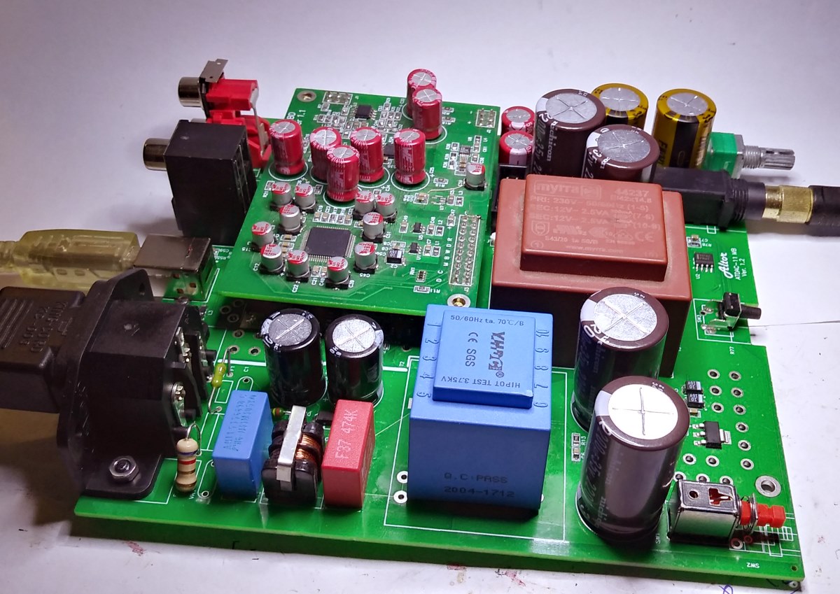

    Материнка с одим из модулей:

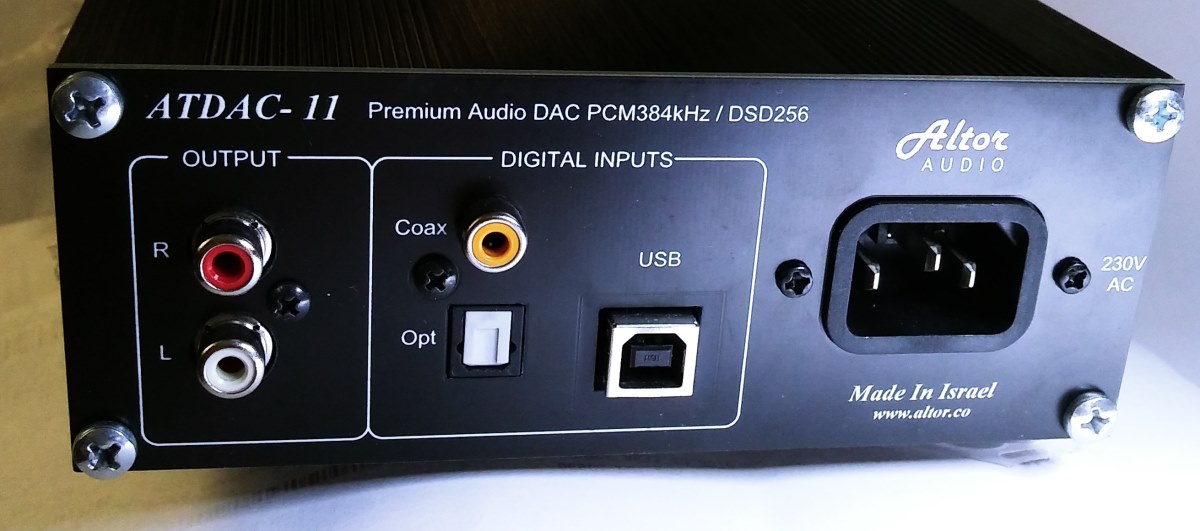

    Ну и выглядит это вот так:

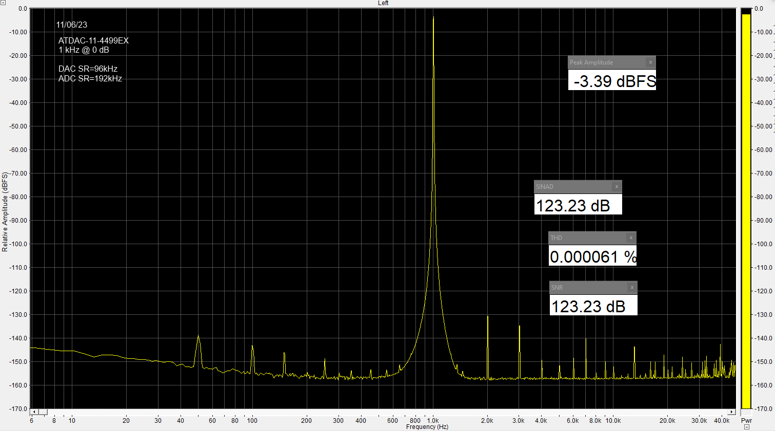

    Тут еще спрашивали, как выглядит "выхлоп" для Роммов и дла AD1862.
    Обычный I/V+вычитатель (для АК пока не показываю).

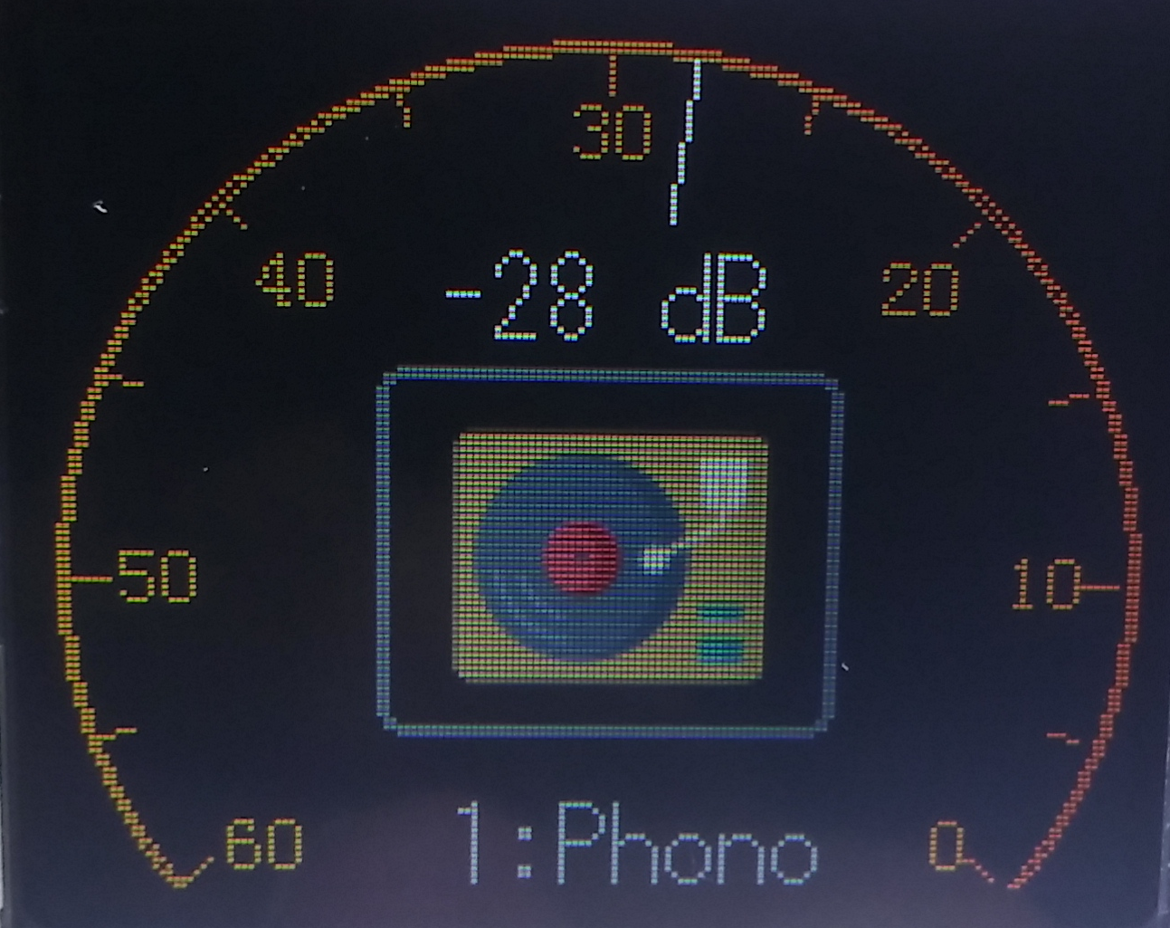

    Цитата Сообщение от vadim1977 Посмотреть сообщение
    вот хиЕНД , но напомнило КВН-49 с круглой линзой - прямоугольник с описанной окружностью
    Не, у меня тут честный круглый дисплей, IPS.
    Но в другихз усторйствах (частности в преде WaVega2-Int) делал примерно как у них, но "наоборот" - у нихз прямоугольник вписанный в круг а у меня был обычный прямоугольный ТФТ-дисплей, из которого использовалась неполная окружность:
    Где-то было тут на Веге, но сходу не найду, вот есть тут: https://www.altor.co/diy/wavega2int
