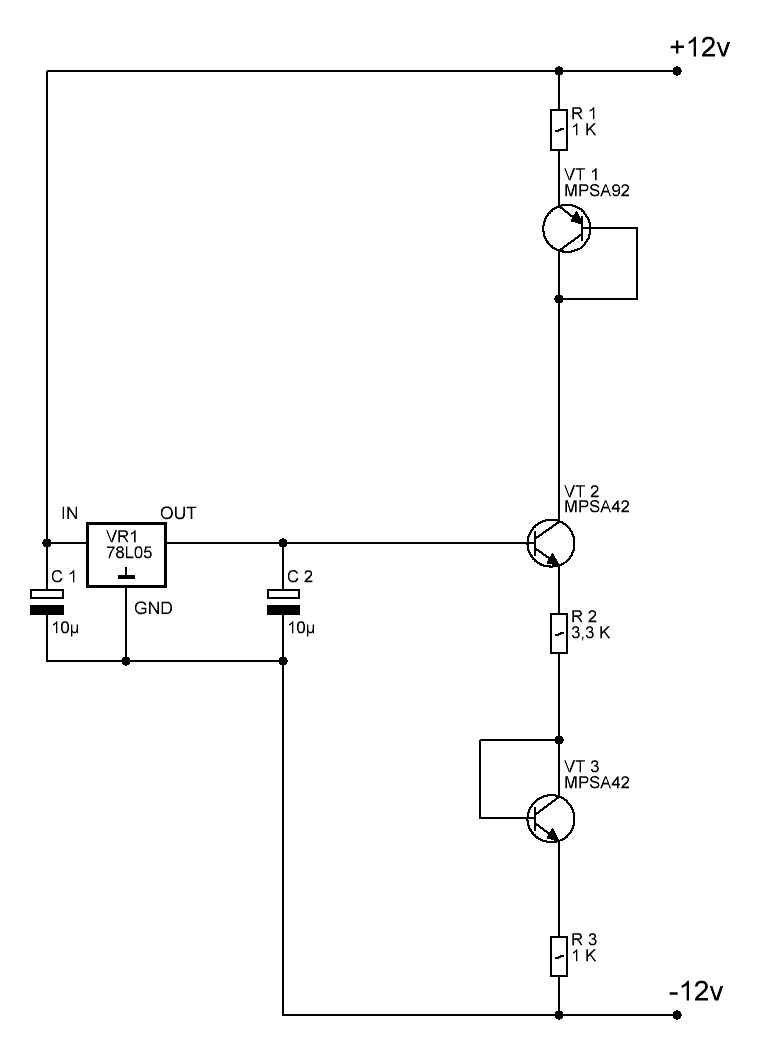

    Необходимо задать ток для токовых зеркал, собранных на транзисторах VT1 и VT2. Ток должен быть в пределах от 1 до 10 мА. Напряжение питания схемы от +/-12 до +/-60в. Схема генератора тока будет стоять вместо резистора R2.

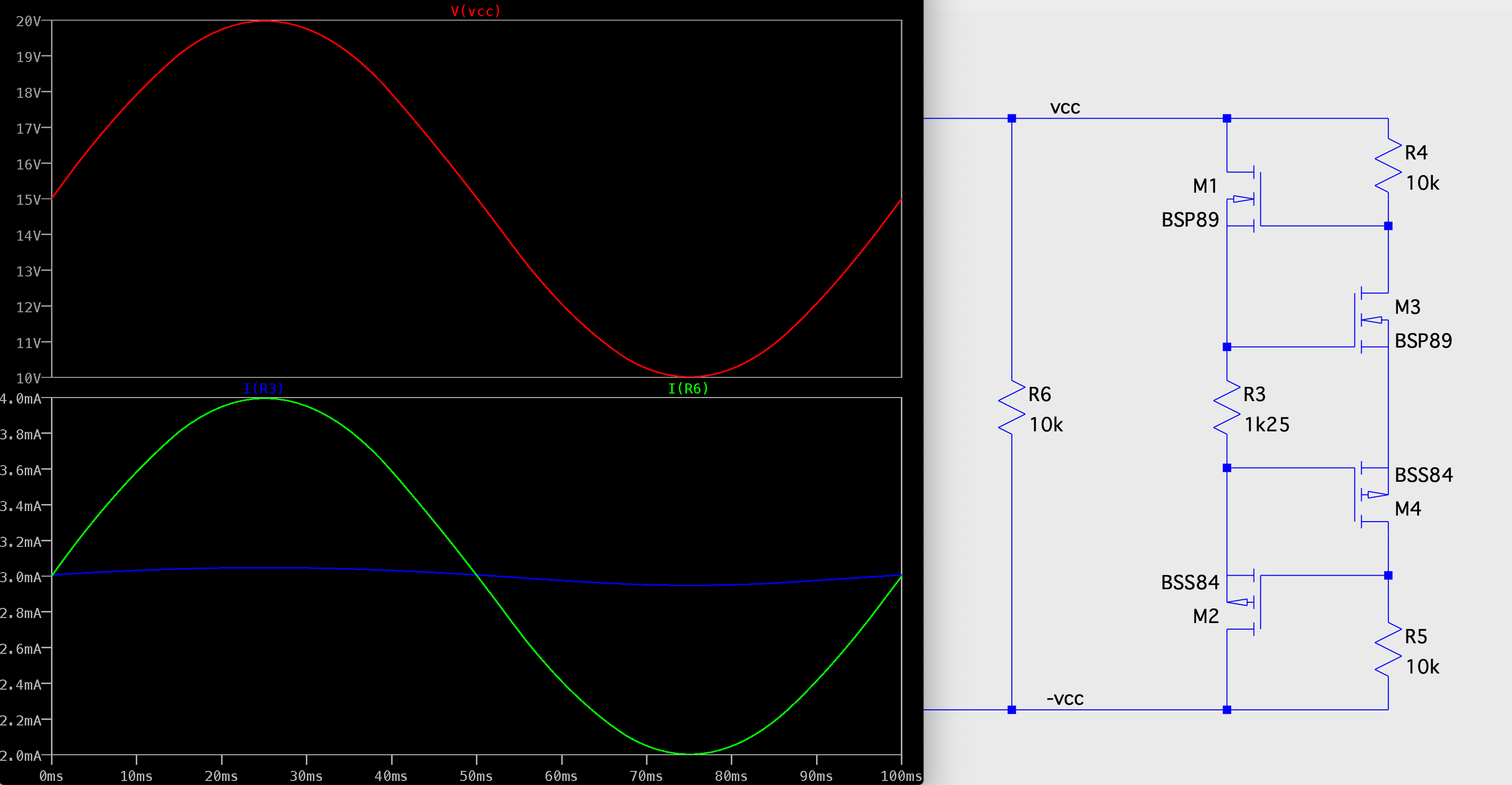

    Или широко любимый в узком круге токовый шунт

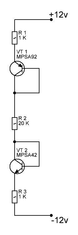

    Пока у меня есть рабочий вариант приведенный на рисунке ниже. Но схема не очень красивая.
    Токовый шунт на полевиках количество деталей примерно такое же.

    Хотелось сделать что то попроще. Собирал стабилизатор тока похожий на Figure4 на TL431. По схеме приведенной ниже.
    Только через TL431 минимальный ток не менее 1 мА. А так бы подошло.
    Может быть знаете аналог TL431 только с маленьким минимальным током?

    tlv431
    Или bsp129 (или аналоги) с резистором?
    Если в него ещё 5-10 деталей докинуть то вообще практически идеально стабилизировать будет, просто непонятно что нужно.
    BSP129, LND150

    В идеале нужно, чтобы токи через резисторы R1 и R3 были равны между собой.
    Пока родилась только такая схема, которую не проверял, будет работать или нет. Вроде немного покрасивше.

    Будет, но с термстабилизацией не очень у нее
    Если вместо 7805 взять 7815, будет чуть лучше. Но концептуально это не красиво, т.к. стабилизирует не ток через резистор, а сумму из 2х (или 4х) не связанных частей

    По умолчанию Re: Двухвыводный генератор тока
    Термостабилизация не очень - полностью согласен. Прогрев VT2 можно компенсировать поставив вместо 78l05 78l15.
    Пока не знаю если сделать стабилизацию напряжения не в базе VT2, а в эмитере то прогрев VT2 исключим но возможно будут переходные процессы, а конденсатор в эмитер VT2 ставить нельзя.
    VT1 и VT3 будут при комнатной температуре и вроде падение напряжения должно быть одинаковым.

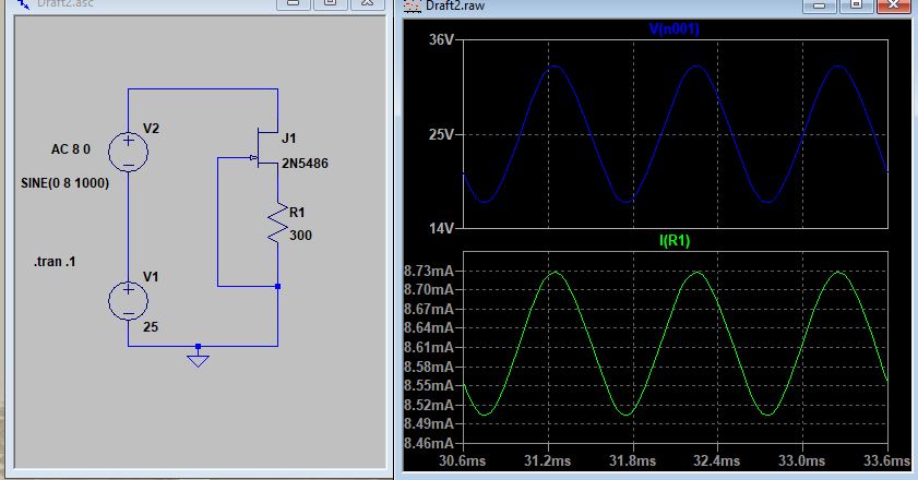

    Вот очень простой вариант. Только могут возникнуть проблемы с поиском транзистора.
    Задал пульсации напряжения, чтобы увидит пульсации тока.

    Когда ещё подобного было не купить, делал на КП303 и резисторе. В истоке резистор, затвор подключен к другому выводу резистора (это условный катод), сток это условный анод.

    А земля между ними есть? Почему бы не сплясать от земли. Используйте стабилитрон для опоры.
    Даже если использовать jfet, ему все равно ограничивать напряжение придется, значит - стабилитрон все равно нужен.
