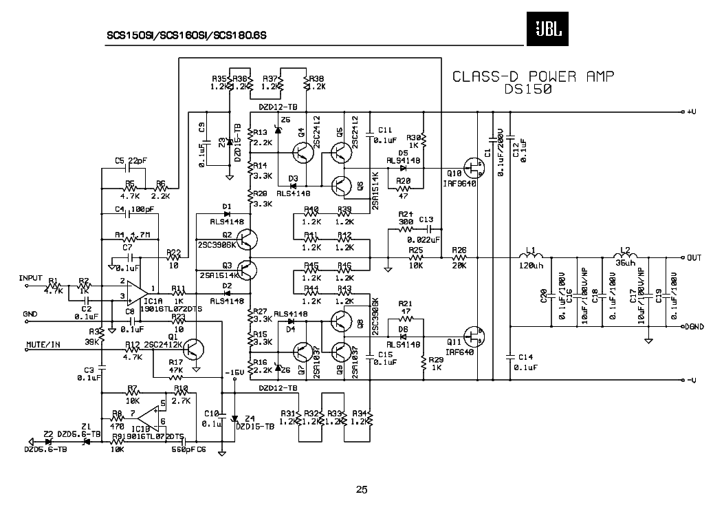

История неоконченного долгостроя и моего неглубокого уровня копания в железе.
В общем, есть такой британский (корнями) производитель Mordaunt Short и есть у него саб с одной массовой болячкой оконечного усилителя, имя которому Vistar Audio DS-150, родом который из Китая (о. Тайвань) и ставится который без зазрения совести и на другие модели Мордан-Шорта, на Харман-Кардоны, Infinity, Heco, JBL... и, собственно, дохнут все одинаково.
Из-за просчета узкоглазых инженеров в нем перегреваются и вытекает пара 10Мкф 100V неполярных конденсаторов, благодаря чему, как повезет, от простой замены (не самой удобной), до полного трупа, фотографий в западном сегменте много - вплоть до дыр в платах.
В сети есть мануал лечения, по которому, собственно, и была произведена замена конденсаторов на Mundorf (других, попроще, с такими параметрами, в тот момент не было) + были заменены еще помершие 1 конденсатор и транзистор. Собственно, после этих манипуляций все взлетело и запело.
В тестовом режиме по RCA (тестируем же оконечник) оно так пело и громыхало несколько дней, где-то с час-полтора за раз, после чего затихло. Повторное включение выдает звук секунд на 5-10 и, все, затихает до выключения и повторного включения. Т.е. ощущение, что саб уходит в защиту.
Ну, ок, отключаем RCA, подключаем на силовой вход (в сабе он предусмотрен для мостового подключения), что бы понять, откуда ноги растут. Ровно те же грабли - начинает и затыкается. Т.е. проблема явно не в оконечном усилителе, значит мы его вылечили.
Продолжаю копать по западным форумам дальше. Болячек там еще в достатке, к примеру

История усложняется тем, что, если по оконечнику DS-150 даташит есть, то по всей остальной части саба даташита нет, а там вплоть до блока некого variable notch filter, чего нет в харманах и жбл.
В общем, [S]доколе?[/S] куда копать вслепую или, может, есть кто на Москве, кто уже сталкивался с подобным чудом?
На всякий случай, может кто пойдет по стопам и столкнется с этим оконечником DS-150, схема. Нажмите на изображение для увеличения.
