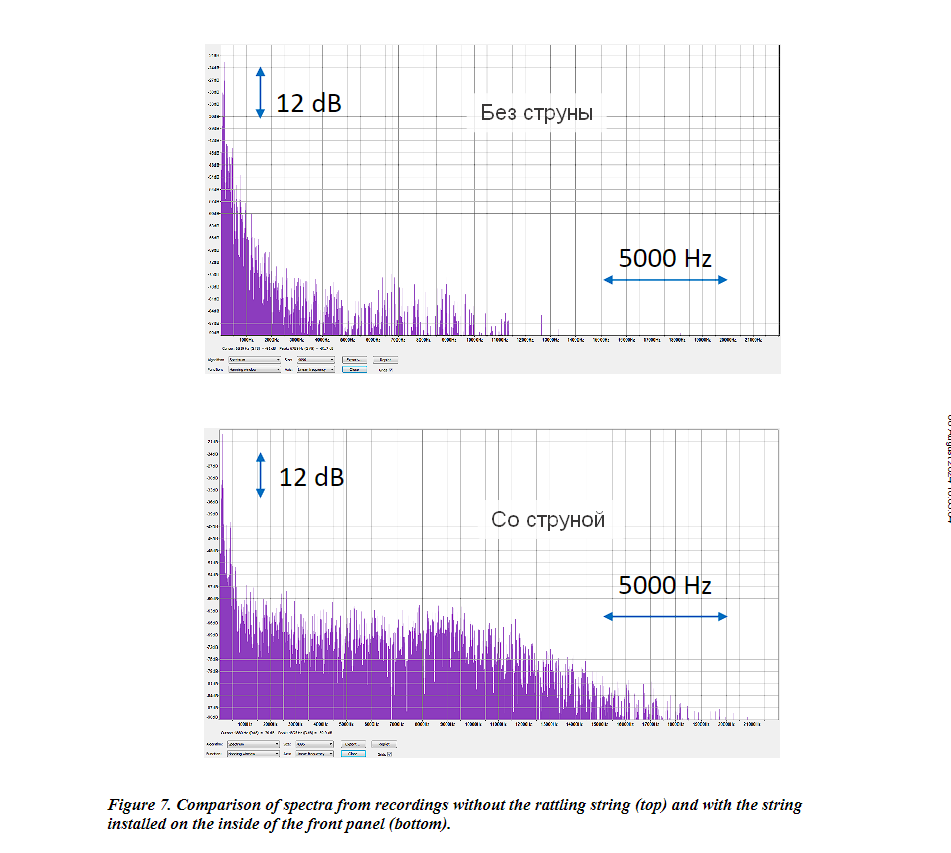

    Вот как раз басовые гитарные струны и позволяют продлить низкий резонанс хотя и не посредством низкой той же частоты, а гармоническим продолжительным всплеском на более высоких частотах, так называемый missing fundamental pich (но это отдельная тема) в статье "Acoustic and structural resonances of the cajon " влияние струны показано прямо в картинках:
Название:	Влияние струны.png
    Р/S если наставление Хатчинсона по какой то причине не открывается, черкните в личку почту, отправлю в формате pdf

    Сорри,какие басовые струны?
    Там юзается разрезанный на 2 части подструнник от малого барабана,прижимаемый к тапе,и создающий как раз имитацию шелеста от нижнего пластика с подструнником малого барабана
    А по корпусу-как Вы себе представляете его резонирующим в процессе лабства?
    Музыкант сидит на верхней доске корпуса,являясь отличным демпфером,заднюю стенку с ее толщиной и габаритами силой смещения тапы при игре вряд ли получится расшевелить,да и она с боковыми стенками находится под давлением веса музыканта,что так же не способствует резонансу
    Итого имеем тапу,которая может резонировать,некий объем воздуха в условно нерезонансном ящике,и отверстие,которое можно считать портом фи в данной системе
    Тапа выступает в качестве динамика с неизвестными Vas,Qts,и Fs
    Как то так
    Речь о конкретной статье, где автор изучает работу кахона, причём без струнного, начального уровня, проводя эксперименты по демпфированию тапы, имитации посадки аккомпаниатора на кахон и прочее в итоге мастырит в кахон гитарную струну (там измерения и аннотация как измерялось).
    Ну или вот выдержка из другой статьи, где люди построили кахон:
    Скрытый текст
    This construction system was considered as reference system. The strings were selected
    for the classic middle-class guitar, made of a synthetic core with silver-wound coil. The
    strings has been tuned to D, A and E by Czech producer GOR-strings. Another two elements
    configuration are also used horizontal and vertical oriented strings.
    Дмитрий
