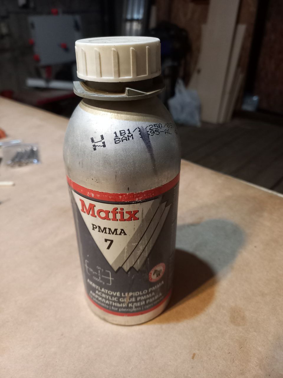

    Блин, ты пипец упёртый) Пришлось в мастерскую идти.
    Этот отлично заполняет тонкие швы и трещины, но это не гарантия. (не говори потом, что я дал тебе плохой совет)

    По умолчанию Re: Восстановление лицевой панели тюнера
    да я и не собирался, ответственность в любом случае на моих руках
    ---------- Сообщение добавлено 00:09 ---------- Предыдущее сообщение было 00:08 ----------
    чет я нигде не могу найти объявления о его продаже, а есть аналоги?
