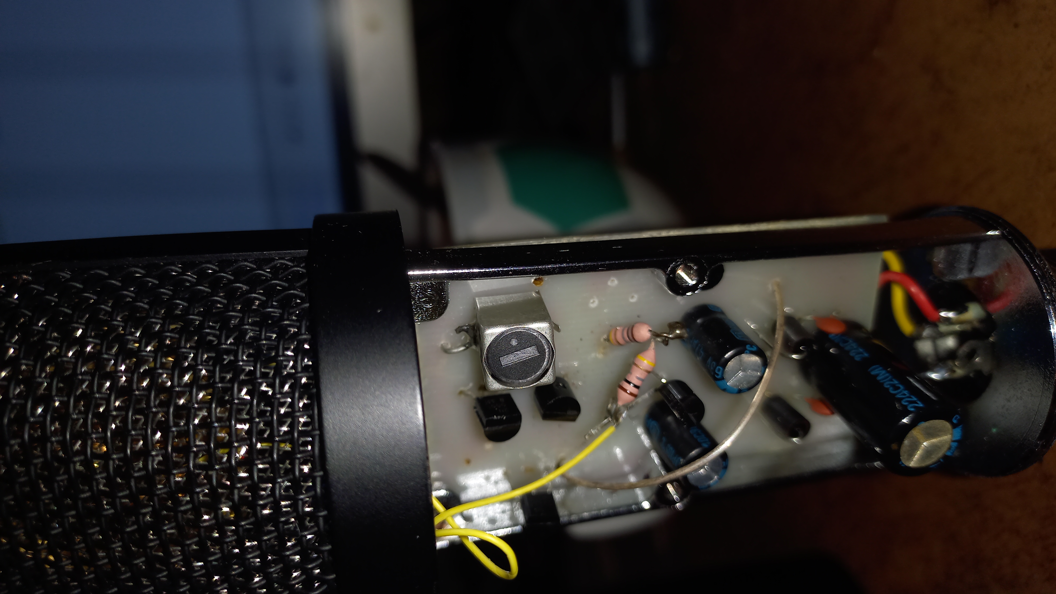

    Вот такой k47 пришел... А я и не знал, что они бывают двухсторонние.
    Китайская упаковка как всегда на высоте. =))

    Опять не открываются вложения.

    По умолчанию Re: Доработка бюджетного студийного конденсаторного микрофона или нестандартное схемное решение для стандарта фантома 48V, 6.8 кОм/6.8 кОм.
    Да мне форум постоянно предлагает обновить страницу, при чём F5 не помогает поэтому сохраняю текст и перескакиваю на предыдущую страницу, а потом возвращаюсь и вставляю скопированный текст.
    Когда копировал и размещал сообщение - картинки открывались. А теперь вдруг - нет.
    Перезалил, короче.
    Некоторые болтики как водится - недокручены. "общий" провод не положили. Крепится не привычными М1.6, а М1.4...
  7. #3686
    Частый гость Аватар для Aikman
    21.03.2021
    Подольск
    490
    На будущее, значит, запомните Или М1.6 или М1.4. Бывают капсюли с отверстиями обоих размеров.
    То что на бэкплейт провод не положили- это свинство конечно.

    А это, что за Великое Китайское Недоразумение? На авите пяткой себя в грудь стучат и заявляют, что реплика Ноймана 87
    А это, что за Великое Китайское Недоразумение? На авито пяткой себя в грудь стучат и заявляют, что реплика Ноймана 87
    На самом деле это интересная платка. Если вдруг это ваша покупка, а не просто картинки перепостили. Если не трудно соберите с этой платой микрофон и запишите тестовый ролик - чисто речь с "с-ч-сч, ш-щ, ться, -ц ,- з" и фон секунд на 15. И второй ролик с микрофоном ФИН - чтобы понимать качество вашего тракта записи. Непонятно причёи тут АВИТО, если это с Алиэкспресс товар.
    В корпуса реплик I87 - кмитайцы ставят иногда откровенно плохие платы, а иногда даже очень неплохие по звуку - тут как попадёшь.
    Если мне не изменяет мой склероз, Нойман и его последователи не использовали микросхемы. Скорее всего, это вариации на тему OPA-ALICE на базе OPA1641 или OPA1642 (хорошо, если оригинал) в исполнении китайских шаловливых ручек.
    Присоединяюсь к совету коллеги Lenivo:
    А лучше соберите схему без межкаскадных разделительных конденсаторов FINA 2.
    Я бы этот совет дал применительно ко всем самодельным и промышленным микрофонам. Передача сибилянтов (свистящих и шипящих звуков) даёт возможность оценить интермодуляционные искажения тракта. Подчеркнуто-грубое звучание сибилянтов НЕ украшает звук и ничем не убирается. Деэссеры могут лишь смягчить проблему.
    Нет, но думаю приобрести напоюзать... =))
