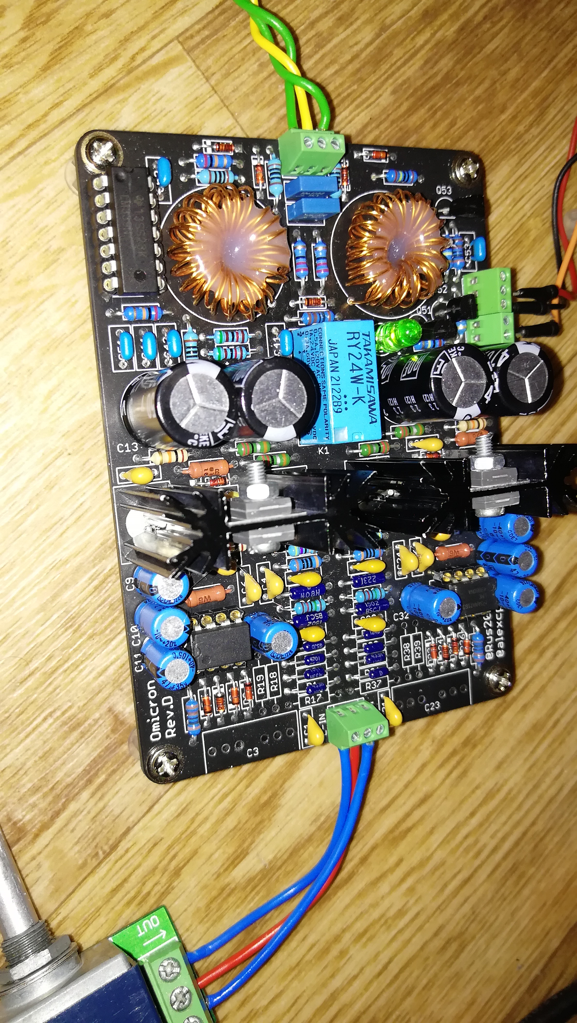

    Там явно видится катушка, хотя, намотать ее надо по-другому, во избежание сучностей.
    Хорошо продумано на плате Омикрона. Без вопросов.Нажмите на изображение для увеличения.

    Это, да, там тоже сделана правильно с компенсацией витка (правда, размеры их в Омикроне получились большие), но, я имел ввиду ушник Сергея из Аделаиды, у него катушки сделаны тоже с компенсацией витка, но, гораздо меньшего размера, да и расположены правильно - перпендикулярно друг другу, - перерыл весь здешний форум, audio-perfection.com/forum, diyaudio.com, так и не нашел фото его ушника с катушками, везде вместо картинок уже пустое место.

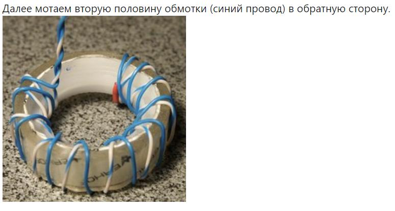

    Что значит "с компенсацией витка"? Особая навивка? И что этим достигается?

    Катушка не ловит и не фонит.

    т.е. индуктивность сохранится, поле сердечником не замкнуто, но помех не ловит? Такое возможно? На самом деле, если говорить о долях мкГн, то оно ничего особо и не поймает, это просто несколько витков на 5-10мм оправке, навроде катушек FM приемника. Понятно, что свернутая в тороид, катушка получит лучший иммунитет к наводке, чем не свернутая, но чем вы остановите помеху ещё, не экранируя её?

    Хорошо обжовано на rcl. Здесь, это лишнее.

    Понятия не имею, о каком "паразитном витке" они говорят, но данная катушка попросту намотана в 2 слоя, причём конец 2й лежит рядом с началом 1й, что чревато увеличением проходной ёмкости, а не с ёмкостью-ли нагрузки мы начинали нашу борьбу? Если компенсируется конструктивная индуктивность по окружности тора, то это десяток наногенри, тогда как 20 витков дадут около 10мкГн и что же помешает этим 20 виткам ловить внешнее переменное поле?
    PS: на всякий случай цитата - "Индукти́вность (или коэффициент самоиндукции) — коэффициент пропорциональности между электрическим током текущим в каком-либо замкнутом контуре, и полным магнитным потоком"
    Если сердечника нет, то весь поток через воздух, а не сосредоточен внутри катушки. При равной индуктивности, токе через неё и размере-форме катушки(тороидальная), вам не получить большего, или меньшего потока, по определению. Надо-ли объяснять, что внешнее переменное поле, возбудит ток в катушке, опять таки пропорциональный её индуктивности? Почему наводки на тороидальную,катушку с сердечником будут меньше, при той же индуктивности и проч, потому что вам потребуется всего 1 виток ;)Нажмите на изображение для увеличения.
    Наверное про "неявный виток" (phantom winding):
    https://forum.vegalab.ru/showthread.php?t=51116&page=2

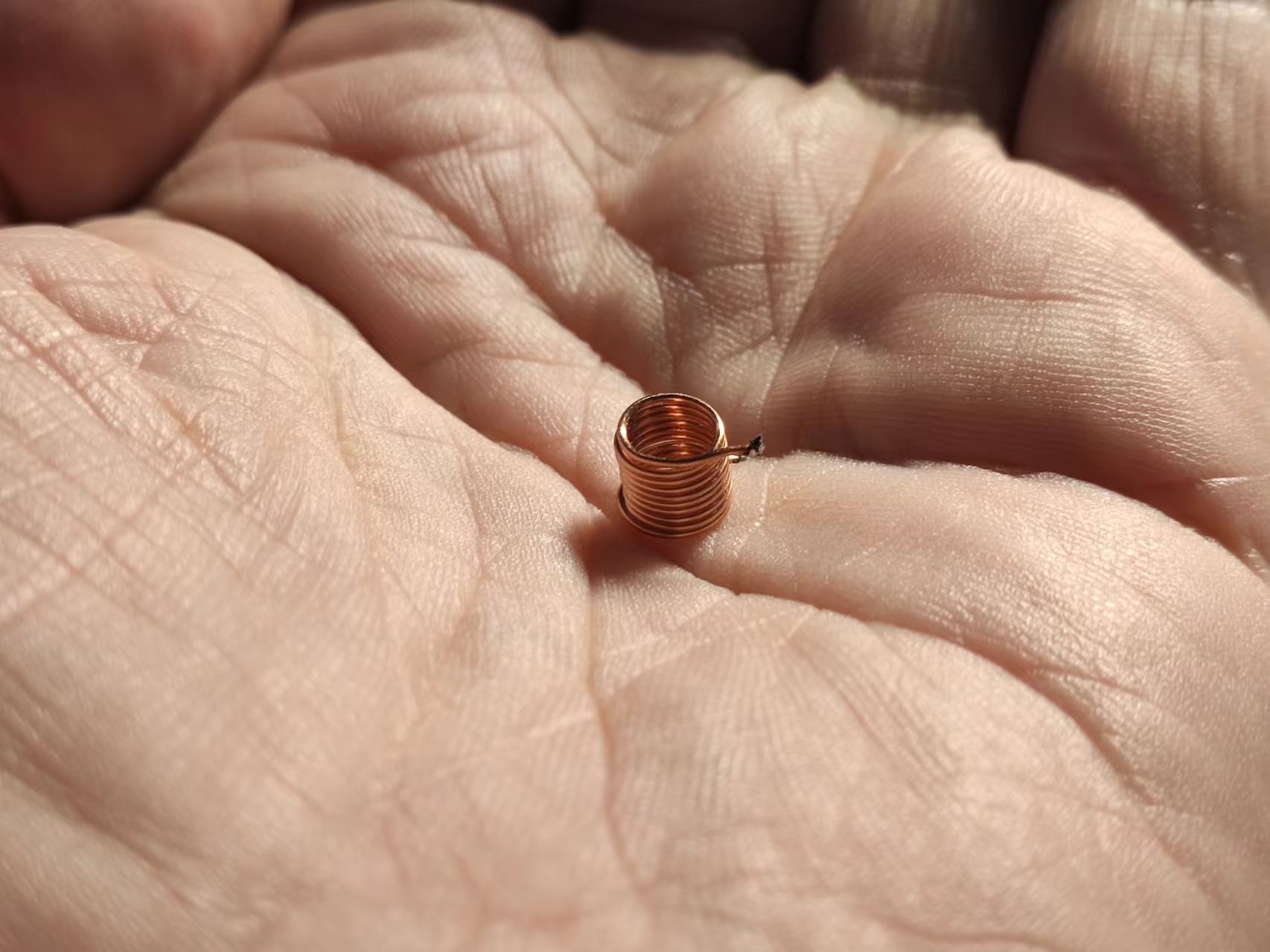

    По умолчанию Re: лучшие операционники класса hi-fi
    до лампы, Сань, ничего это не даёт, только проходная ёмкость растёт. Стыдно сказать, но я только что проверил это в эксперименте. Взял у младшей два тороида с цветной пирамидки, на один намотал 15 витков .5мм провода и дал туда 1В р-р 10МГц - это источник помехи. На второй тор, намотал 10+10, 2 слоя с возвратом к началу и ещё 10 витков с продолжением, так что у меня получилось 2 типа катушки на одном торе. Пришлось смотать 2 витка с самой верхней обмотки, чтобы выровнялась индуктивность по 2.6мкГн на обеих. Результат: разницы никакой, наводка одинакова совершенно, я гораздо больше изменю её, туда-сюда сдвигая два тороида, чем переключая эти два варианта обмотки.
    PS: гораздо полезнее установить точно, сколько вам нужно той индуктивности, чтобы избежать осцлляции оу на реальных условиях его использования + некоторый запас по устойчивости сверху. Внезапно окажется, что достаточно вот такой катушенции на 200-300нГн, ничего на столь мелкую катушку не наведётся страшного, а вот на эту дичь тороидальную, наведётся вдесятеро больше. Не говоря уже об экранированном варианте на 1210 смд индукторе.Нажмите на изображение для увеличения.
