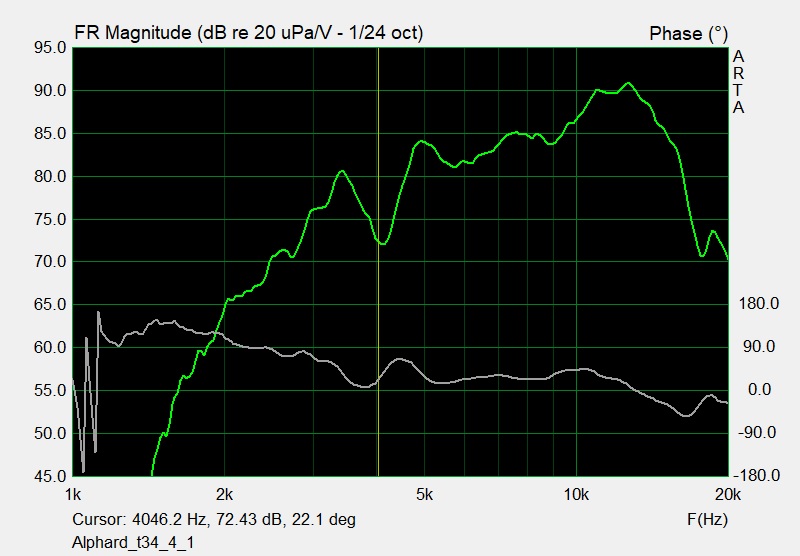

    Здравствуйте. Одного поля ягоды... кривые. Нажмите на изображение для увеличения.
    В "его PDF" невозможно определить уровень дб. Не связывайтесь.
    А вот этот я в руках держал кажется и он значительно хуже - как по отдаче, так и по равномерности. В PDF B&C DE35 уровень на графике не читается (но угадывается), однако текстом указан явно. У ST-34NEO в PDF всё видно и уровень по факту такой и есть (сравнивал с динамиком известной чувствительности).
    https://www.bcspeakers.com/en/produc...er/1.25/8/DE35 вот тут возможно - как раз 107 между 105 и 110.
    Вывод "Не связывайтесь" (про B&C, не про Alphard) остаётся?
    Понимаю, могут оказаться чуть лучше. Но, они одинаковые, "Datasheet" тому подтверждение, авто про-сегмент.
