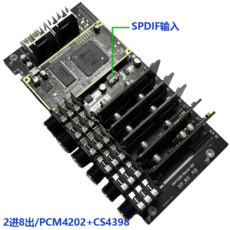

    Звуковой процессор: ADSP 21489, куплен на великом и ужасном Aliexpress, фото ниже.

    1. Подскажите, пожалуйста, а как задействовать SPDIF вход на процессоре. Для него выведена на плате колодка и я под неё соотвественно купил плату (фото ниже), но она не работает. Есть момент, что для её работы требуется питание в 5 вольт, а в колодке на процессоре 3.3 вольта, таких доп. плат я не нашел. Если вместо 3.3 вольт с платы процессора подключить отдельный блок питания на 5 вольт это дело заработает?

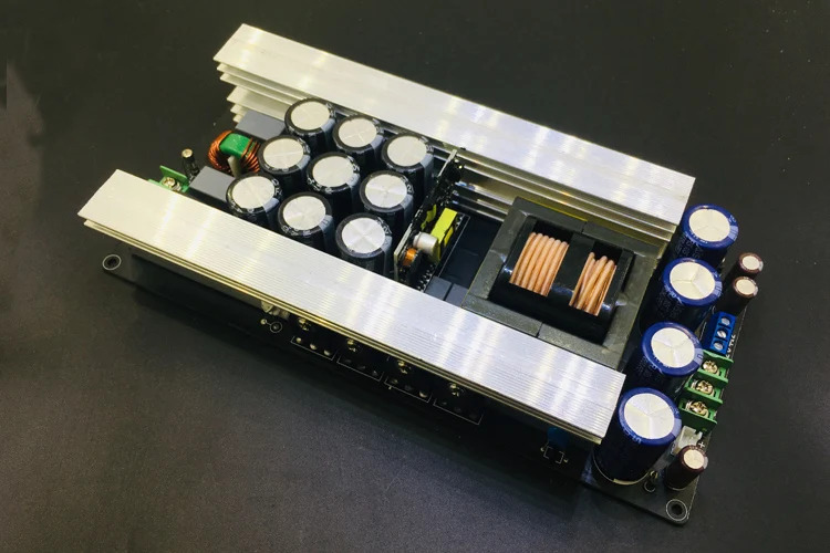

    Вот такие у меня усилитель для сабвуфера и бп к нему

    А вот и плата SPDIF для процессора

    По умолчанию Re: Звуковой процессор ADSP 21489 и многополосное усиление
    Ваша планка-платка с оптоПЕРЕДАТЧИКОМ.
    Как же ей работать на вход?
    Да, вы правы, мой косяк. На алике искал плату входа и подобной не обнаружил, возможно неправильно искал. Не знаете где взять подходящую плату для приема оптического сигнала?
    ---------- Сообщение добавлено 11:23 ---------- Предыдущее сообщение было 11:14 ----------
    При поиске необходимой платы обнаружил вот такую штуку у китайцев. На сколько понимаю эта платка вставляется в гнездо на материнской плате процессора, но по описанию сделать однозначный вывод, как это должно работать не могу(
