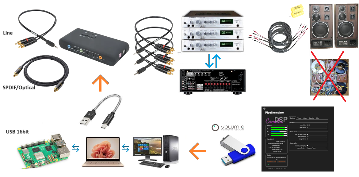

Освоил и использую систему на основе ОС Volumio и многоканальной звуковой карты на CM6206 (ICUSBAUDIO7D)
ИХМО единственный и дешёвый способ исправить многополосные колонки, опередившие своё время. В том числе S90
Не считая экзотические с выровненными акустическими центрами динов.
Для эксплуатации нужен минимальный порог входа.
Из навыков - хоть как-то пользование паяльником и отвёрткой.
Карту покупал локально, но и с алика работает - проверено.
1. с выходов усилителей\ AV ресивера (многоканального), провода припаять на каждый динамик минуя штатные фильтры (пищалку через конденсатор - 10мКф сойдёт)
2. запустить ОС Volumio на поддерживаемом оборудовании.
3. установить плагин FusionDSP
4. подключить все компоненты
5. загрузить в CamillaDSP, yml файл многоканальной конфигурации.
Входы: линейный, цифровой этой-же карты (одна конфигурация) и напрямую с плейера Volumio (второй файл)
Так-же видел использование CamillaDSP на TV боксах с KODI (там и GUI не надо запускать, достаточно бинарика камиллы и конфига)

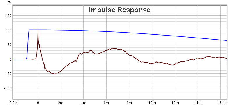

Мерял примерно с метра, в комнате, на месте прослушивания. Стояки корректировал.
