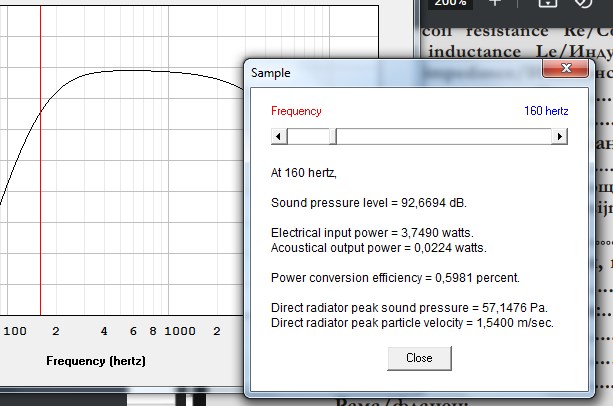

    А ты в суд на них подай. Вложение 451058
    Подвиньте ползунок вправо. 102 мне мало, расчет был на 50Вт..

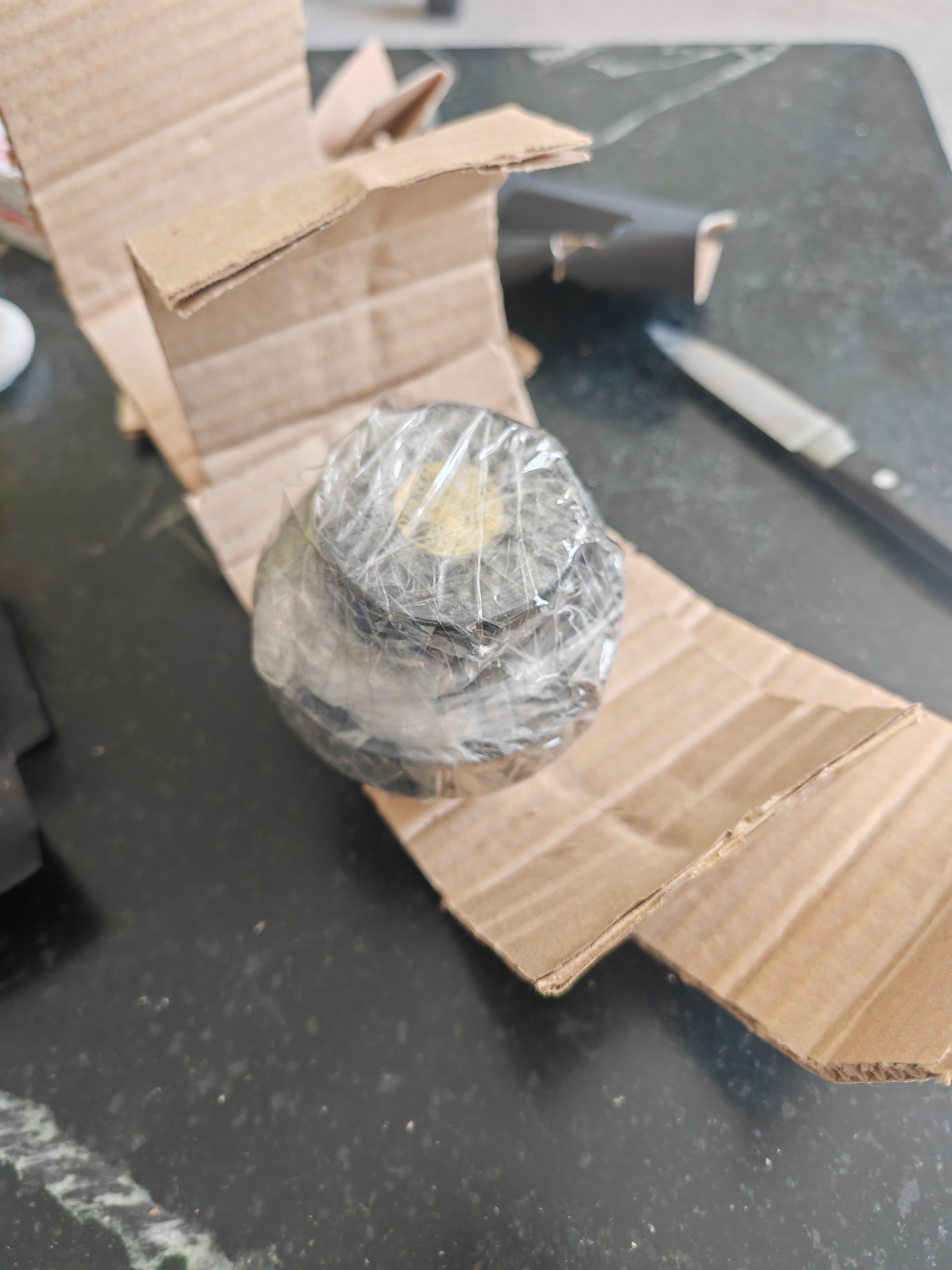

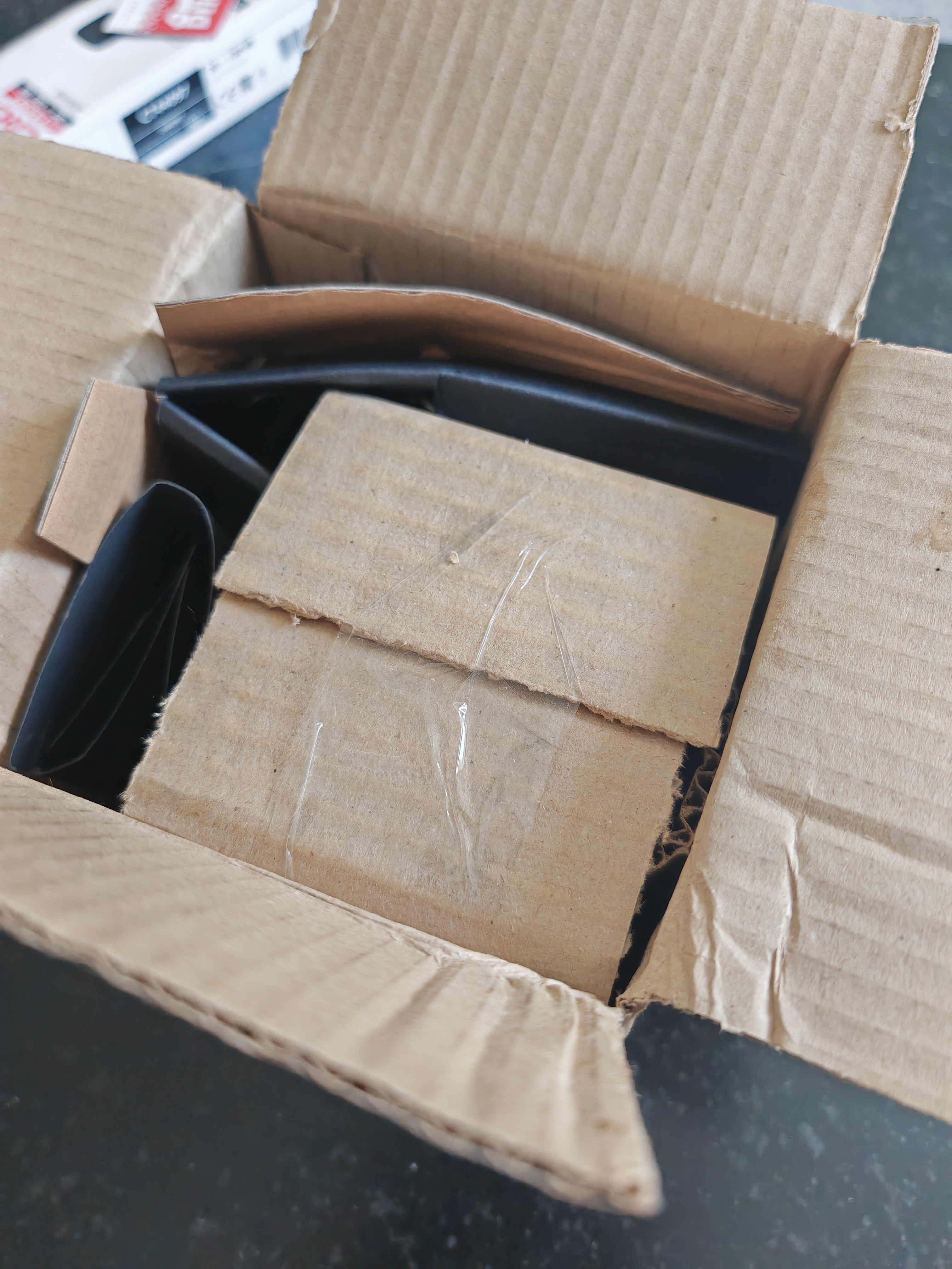

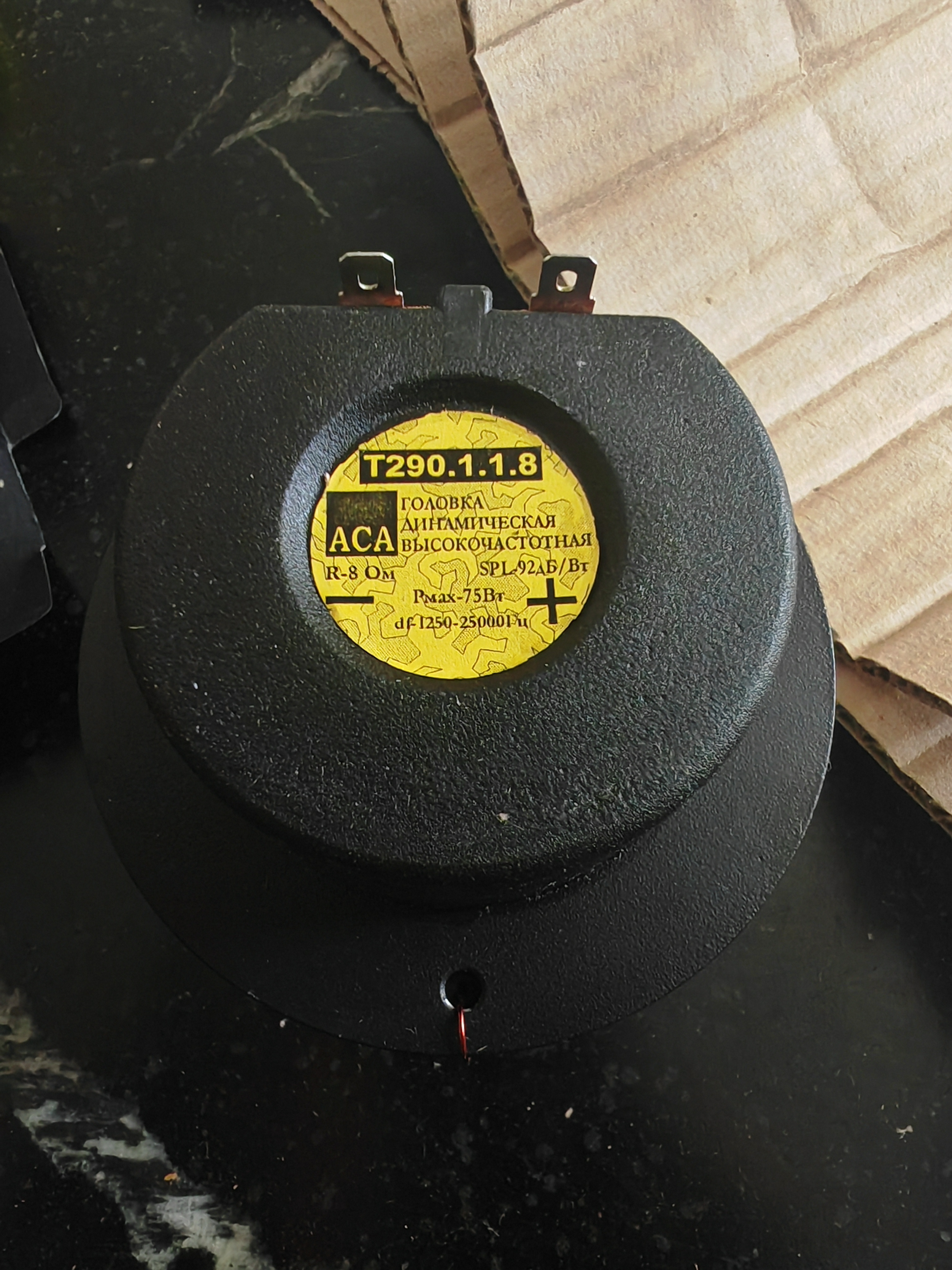

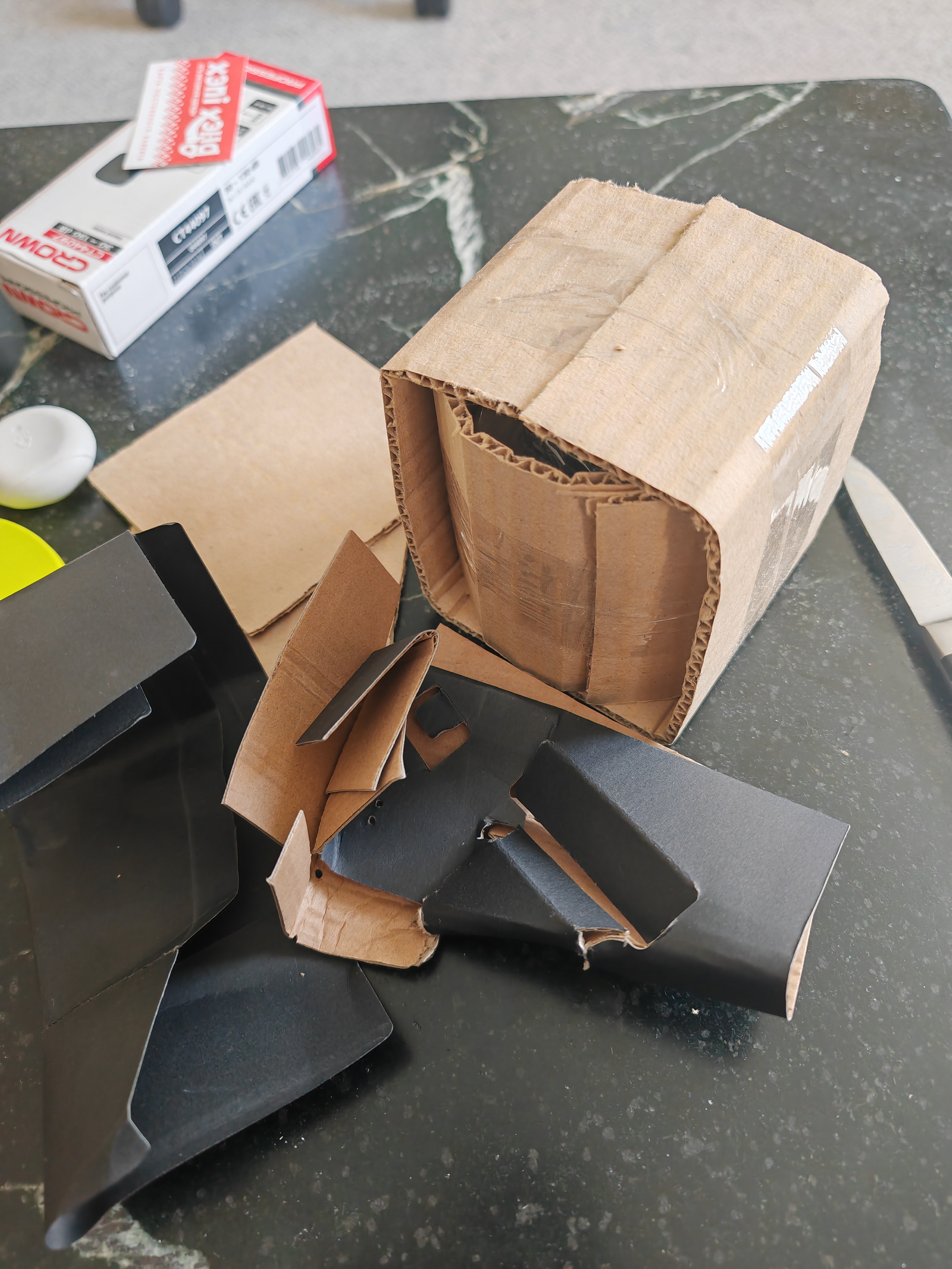

    Приехали т29. Особых притензий по упаковке нет, на 4 где-то))

    А,по характеристикам? Снимал АЧХ?И как по звуку? Хочу сравнить с моими.У меня вообще даже внешне отличаются и АЧХ кривая.Брал уже давно,наверное еще из первых партий.

    Могу снять, но без щитка, нет времени, чтобы сваять стенд для измерений.
    Там в загажнике, ещё лавойс лежит и вифа китайская, ну и по мелочи..

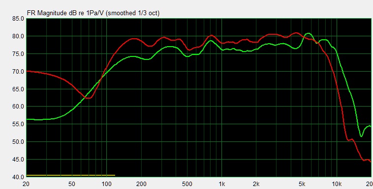

    МП1344-1-8 ом - зелёная. Для сравнения Vifa P13MG-10-04 - красная. Передняя панель 310х500. 40 см до микрофона.

    А thd и водопад есть?
