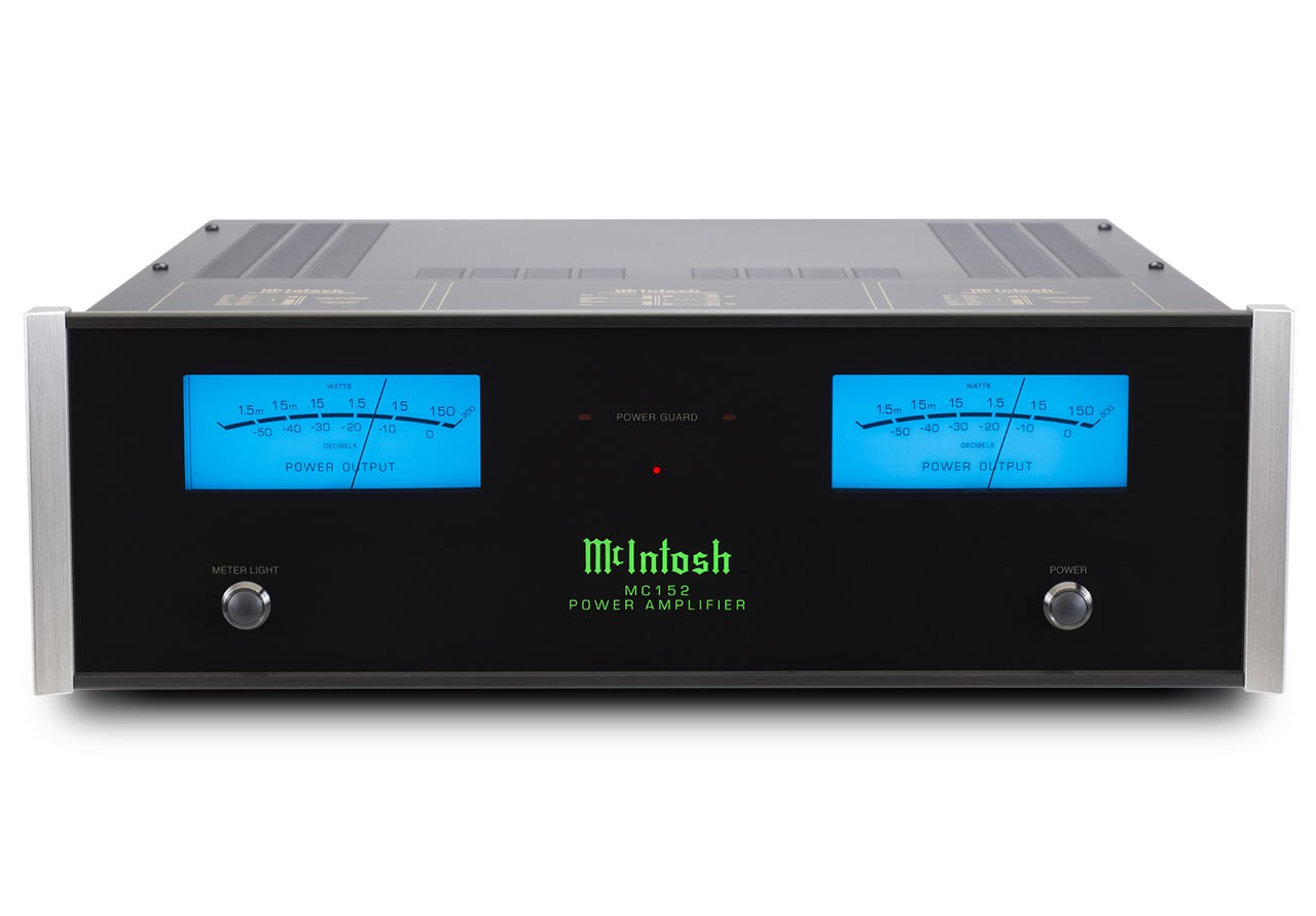

    15.04.2009
    2,416
    По умолчанию Re: Проблема с подключением пассивных стрелочных индикаторов к усилителю Д класса на TPA3255
    Цитата Сообщение от SemSem Посмотреть сообщение
    это просто жесть, блевотина....классика макинтош, посмотри, не пожалеешь.....
    Не так чтоб прям "жесть-блевотина". Индикаторы большие весьма неплохо смотрятся у топовых Техниксов.
    Макинтоши особо не заморачивались дизайном. Выглядит как лабораторные коробки измерительных приборов на телевизионной фабрике. Ну они схитрили немного, сэкономив на размерах индикаторов, сделали более протяженной шкалу мощности до 15 ватт
