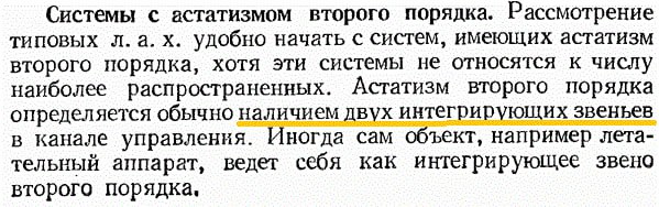

    Поскольку я прогулял не только теорию управления, нужна пояснительная бригада.
    В интернете нашел вот что:
    То есть, два интегратора в петле обеспечат нам нулевую ошибку на нарастающем сигнале? Или, по крайней мере, стремящуюся к нулю.

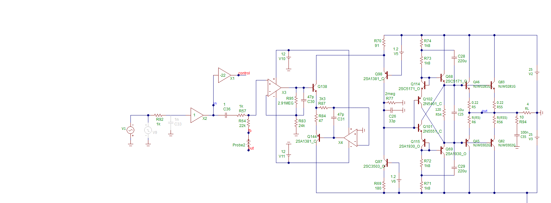

    ---------- Сообщение добавлено 18:42 ---------- Предыдущее сообщение было 18:37 ----------
    В целом, это согласуется с тем, что получилось у меня на схеме. Модель также приложил.
    Схема требует доработки: постоянка на выходе, устойчивость и ооооочень плохой клип.
    Но для понимания идеи сойдет.
    GD0_OPAMP2_параллельник-тройка_cordell2.CIR

    Вы за основу взяли "двойной интеграл"?
    Я немного не понимаю, как работает в схеме второй ОУ.
    Например, я вообще выкинул R95, а C31 поставил 47n, так АЧХ стала ближе к двум интеграторам, устойчивость не изменилась.
    Я же так и написал.

    По умолчанию Re: Система с нулевой (минимальной) ошибкой по линейному управляющему воздействию
    Да, игрался с этой схемой.
    Но заметил, что полученная схема больше похожа на "тройной интеграл" Букварева. Интересно бы посмотреть его переходной процесс на линейно нарастающем сигнале. Хотя бы в модели.
    Работает и вообще без второго ОУ, но ошибка не достигает нуля. То есть в теории все верно. Ну и петлевое поднимает.
    Но классический Кг сильно зависит от этих емкостей, в общем случае их надо снижать.
    Еще надо над схемой поработать

    И еще, я думаю, нужно найти способ регулировать качество переходного процесса на начале нарастающего сигнала. Насколько будет влиять на звук перерегулирование (отрицательное GD)?
    В схеме на транзисторах это получилось делать. В первом посте иллюстрации есть. С операционниками не получается пока.
