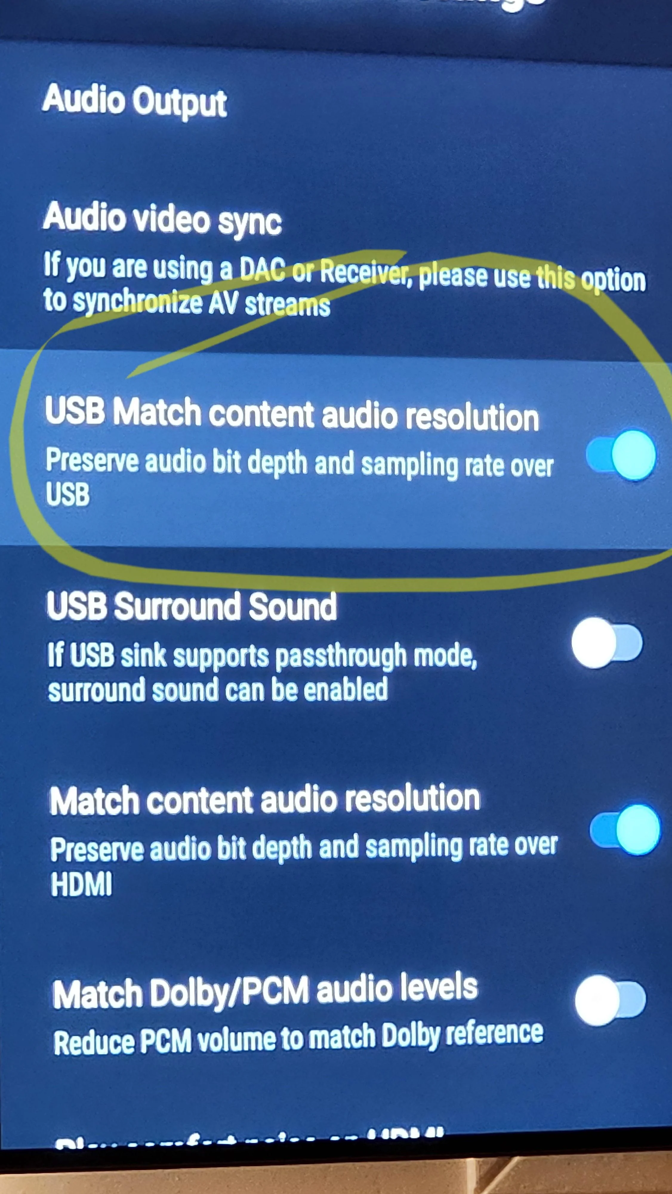

    Касаемо моей темы. Вопрос возник почему - проскакивали микрощелчки или микрозаикания при выводе с ТВ на ЦАП. Я подозревал некачественный ресемпл, но дело закончилось подбором ЦАП, вернее отсеиванием новинок: китайский свисток на SA9023A щелкает, старинный ODAC на TE7022 играет практически идеально, новейший SMSL SU-1 на XMOS-XU316 вообще в искажениях (не определил частоту?), Schiit на родном Unison - отлично.
    Отдельная коробочка имеется - RPi + Volumio. Функционала не хватает, например Chromecast.
    ---------- Сообщение добавлено 11:16 ---------- Предыдущее сообщение было 11:14 ----------
    У меня Kodi на "коробочке с Андроидом" стоит, NVidia Shield называется.
    У шилда же открывали в последних прошивках фиксацию частоты? На реддите читал, сам не пробовал.
    Я ничего не открывал, для кино меня фиксированная 192кгц вполне устраивает.

    По умолчанию Re: USB выход с Android TV
    Это в Коди или в самом Шилде?
    Вечером гляну.
    Но у меня не последняя прошивка стоит. И Коди тоже не последний.
    В шилде, картинка не моя, с реддит.
    39,145
    Не, в моей прошивке того нет. За Audio video sync идет USB Surround.
    А делать апдейт без особой на то надобности как-то боязно, вдруг еще чего отвалится.
