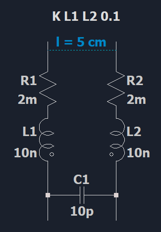

    Как рассчитать коэффициент взаимной индукции для двух параллельных проводников?
    В LTSpice магнитная связь между катушками выражается через K= L1 L2 x, где x коэффициент взаимной индукции https://ltwiki.org/?title=Mutual_Inductance
    Здесь нашел формулу взаимной индукции двух проводников, но это не совсем то, что нужно.
    К примеру, есть два параллельных проводника, известной длины. Их индуктивность можно рассчитать в PCB Toolkit. Как смоделировать их взаимную индукцию в LTSpice?

    ---------- Сообщение добавлено 00:19 ---------- Предыдущее сообщение было 00:12 ----------
    К примеру, вот модель ВК с питанием. Интересно смоделировать перенос искажений от тока питания ВК в входные каскады УН. 400uV при коэффициенте магнитной взаимной индукции 0.1 на входе УН, при индуктивности проводников 10nH.
    По умолчанию Re: Коэффициент взаимной индукции для двух параллельных проводников в зависимости от расстояния
    10nH, для таких порядков индуктивности, вероятно никакая формула не будет рабочей, проканает только полная симуляция 3D модели, методом конечных элементов. Это Comsol, Solidworks(EMS), да много их, вообще, но я привык к EMS, поскольку в солиде делаю всю механику.
