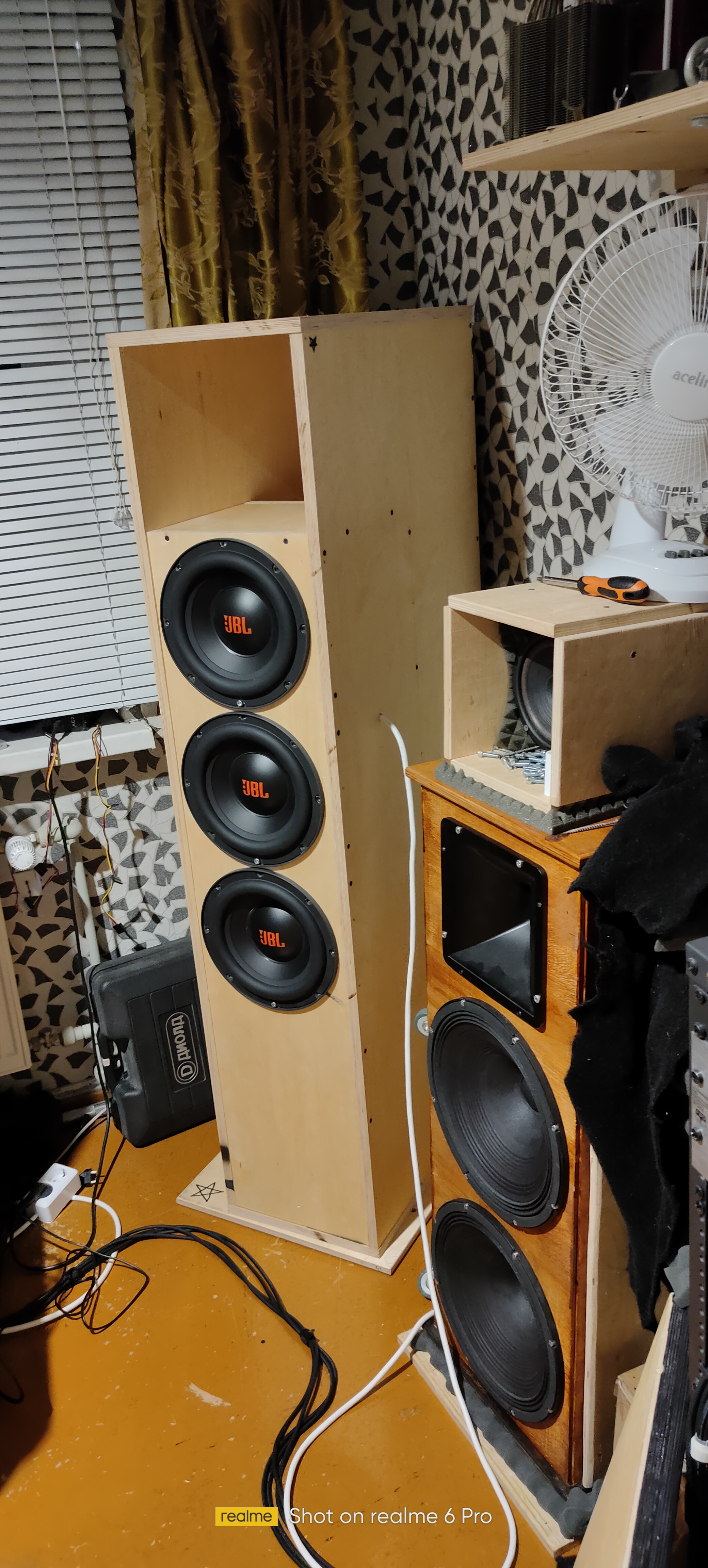

    У меня по динамикам так:
    Динамики:
    ВЧ 2 х P.Audio SD-44BN + Рупоры(литые из Алюминия) P.Audio PH-220
    СЧ 2 х P.Audio SN8-250N(в ЗЯ вместе с ВЧ)(было 4 штуки 200ГДШ без рупорков, я их срезал. Захотел уйти в качество и детальность + избавиться от гробов.
    3 х JBL Shock Wave Sub 600W10RU в "ЧВ", тунель 310см длина, площадь 450(была 1060 - ужасно, потом урезал до 740 - намного лучше, но не то, урезал площадь до 450(для трёх динов) - ШИК), настройка 26 герц - отрабатывают отлично, по АЧХ 26-100 герц почти линия и без горбов и т.д.. Дины очень музыкальные и быстрые.
    И вот валяется эта 18ха, которую не знаю уже куда деть - продать трудно очень, думаю - может собрать чего то, пускай хоть фурчит, когда захочется жести по НЧ.

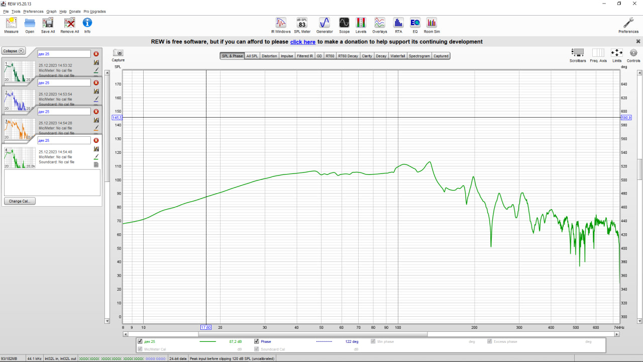

    Очень низко не нужно + этот дин низко и не играет, вот АЧХ JBL в корпусе(замер только с порта) данные без сглаживания в программе!:
    Но это Ещё БЕТА версия после пересборки с более большого ради теста(что будет), тут ещё остались дырки от болтов, щели и т.д.. Собран на паре саморезах.

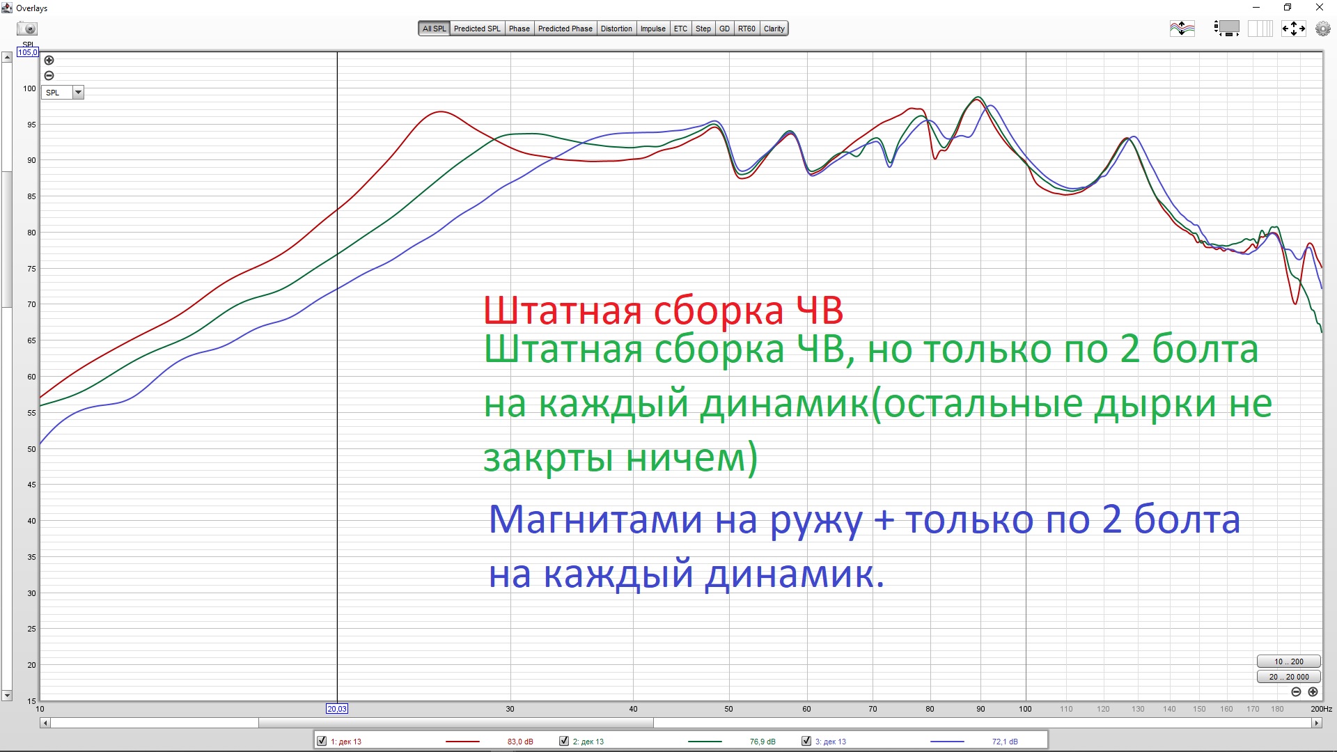

    Длина равная, но тунель сперва был 40х26.5см, потом 28х26.5см, сейчас 28х16см - самый лучший вариант
    АЧХ 28х26.5см
    40х26.5см
    ---------- Сообщение добавлено 13:09 ---------- Предыдущее сообщение было 13:05 ----------
    Коробка по внешке - 156см высота, 59см глубина, 32см ширина. Сперва площадь была 1060(~320 литров), потом площадь была ~740(~220литров), сейчас 450 площадь(~120 литров).
    Вывод: Данные дины утопают в объёме и к большому ЧВ не подходят категорически, но если ЧВ удавить по объёму не ломая длинну ради низкой настройки - работает ! Получить такую ровную АЧХ с тремя динамики в одном корпусе(убогом) - это феноменально как я считаю.
    Дины не кислые, подвес - резина 1.5мм
    Вы вообще понимаете что 180дБ по шкале Y это даже ушлые маркетологи себе не позволят ?

    А где тут кривулина ?
    Сделайте шкалу по вертикали от 70 до 120, как у Максспейса, сразу будет веселей.
    А лучше сделайте шкалу от 75 до 115, как у А.Коваленко, или даже от 85 до 115, как Крылов выкладывает.
